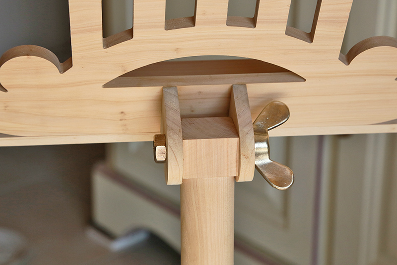

Comme je suis revenu de la journée de musique ancienne sans mon pupitre (je l'ai offert à une musicienne) j'ai du m'en refaire un second!
J'en ai donc profité pour y apporter quelques modifications...
La lyre est toujours la même, mais cette fois j'ai tester une nouvelle fraise pour la découper.
C'est une fraise (CMT) avec une hélice inversée qui a la particularité de pousser le copeaux au lieu de les dégager.
Comme le montre la photo ci dessus, l'avantage est d'avoir une coupe parfaitement nette de sans éclat.
Revers de la médaille, une partie des copeaux fini tassé au fond des rainures malgré l'aspiration. Il faudrait dans ce cas utiliser cette fraise pour la première passe, et terminer avec une fraise classique.
Première modification, la pièce qui relie les pied n'est plus cylindrique, mais hexagonale avec trois face galbés pour tangenter les flancs des pieds.
Avec 70mm de hauteur totale, elle passe sous le Z, à la condition qu’elle ne soit pas fixée sur un martyr de 18mm! je l'ai donc fait en deux fois en changeant de fraise à mi-profondeur.
Voila, je trouve que c'est plus élégant que le cylindre...
Seconde modif': le mat est rond, seule la partie haute ou s’articule la lyre est carrée.
Petite amélioration, à mi hauteur du mat, une petite étagère (Que j'avais rajouté sous la lyre de la première)
Avec la CNC on peut vraiment s'amuser!
Et voila!
Bonne journée,
JPaul

Très joli (dans le style).
Perso, dans la petite étagère, j'aurais fait un trouver rond pour y glisser un gobelet. :green:
