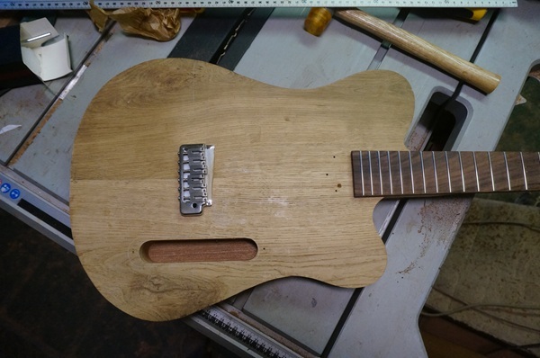

Re: Une RV chez Gema
Posté : mer. 10 sept. 2025 14:17
par gema1831
On continue les petits trous...
Mise en place et alignement du tremolo.
Défonce du Pé nonante en position manche.
Posté : jeu. 11 sept. 2025 16:28
par gema1831
en attendant j'ai encore fait des petits trous....
Affinage du talon à la défonceuse
Puis fraise hémisphérique pour relier les deux hauteurs
Petit passage du racloir et papier de verre.
Ensuite un arrondi sur le pourtour du talon affiné
Cavité des ressorts de vibrato
Et voilà une vue du dos
Posté : jeu. 11 sept. 2025 16:47
par nicobass
Well done, oserais-je dire !
Quelle épaisseur de talon as-tu gardé, stp ?
Posté : jeu. 11 sept. 2025 16:53
par gema1831
nicobass a écrit : jeu. 11 sept. 2025 16:47 ...
15mm. Seule les deux premières vis sont sous cette partie, les deux autres vis seront dans l'épaisseur du corps.
Posté : ven. 12 sept. 2025 16:29
par gema1831
Merci pour tout vos compliments :oops:
Alors, des petits trous? Bah oui, mais pas que....
Renfoncement pour la plaque du ?
Ensuite chanfrain stomacal.
à la gouge :
puis à la meuleuse :
pour terminer, passage du racloir.
J'ai également fait une petite défonce pour la plaque du jack
