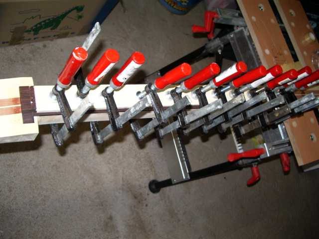

Bon ben hier et aujourd'hui je me suis occupé du manche. Ce matin j'ai collé la touche et j'ai plus qu'à attendre demain pour enlever les 563265 serre-joints que j'ai mis :D

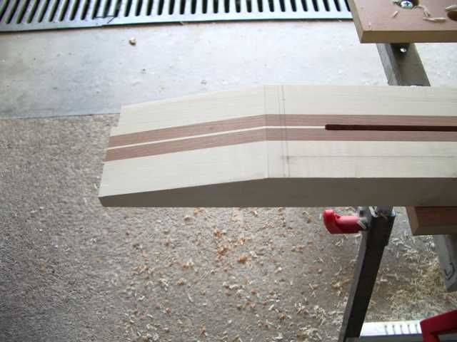

L'angle de la tête
Le manche où les ailes vont venir ...

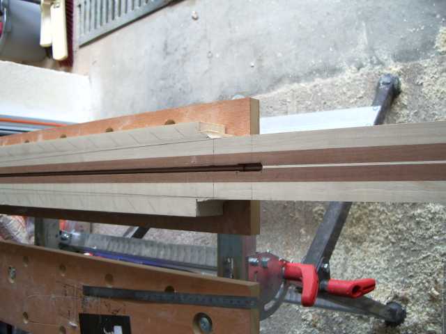

Le manche moins quelques kilos de bois :sif:

Le collage de la touche (hummmmm j'aime les serre-joints 8) )

La touche est collé, j'avais peur mais en fin de compte pas de soucis majeurs. La touche est une touche palissandre de chez Stewmac, déjà radusée et slotée 8)

Comment as tu fait pour coller la touche en gardant les frettes parfaitement perpendiculaires à l'axe du manche?!
Des clous, des petits clous, rien que des p'tits clous ... j'ai cloué la touche à 2 endroits dans les slots des frettes pour éviter le ripage lors du serrage, c'est une technique que Shrek avait utilisé il me semble.

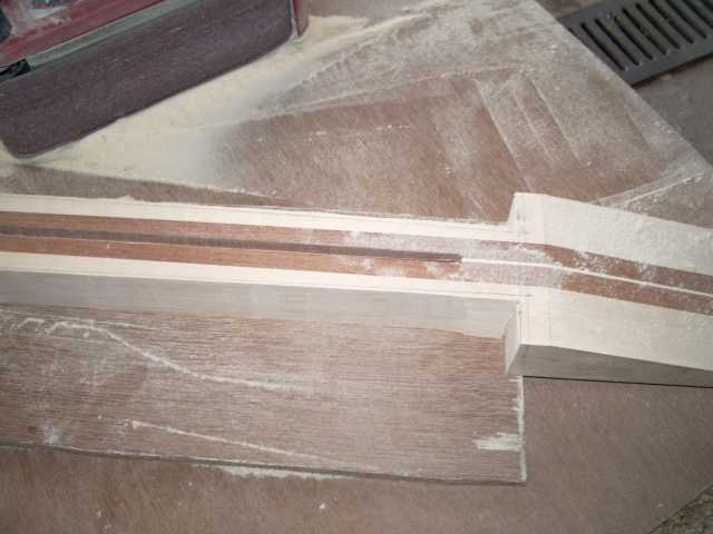

La suite pour aujourd'hui ... vive la tronçonneeuse :yap:
Donc j'ai dégrossi le manche en épaisseur, ainsi que la tête, avec un angle de ... j'en sais rien :lol:
La partie de la touche entre le sillet et la tête va être pas mal dégrossi, ça va rattraper l'angle de la tête
Y a encore du boulot avant d'arriver au résultat final, là c'est juste dégrossi, mais ça le fait déjà bien :app:
Et comme d'hab, la basse à l'état actuel.
Je n'ai qu'une chose à ajouter pour en finir aujourd'hui ... vive la ponceuse à bande :dix: je ne peux plus m'en passer !

la tête est encore un poil epaisse, et la volute mefie toi qu'elle soit pas genante pour le jeu, mais tu vs nous aranger tout ca hein?

hyperion a écrit :la tête est encore un poil epaisse, et la volute mefie toi qu'elle soit pas genante pour le jeu, mais tu vs nous aranger tout ca hein?
Bien sur, bien sur :D la tête fait 17mm d'épaisseur, c'est trop docteur ? Pour la volute, c'est clair qu'il faut que je lui enlève une partie.

C est vrai que la tete parait tre sépaisse, mais je pense que c'est en partie lié aux faibles dimensions de celle ci, un effet d'optique quoi ...
Sinon, super boulot, tux, ca roule bien cette histoire :wink: . J'espere que tu me tiendras au jus si tu passes par Ottonville, de maniere a ce que je puisse admirer la bete finie :wink:
EDIT: la tete de 17 mm, ca fait beaucoup, oui, 15 sont largement suffisants 8)
