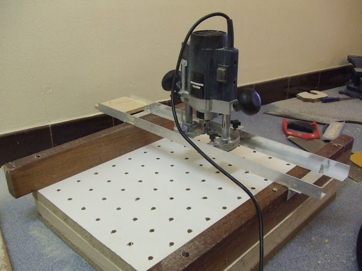

Beren : Si tu regardes la table de Blaireau, les cornières sont limitées à un axe grace à des cales en bois vissées à chaque extrémité.
De cette manière, tu as les cornières qui bougent de gauche à droite et la défonceuse de haut en bas (vue de dessus).

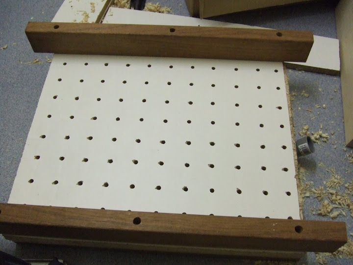

Ce soir, vissage des tasseaux en jatoba sur la table. Opération délicate car il faut qu'ils soient parfaitement parallèles pour que le rail de défonceuse coulisse sans broncher.
Après un petit frisson, j'ai tout mesuré, et c'est nickel !
Le montage, pas encore terminé mais on s'en approche :

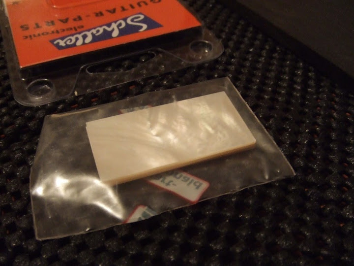

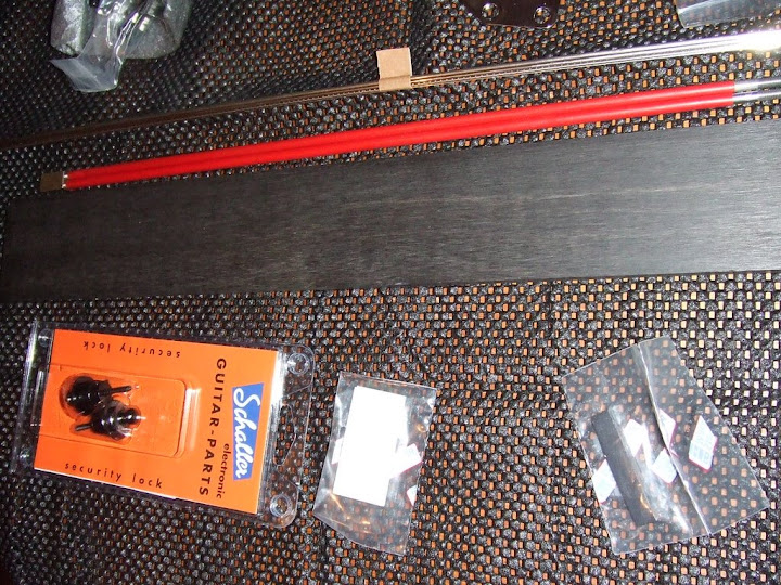

Et sinon j'ai aussi reçu ce qu'il me manquait pour la gratte, la fraise qui va bien, et la commande Stewmac avec cette magnifique touche d'ébène! (j'avais un peu peur qu'il ne soit pas parfaitement noir vu qu'il n'y a pas de photo sur leur site). Regardez moi cette beauté....raa :D Il y a aussi un truss rod double action (comme les tablettes d'Ariel), le sillet en graphite (on dirait plutot du plastique mais bon...) , les fretets et la nacre pour l'inlay.
Un petit gros plan sur la nacre parce que c'est joliiii. (il est complètement frappé ce mec!)

par contre, Niko, pour ta table, le contact alu / alu c'est pas fameux pour la glisse... tu vas parafiner ?
- Headbanging Niko
- Messages : 605
- Localisation : Tours
Re: Première guitare : The Pulse
Ha merde, justement je me suis posé la question. Je vais suremnt graisser le tout.
Tu penses que ça serait mieux alu sur bois? Le problème c'est que y'a des trous dans le bois maintenant.
- blaireau
- Messages : 11268
- Localisation : MULHOUSE
Essaie avec de la parafine mais il faudra que tu en mettes régulièrement.
Moi c'est alu sur bois et j'ai imprégné mon bois avec de l'huile de lin.
L'alu, me semble t'il à l'expérience, n'a pas un coefficient de glissement terrible, faudrait qu'Aymaleo par exemple passe par là, il te ferait un post de 150 lignes sur le truc :mrgreen:

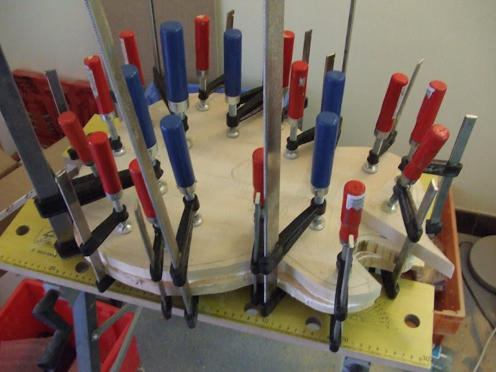

J'ai ensuite fait mon collage à la Sader toute bête. L'assemblage n'est pas parfait, mais très largement suffisant d'après moi. Disons qu'à certains endroits il y a de tout petits accros dans le bois, mais je ne pense vraiment pas que ça se verra au final, et en plus je crois que c'est à l'emplacement des défonces micro.
Pour le collage, j'ai "lacéré" au cutter les parties à encoller pour qu'elles prennent mieux, puis j'ai planté 4 petites pointes aux extrémités pour ne pas que le montage glisse. Gros coups de serre joints, tasseaux et tout ce qu'on veut. Petite astuce, je ne sais pas si certains l'ont déjà utilisée, la technique du film étirable. J'en ai mis entre les tasseaux et la colle, pour qu'après séchage les tasseaux ne soient pas collés à la table.

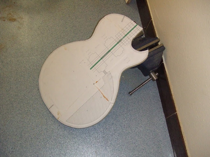

En attendant que ça sèche, j'ai découpé le gabarit pour le corps dans du medium 10mm. Faut encore que j'ajuste tout ça à la rape, puis papier de verre.

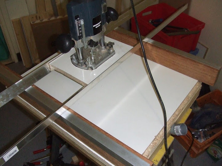

J'ai quasi terminé ma table à surfacer. J'hésite encore pour les rails en alu. Enfin c'est surtout le sens de la défonceuse. Les 2 ont leurs avantages et inconvénients. Enfin bref, voilà ce que ça donne :

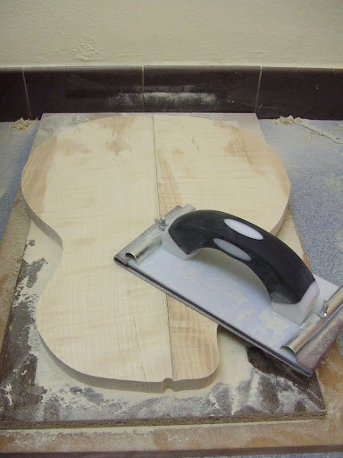

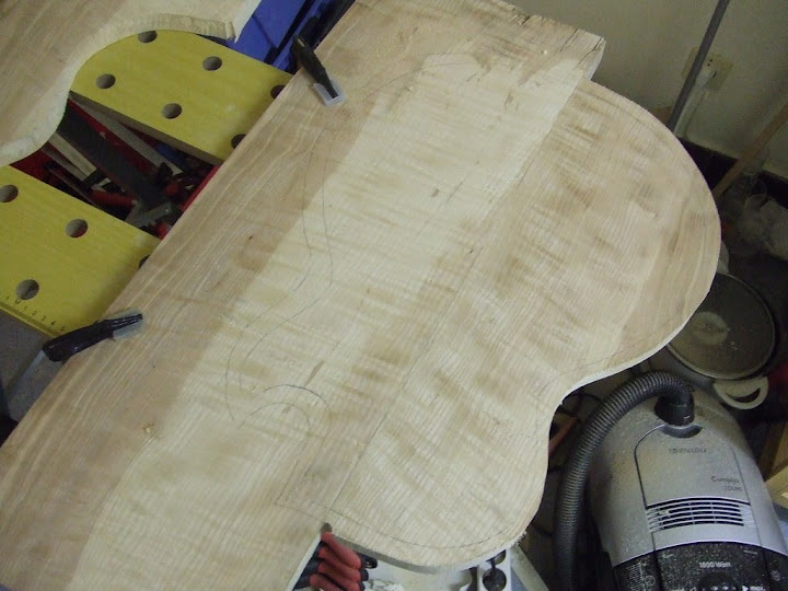

Entre deux, j'avais fini le collage du corps (frêne). J'ai voulu le surfacer pour coller la table en érable dessus, et là je m'aperçois que le morceau brut est trop grand pour rentrer dans la table à surfacer
J'ai donc fait une prédécoupe du corps (1cm de marge, à l'arrache) pour que ça rentre :
3 choses ressortent de cette petite expérience:
1- Je suis un abruti :mrgreen:
2- la scie sauteuse peine pas mal dans le frêne
3- le résultat de la découpe est beaucoup plus propre que je ne pensais
En fait quand on est habitué à travailler des bois "cheap" genre sapin, aglo, etc on s'habitue aussi à voir la scie sauteuse faire éclater un peu le bois au passage et à faire très attention car ça coupe comme dans du beurre tiède. Là c'est l'inverse et finalement c'est beaucoup plus agréable. Et puis ça sent super bon le frêne fraichement coupé ! :D
Prochaine étape donc : défonce pour le passage des câbles dans le frêne puis collage de la table érable. J'oublie rien, hein? hein? hein?

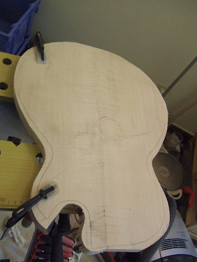

Aujourd'hui c'est samedi ! Et donc aujourd'hui, c'est lutherie !! :linux:
J'ai terminé la table à surfacer. Finalement, je n'ai pas mis les rails en alu sur les tasseaux. J'ai essayé différents types de graisse, mais rien de bien concluant. J'ai donc juste huilé le bois, et ça glisse nickel !
Donc maintenant que ce petit jouet est prêt, il est grand temps de l'essayer! Planification du corps, puis ponçage avant collage :

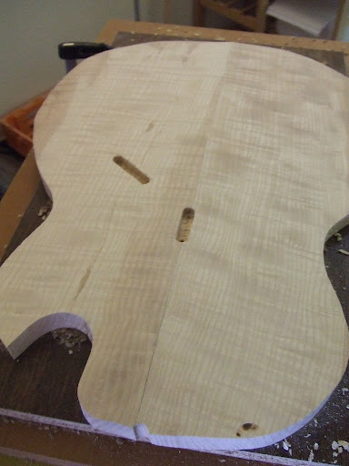

Défonce des canaux passe-câbles pour les micros. J'ai hésité à le faire à la défonceuse, mais j'ai finalement opté pour le bon vieux ciseau à bois. Ça a été au moins aussi vite que de faire un gabarit, c'était assez marrant, et le résultat n'a pas besoin d'être ultra propre vu que ça sera à l'intérieur de la guitare.
Découpe et planif de la table:

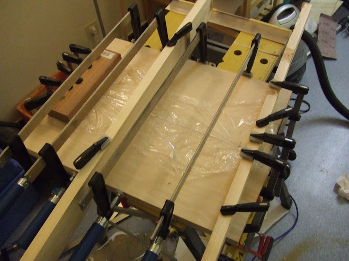

Et enfin collage des 2 ensemble.
Pour ne pas que la colle remplisse les canaux passe-câbles, j'ai mis de la mousse dedans, j'espère que j'arriverai à la retirer!

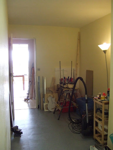

Voila mon atelier, c'est en fait une partie de ma cuisine. Je n'ai aucune idée du pourquoi de cette cuisine immense (c'est la pièce la plus grande de l'appart!) Mais bon ça m'arrange finalement.

Une question, la table est aussi épaisse que le corps ?
Ok ...................

Ptitmarseillais -> Oui! En fait l'érable que j'avais était très épais pour une table, j'ai donc un corps qui est à peu près aussi épais pour avoir au final un corps aux alentours de 45mm. Mais bon je ne pense pas que ça pose problème, si?

Je ne penses pas non plus que ça pose de problèmes particuliers ....

- Headbanging Niko
- Messages : 605
Dernier petit avancement du WE, j'ai donc collé les 3 plis du manche. Toujours la désormais fameuse (
) technique du film étirable :
Cette semaine si j'ai le temps ça sera découpe de la tete, collage à 13° et surfaçage du manche pour recevoir la touche.
