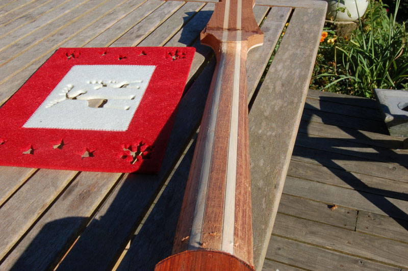

Ce coup de pompe dans le cul pour un dimanche soir, elleest vraiment superbe Yves ton galbe est très réussi :app:
Re: Une remontée des abysses avec une perte de 6 cordes
Ah ben ça fait vraiment plaisir de te revoir faire des copeaux !!! :linux: :beer: :linux:
Et d'autant plus avec un galbe pareil... c'est superbe Yves 8) :yes:

Joli galbe et belle guitare en perspective :app:

Merci les copains :beer: :beer:

:shock: Vraiment splendide. :app: :app: :app:
J'adore la forme.

Je suis pas fan des galbes très "rapide", mais c'est du beau boulot, par contre Kralizec va adorer! :wink:

Très joli ce galbe , j'aimerais obtenir quelque chose comme ça sur celle que je commence :D
Apparemment tu ne prévois pas d'angle de renversement , avec ce type de cordier ? .....................sinon c'est que je n'ai pas encore tout compris et que je vais avoir bientôt des soucis :lol:

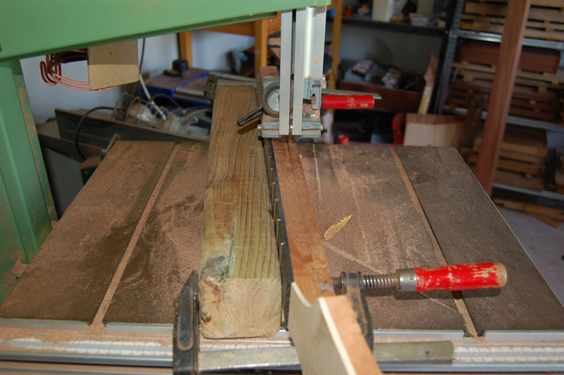

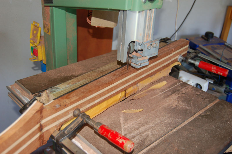

Découpe du manche avec un système dlamorkitu pour surélever lemanche et faire une découpe d'équerre :D
Bon ça marche bien, il est coupé.

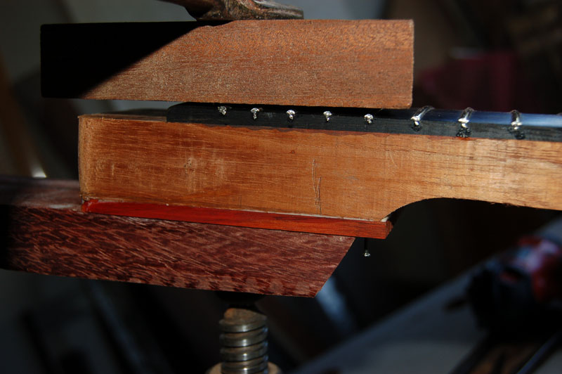

Une vue du talon rajouté et collé, ce qui me permet d'ajuster le renversement et en plus de faire un effet sympa

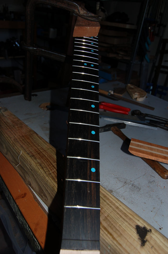

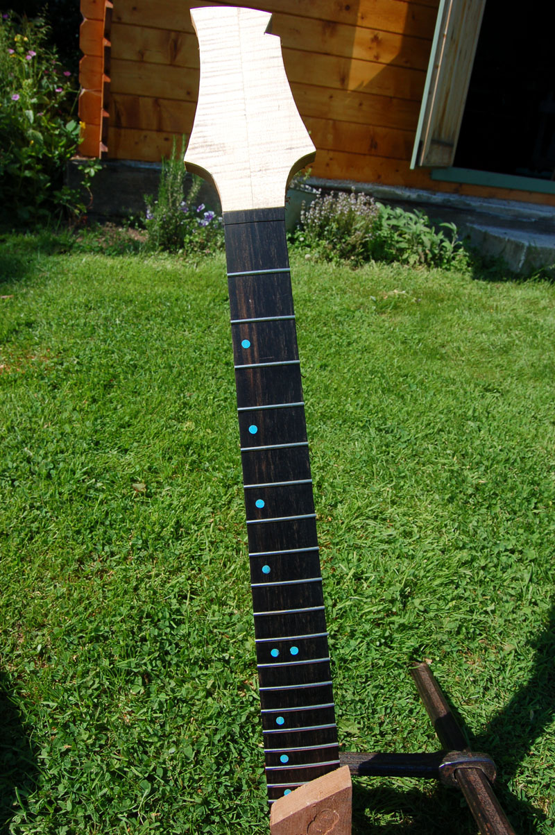

Ensuite j'ai radiusé la touche, incrusté les points en turquoise... reconstitué bien sur :D
une meilleur vue:

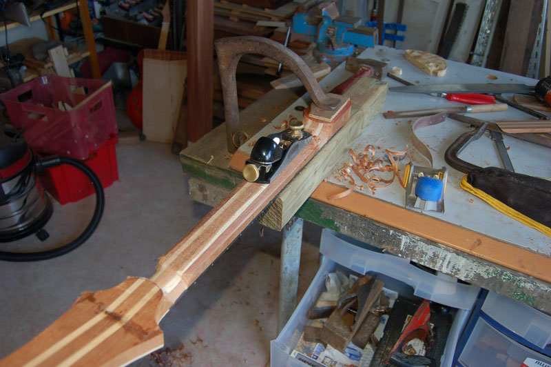

Début du galbe :

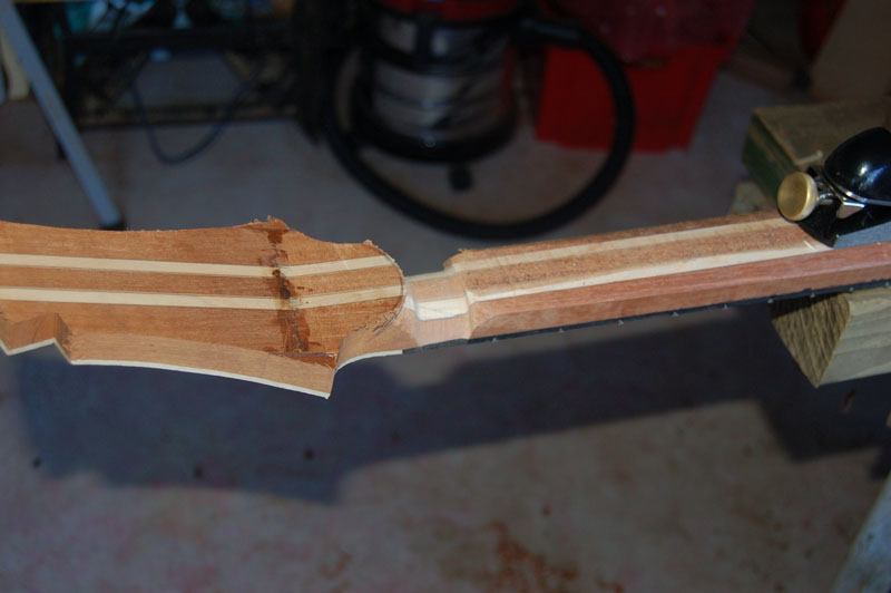

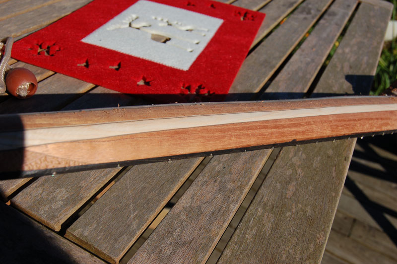

Et maintenant mon problème:
En galbant le manche, une fissure est apparue dans le cédro. Elle n'était pas visible au départ, donc j'aimerai avoir votre avis quand à cette fissure, et si elle est susceptible de s'agrandir ???
Attention, les photos qui suivent sont très grosse mais c'est pour bien voir la fissure
Alors, a votre avis ? je jette le manche au feu ou ça devrait tenir ??
Re: Une remontée des abysses et besoin d'aide des pros please
:? ça c'est pas cool
en le tordant elle s'ouvre ? :?:
:wink:

J'ai pas essayé encore :D

Et juste au-dessus en est-ce une autre qui risque d'apparaitre en creusant un peu plus ? Il y a une ligne qui suit exactement la fissure, c'est les fibres du bois qui jouent des tours à mes yeux ?

et bien essaye sinon tu lui bourre la fissure à la colle (cela sera moche mais la colle est plus costaud que le bois )
ou si tu te sent un flipot :wink: là cela serait dans les régles de l'art tu vire toute la partie fissuré et tu remet un bout de cedre avec les meme veines avec une coupe en sifflet :wink:

Drain, oui je viens de me rendre compte qu'il y en a une autre au dessus et une de l'autre côté aussi :sad2: :sad5: :sad4:
Pour le moment ça n'a pas l'air de se déformer, même en tordant le manche ( doucement quand même :D )
Bon de toutes façons, le manche c'est un sandwich avec 2 parties en frêne, alors j'espère que ça en restera là.
Sauf contre-ordre des pros, je pense tenter le coup quand même.

Ah merde, c'est le cedro qui vient de chez moi ? Les joies du débit :?
Elle n'était pas visible d'aucun des deux cotés avant que tu ne galbe le manche ?
Vérifie qu'il s'agit bien d'une fracture en essayant de la faire jouer comme dit Ludo, il se peut (mais je n'y crois guère) qu'il s'agisse d'une veine "noire", ça arrive avec le cedro. Si c'est bien une fracture pas de flipot, à cet endroit ça va être vraiment chaud à réussir et il faut qu'il soit parfait, enfin tu peux essayer si tu le sens mais c'est chaud. De la colle rentrée bien profondément en faisant jouer la fracture et un dispositif de cales adéquat (répétition de collage indispensable) devrais y remédier sans problème sinon.

caribou a écrit : il se peut (mais je n'y crois guère) qu'il s'agisse d'une veine "noire", ça arrive avec le cedro.
Je reviens là dessus après avoir re-jeté un oeil aux photos, ça reste possible, et je crois d'ailleurs me souvenir qu'il y en avait quelques unes dans le plateau dont le morceau a été tiré (si on parle bien du même). Ça serait simplement une veine plus foncée. Mais pour en avoir le cœur net, racle le bois pour avoir une surface bien propre et essaye de faire jouer la fente, au besoin en y mettant un peu d'eau avec un pinceau, si tu vois l'eau rentrer et sortir ben il y a bel et bien fente.
