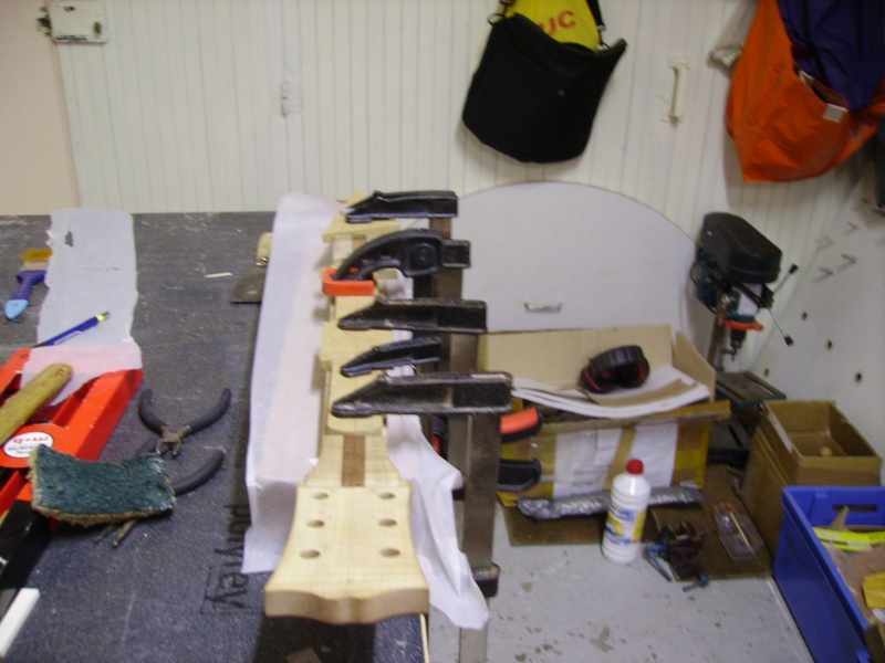

je fais comme alf, petits clous, jamais eu de soucis...et des serres joints tout ce qui a de plus basique, en fait je vois pas trop ou ça pourrait merder..
et pour les filets de cotés, je fait la touche aux côtes exactes, et après, je met un coup de fraise a filet de chez stew, comme ça , pas de soucil non plus!

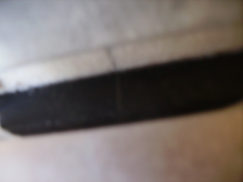

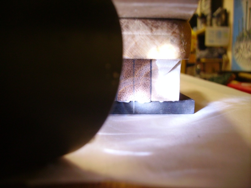

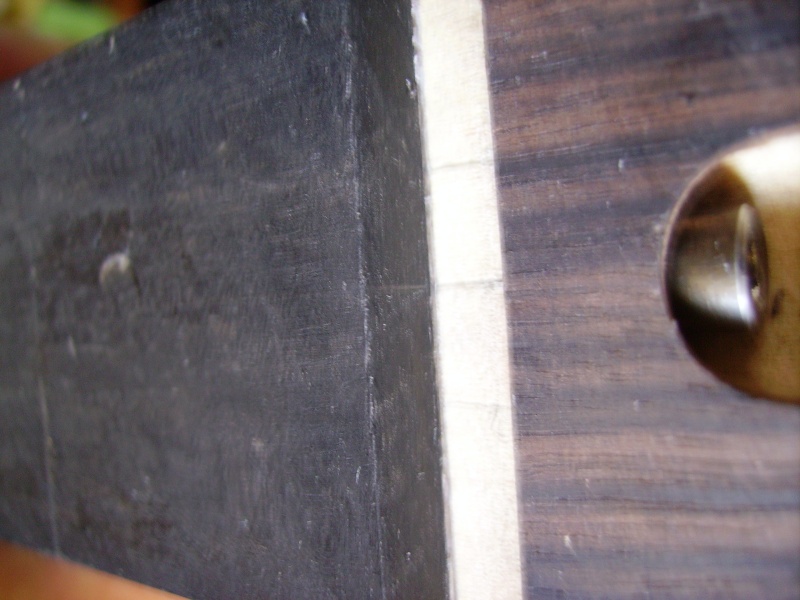

Tu tentes de te surpasser de photo en photo ? (je croit que c'est la moins lisible que tu ais faite :app: )
Re: lp à lulu help!!!!!!!
c'est celle du sillet pour montrer le repère sur la touche (le machin noir ou il y a le trait gris :mrgreen: et le trait noir sur le manche )
imagine pour prendre la photo dans la position ou est serré le manche je peux pas faire mieux :prr:

:sif:alf a écrit : si ta touche est pas entierement frettée, tu peux aussi planter les meme clous dans deux traits de scie (1 et 22 par exemple) apres percage à 0.5, en laissant dépasser pour pouvoir les arracher avant de fretter. il faut alors des encoches dans ta cale de serrage pour pas les enfoncer au serre joint
Pour ne pas que deux pièces bougent lorsque tu serres avec des serre-joints, tu peux d'abord les maintenir avec une pince-étau puis la retirer une fois tes serre-joints mis en place et serrés. Mais sur une longueur de touche c'est un peu limite.

Tout d'abord bravo pour l'avancée !
Ensuite comme le dit Alf laisser la colle se reposer une petite minute avant de mettre les pièces en place diminue le glissement, avec la bonne dose de colle (c'est à dire pas trop et bien étalée au pinceau sur toute la surface de collage) ça marche impeccable, et pour annihiler complètement tu commences par un serre joint à chaque bout de la touche en vérifiant bien l'alignement. J'ai procédé comme ça sur les 2 dernières que j'ai collées c'est nickel, la rainure du sillet qui est en fait l'espace entre le placage de tête et la touche reste parfaite, pas besoin d'y retoucher après coup

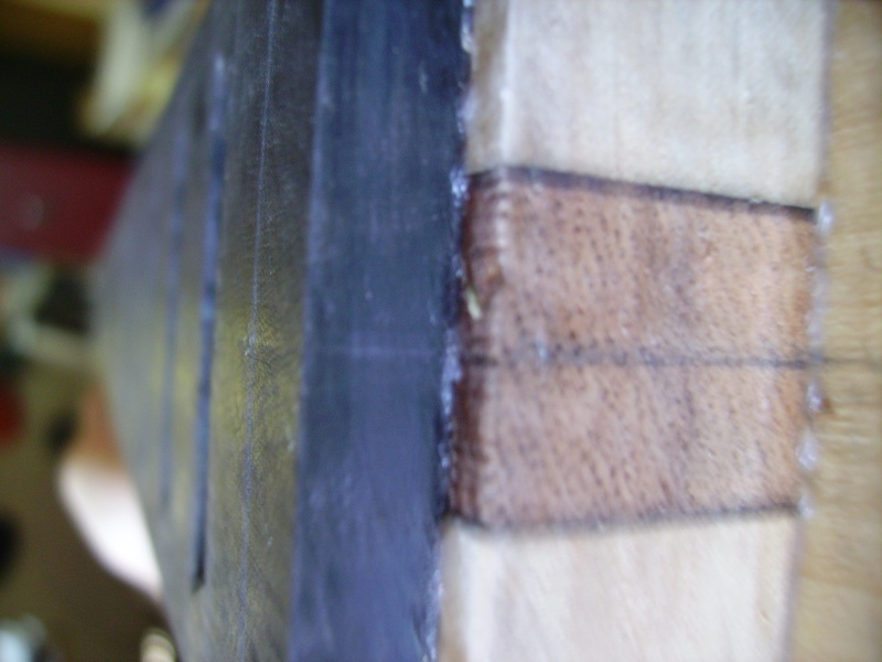

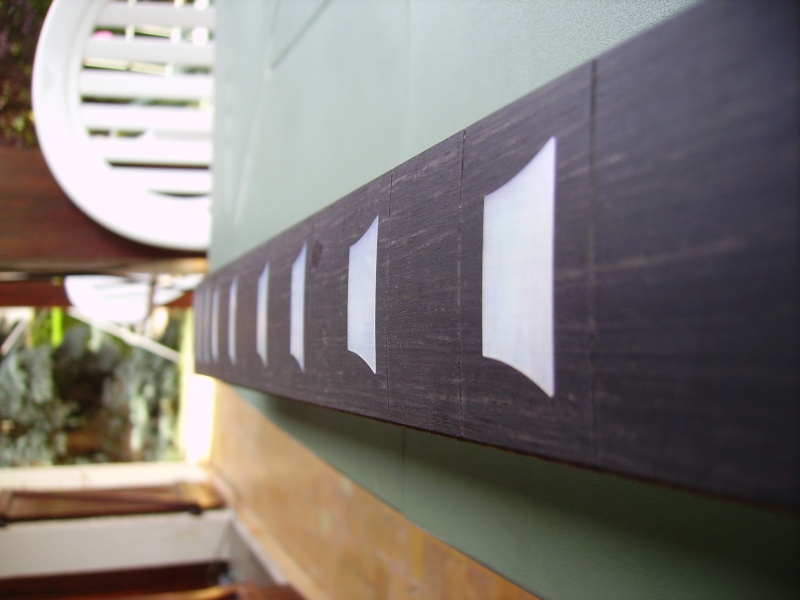

merci les gars les petits clous c'est nickel mais le plus important je crois c'est de pas serrer comme un bourrin vu que mes serresjoints sont space (y en a qui se decale au fur et à mesure que je serre :? un serrage progresif y a que ça de vrai (j ai verifier 15 fois hier soir :mrgreen: ) et ce matin c'est cool :linux:
la j enlève les bavures de colle
donc tout est parfaitement centrer dans l'axe les frettes perpandiculaires à cette axe (j ai verifier 15 fois mon axe par rapport aux frettes
par contre hier j ai eu un mal fou à tout centrer parsque la rainure de sillet est de gingois
Modifié en dernier par ludobag le sam. 15 août 2009 12:22, modifié 3 fois.

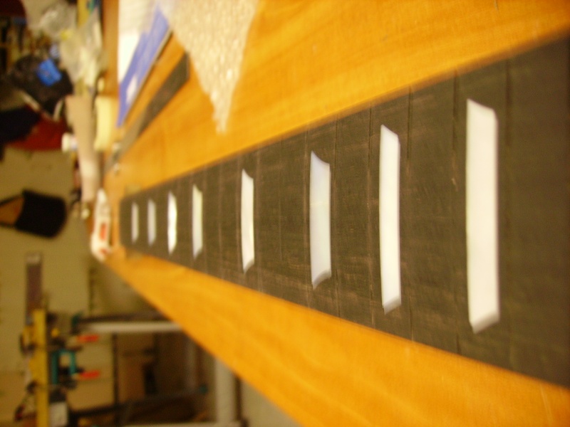

bon j ai fait le radiusage avant le frettage ça me paraissait plus facile :prr:
le radius en finition je suis au 320 je m'arrète à combien pour de l'ébène
avant qu il ne reste plus de touche

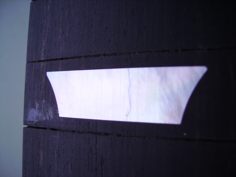

:sif:
j ai un peu mangé ma cote je suis à 5.5 mm au lieu de 6 mm mais je suis pareil au sillet et au talon de chaque coté
:linux:
des plus nets hier j avais les yeux chargé d'ébène :mrgreen:
avec la poudre d'ébène et la résine les raccord sont invisible
j en ai une de casser ou il y avait un motif dans la nacre je n y avais pas vu avant ponçage :sif:
:linux:
- ganmor
- Messages : 1064
ben c'est propre et la cassure est presque invisible donc moi je ne toucherai a rien
- beberto
- Messages : 795
- Localisation : La Roche/Yon
touche à rien, c'est impeccable! :app:
