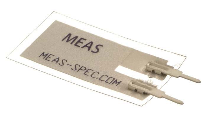

mon piezo est cablé blindé mais pas blindé lui même
faut que je le blinde au cuivre?

6ri.l a écrit :mon piezo est cablé blindé mais pas blindé lui même
Ca peux parfois aider mais il faut faire gaffe car il ne faut pas faire contact sur les conducteurs qui prennent en sandwich le matériaux piézoélectrique (bon, un des deux est la masse ...). En général on met une couche d'isolant et une couche de blindage.
Sinon tu n'as pas inversé masse et signal à la sortie du piézo ? Ton cable c'est 2 conducteurs+tresse ou 1 conducteur+tresse ?
Re: une basse toute simple
alors, je vais essayer par le debut, j'ai demonté mon chevalet, blindé le piezo qui ne l'était pas, le cuivre que j'ai collé entoure le film piezo et fait contact avec la tresse de masse du cable, mais ne touche pas le point chaud.
mon cable c'est un conducteur entouré d'une tresse de masse.
ce que je vai faire : desouder mes masses et, comme le dit low-tide, repenser le cablage de celle ci.
il me semble que le plus logique est ceci :
piezo ->jack ->0v alim, le tout relié au blindage de la cavité via les potards.
en mettant le moins de fils possible, et jevais mettre une plus grosse section.
pour ce qui est de l'inversion au niveau du piezo, c'est tout bon, j'ai re-verifié.

bon alors c'est bien quand j'ai mis le blindage sur le film, le cuivre doit toucher le point chaud, ce qui veut dire qu'il faut que je demonte tout....
j'ai pas le courage là... :roll:

Perso je vois pas d'utilité dans le blindage du piézo: il est déjà par définition constitué d'une grosse masse d'un coté...

Oui c'est ce que j'avais dis, c'est pas forcement utile, ça se fait sur les piézo barrettes, mais pour une pastille piézo circulaire (c'est bien ça que tu as ?) c'est juste pour chipoter ...
J'avais aussi dis de bien isoler avant de blinder :fessee:
c'est celui là
