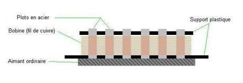

Re: fabriquer ses micros
les micros doivent être reverse wound / reverse polarity. En gros, en hors-phase électriquement et en hors-phase magnétiquement, donc en phase à la fin, pour éliminer les parasites électriques qui ne sont pas influencés par le magnétisme.
La méthode bricolo-rapido :
- tu prends le micro milieu et un des deux autres. ils doivent s'attirer par le dessus (donc un sud et un nord pour les polarités). s'ils s'attirent par le derrière, c'est dégueulasse, jettent ces micros sodomites :lol:
- si ce n'est pas le cas, tu dois inverser la polarité d'un des micros. ce n'est possible que si c'est des aimants céramiques, donc, des aimants rapportés au cul du micro (2 barettes parallèles). Pas comme ça où les plots sont en alnico :
http://www.chrisguitars.com/pickup-fen7 ... bridge.jpg
inverse chacune des barrettes de 180° autour de l'axe le plus long de l'aimant. Bon courage, parce que, quand tu en aura collé une, l'autre barrette, de la même polarité, sera repoussée :mrgreen: . Si ce n'est pas le cas, tu t'es gouré :roll:
-ensuite, tu accoles les 2 micros simples (le mieux, c'est de coller les deux caches), et tu branches le noir de l'un dans le couleur de l'autre... si le son est trop faible, fin et aigu, branche le noir du premier dans le noir du deuxième (ils recommencent, les salopiauds :lol: ).
Tu as, théoriquement, un double bobinage "humbucking" :D avec toutes les combinaisons possibles entre les deux...
comme c'est des micros merdiques, tente le triple !!! :twisted: avec selection de bobinage et de phase à la Brian May !!

alors voila j'ai exactement ca sur mes 3 micros
y'a moyen de faire quelque chose ?
quand tu dit qu'il faut qu'ils s'attirent par le dessus , c'est par les plots en acier c'est ca ?
parce que les miens s'attirent par les deux aimants , les plots en acier et aussi par plots en acier sur un et aimant de l'autre.
" don't leave me high , don't leave me dry ... "
Matt-o-caster " LIE " commencé ;)
T'inquiète c'est bon, si ils s'attirent "par le dessus", normal qu'ils s'attirent aussi "par le dessous". En fait les micros ne sont pas gays mais bi !!! :lol:
