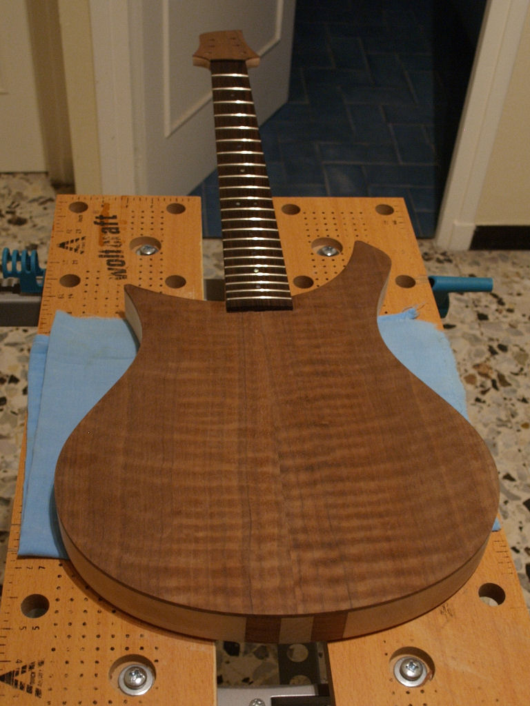

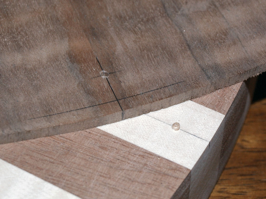

WE dernier, détourage à la scie à chantourner à main (pas bien difficile vu la finesse), ajustage de l'encastrement au niveau du manche et pose d'un pion en cure dent pour aligner en bas du corps. Et puis on colle le tout (non sans avoir dû partir à la pêche au serres-joint supplémentaires, j'en avais pas assez :evil: )
Image Image

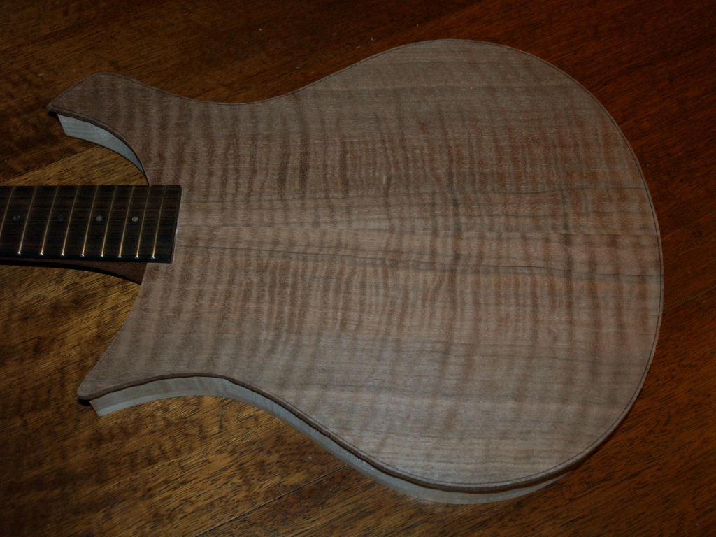

Aujourd'hui, on arase le pourtour (rabot de paume dans la partie convexe, ciseau dans les zones concaves), et gros ponçage de la tranche au Norton 50 pour virer les traces de la fraise à contrefil. Il me reste encore à poncer entre les cornes, le plus chiant, il me faut faire une cale adaptée, ce sera pour la prochaine fois :wink: .

Superbe !! La forme se marie super bien avec le bois.. Elle est lefty mas elle est belle quand même :D

Comment il va nous mettre minable ce noyer une fois verni... :? :snif: :accord7: :accord7: :accord7:
C'est du super boulot l'ami !!! :beer: :beer: :beer:

c'est vrai que la table est :aie: bravo

jolie la table :shock:
Merci, c'est vrai que j'ai chopé le coup de main avec le peigne à onder :lol: !

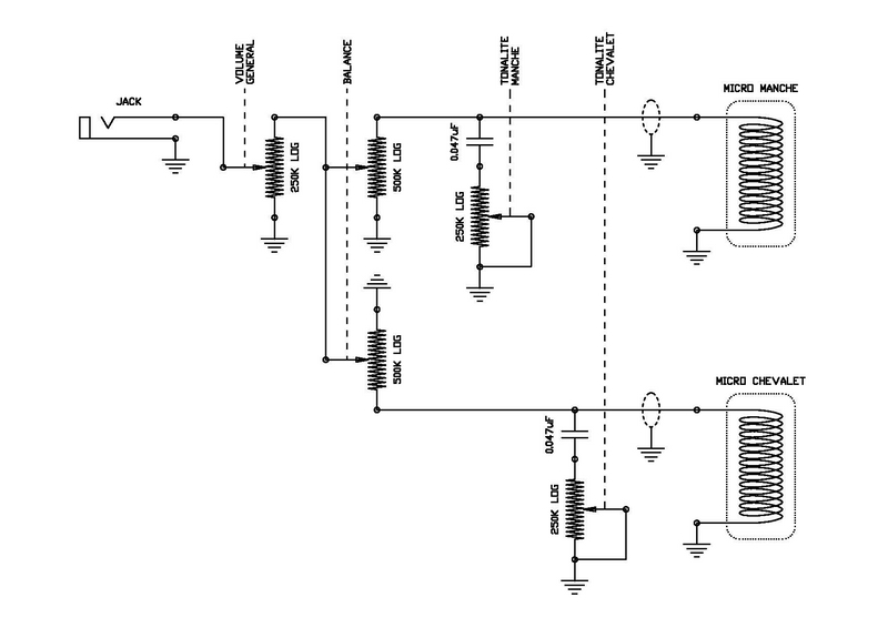

Sinon, je suis en train de finaliser l'appro des fournitures élec pour mon câblage.
J'ai intégré les remarques qui m'avait été faites sur le câblage du volume et les log pour les tonalités. Avis aux pro de la chose, ça vous parait correct ? Mon interrogation porte surtout sur le potar panoramique de la balance: est-ce que c'est un problème que ce soit du 500K ? Ca m'arrangerai bien niveau commodité, une seule commande sans fdp...
suis pas un pro mais le cablage me semble bon :wink: après 500 k pour la balance je peux pas te dire pour la valeur :?:
Sur la Bulle, j'ai mis un 500k... :wink:
Edit : avec tes micros, vaut peut-être mieux du 250k il me semble...

500k sur la balance je pense que c'est bien. Par contre le 250k en volume me parait faiblard, puisque si tu as la balance a fond d'un cote, tu auras deux resistances en parallele, 250k et 500k, soit 167k, ce qui risque de pas mal attenuer les aigus. Si tu mets 500k en volume, la resistance equivalente sera de 250k, soit la valeur qu'on met habituellement sur les simples pour ne pas qu'ils soient trop brillants. Avec un volume d'un mega, la resistance equivalente sera de 330k. Ca sera peut etre un peu faible aussi, mais de toute facon, rien ne vaut l'experience.

en fait je m'apercois que le cablage de ton potard de balance est faux. Sur les positions extremes, tu n'auras pas de son vu que tu envoies le signal a la masse.
il faut cabler comme sur ce schema

Ca me gonfle ces pseudo schéma, j'arrive pas à les lire je suis obligé de cogiter dix plombes :pac: !
Si j'ai bien compris, j'avais câblé comme il faut sur mon premier schéma, c'est ça ?
Sinon, donc, plutôt une 500K en master volume ?

pour la balance oui, pour le volume, non :mrgreen:
super_taz a écrit :pour la balance oui, pour le volume, non :mrgreen:
Non mais je parle de la balance uniquement, le master volume je l'avais déjà corrigé, je suis pas à l'aise en élec mais tout de même :lol: ...

1) Pour les tonalités: j'ai bien compris que câbler la capacité comme su mon schéma ou entre curseur et masse ne change rien (si mes souvenirs de lycée sont bon l'ordre n'influe pas). Par contre, dans la pratique, c'est plus facile de câbler le condo entre la patte du curseur et le capot que en l'air... j'ai bon ?
2) Pour les potars log, il y a un sens: à part mesurer, y a-t-il un moyen normalisé de le reconnaitre ? Comme les longueurs de pattes pour les LED ou les marquages sur les condos polarisés par exemple ? Et une fois qu'on a identifié le sens, quelle extrémité de la courbe va où dans le schéma ?

1) ca depend de ton cablage, sur la tele je l'ai mis direct entre les potards de volume et de tonalite, ca evitait un fil supplementaire. Sur la kelly, il est colle au potard de tonalite.
2) ouais, ya un sens pour reconnaitre: quand on veut que le volume soit a fond, la resistance entre le curseur et la patte qui va au micro est a 0 :siffle: Et pour la tonalite c'est l'inverse, tonalite a 10, il faut avoir la resistance maxi.
