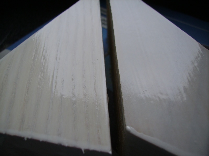

c'est un peu rose, ce type de vernis... le frene aussi.

Attention, il y a de fortes chance que tes vernis d'intérieur ne soient pas traités anti UV, par ailleurs, fait attention aux incompatibilités entre tes produits.

Certains frênes sont un peu rose, mais on voit que la chute de droite ne l'est pas, donc apparemment ça viendrait du vernis.

je fais des essais justement pour voir la compatibilité
et puis la resistance au uv c'est pas grave je joue à l'ombre :mrgreen:
au pire ça blanchie ou johnny ?
:ang: c'est pas vilain non plus
je vais essayer de teinter mes veines ? en noir ou marron peut etre ?

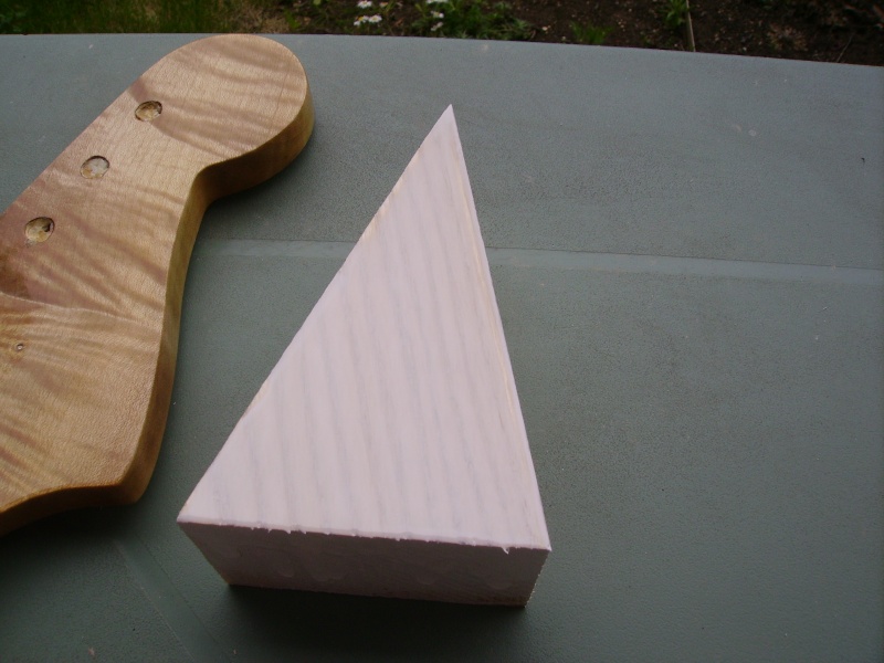

les essais
1 frene bio sans rien dessus
2 frene fonduré
ça johnny un poil mais les veines ressortent plus
3 )deuxième couche après un ponçage de la première (sur frène bio)
:malade: j ai l'impression que ça couvre rien :?
et c'est pas terrible du tout :pac:

C'est vachté blanc quand même, limite translucide, ce serait idéal pour cette finition blanche translucide dont je connait pas le nom... :mrgreen:

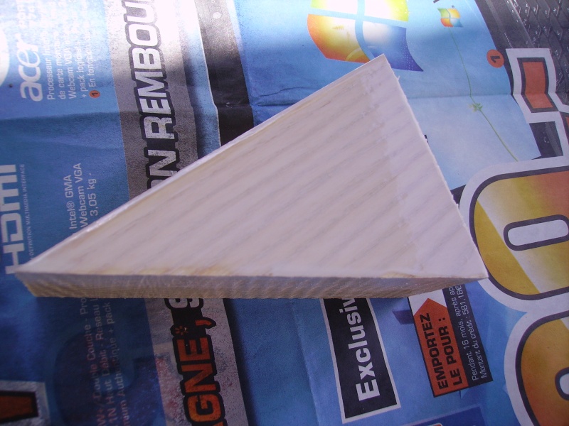

je vais essayer de passer des couches en ponçant moin
mais le tendu est :malade:
et je pense qu il va falloir que je teinte mes veines
parsque là elles deviennent rose

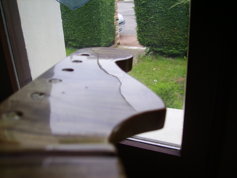

j ai polis mon manche :triste: j'arète le vitrificateur :pac: :fessee:
j en ai marre l'arrière du manche est bien le reste :malade: j ai des trous et j ai peur de percer si je les vire
sinon j ai passer de la bombe sur mon blanc 3 couches wet wet wet et bien c'est vachement plus mieux donc je laisse secher 24 heures et je tente du polissage pour voir si il ya pas d'imcompatibilité avèrer
si c'est bon je vais dans cette direction

Bah ça l'air pas mal! :baleze: Faudra revoir quand ce sera sec et poli, mais ça part bien j'ai l'impression! :app:

La finition blanche translucide c'est pas la finition blonde que ça s'appèle ?
J'avais fait des essais pour ma Stingray sur des chutes de frêne.
La lasure blanc translucide V33 était pas mal, mais il faut beaucoup de couches pour que ça commence à couvrir (ça doit pas te gêner t'es habitué aux 30 pages de forum pour le vernis).
Sinon le vitrificateur PU bi-composants teinté en blanc ça marche bien mais la il faut faire gaffe au dosage car en multipliant les couches ça finit par trop couvrir (et puis il faut pas percer sinon ça se voit et c'est très dure à rattraper.
