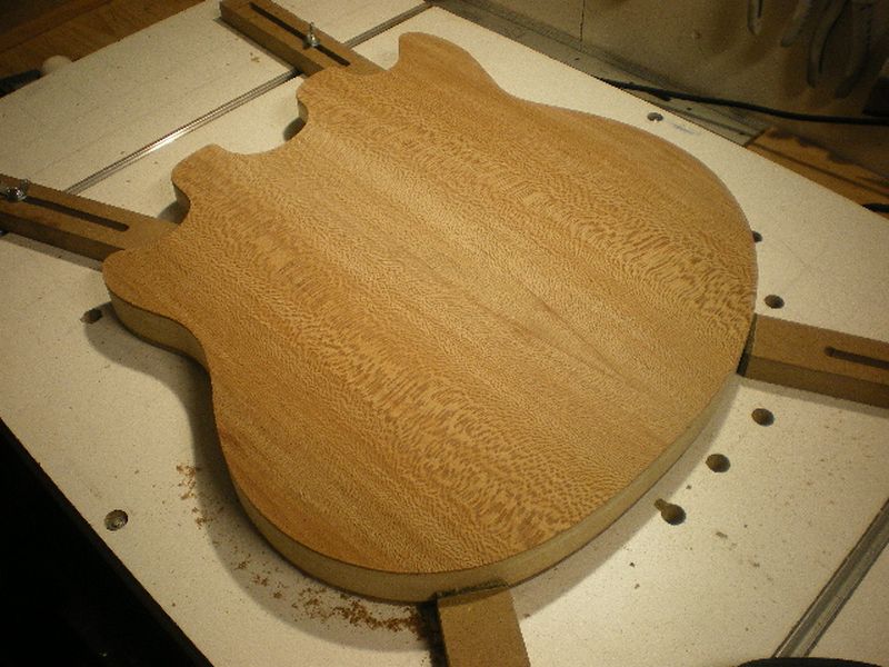

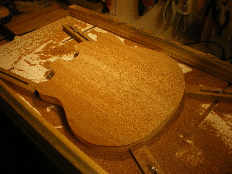

Bon, deux petites heures de luthe cet AM ... :dance: :yop:
tout d'abord, planification de la table de fond : table à dresser + fraise à dresser = surface dressée :app:
Content .... le joint est nickel .... :yes: .... j'avais un peu peur de ça :?
Et ensuite, pas plus compliqué, un coup de fraise à affleurer pour faire le contour, le corps étant toujours fixé sur la table à dresser, mais juste tenu par les calles latérales (et pour pas faire deux fois la même bourde, j'ai bien vérifié que la fraise à affleurer pouvait faire tout le tour sans buter sur les calles d'une part, ni tomber dans le trou au niveau des neck-pockets :oops: ).
Par contre, j'ai du descendre pas mal pour que tout soit bien de niveau, alors il ne reste plus énormément de matière pour cette table de fond .... pas même 3 mm :shock: .... bah ce sera bien suffisant 8) et la bonne nouvelle c'est que la gratte sera plus légère :sif:
Bon, si la chance est avec moi peut-être je pourrais poursuivre un peu demain :ang:

Sympa la table àdresser (qu'entend tu par fraise à dresser dailleurs?), et la guitare aussi, vivement le résultat :wink:
blaireau
Messages : 11268
Localisation : MULHOUSE
Re: La Blairotte (the badger) collage table arrière !
Message par blaireau »
c'est un mauvais terme que j'ai utilisé :oops: , c'est en fait une fraise à surfacer :wink:
