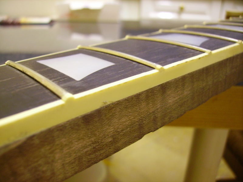

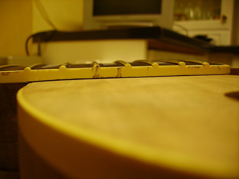

comment faites vous pour affleurer le binding ?
parsque les bavasses du à l'acétone complique la chose ?
faut il suivre le radius de touche ou se mettre le plus à plat possible?(j ai pas de lp sous la main )
et surtout pour enlever les traces d'outils vous poncer comment ?est ce qu il faut casser l angle tout de suite ou au profil
y a déja eu un accident et une réparation :pac: j ai été trop loin :sif:
c'est long :roll:

Re: lp à lulu help!!!!!!!
guyzard a écrit :et tu fais comme je sais plus qui, tu passes tout a la fraise a copier ?
:non1:
comme l' a dit beren c'est un coup à ruiner la touche et se mettre une frette dans l'oeil :mrgreen: :mrgreen:
beren c'est un petit joueur :mrgreen:
en meme temps j'ai pas encore fait ce truc, je reste sur frette avec pied decoupé qui passe au dessus du binding, je sais pas pourquoi
la technique bernard, c'est du couillu, mais de l'efficace :linux:

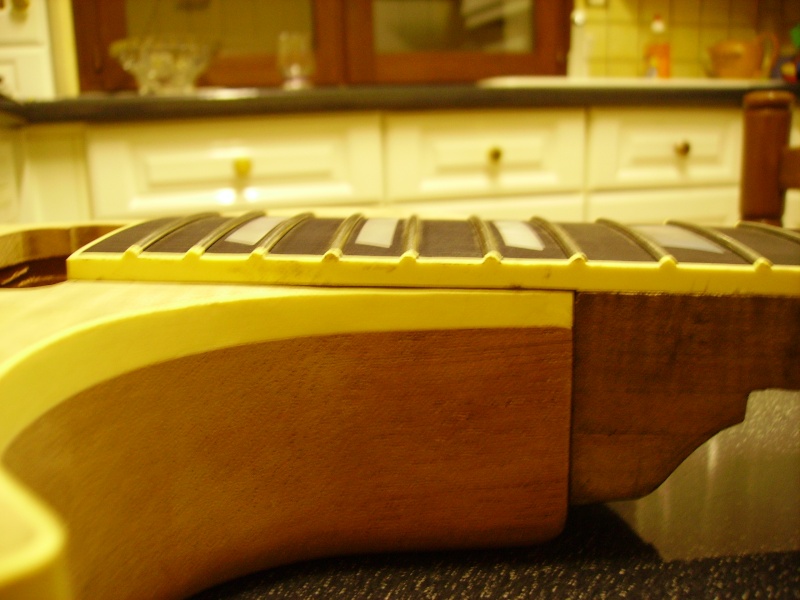

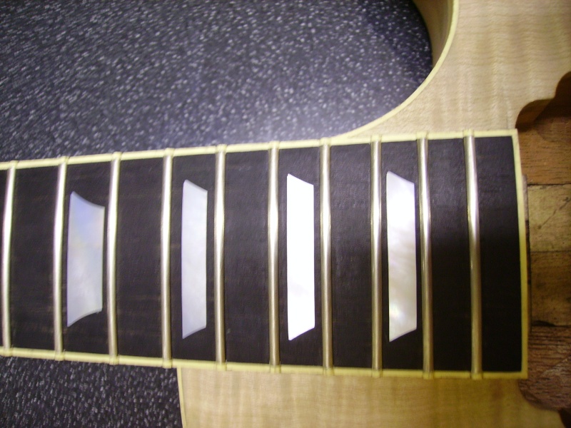

j ai pas mal avancé reste les arrondis de frettes à finir je les ferais après le galbe :wink:
la jonction corps manche bof :roll:
et la grosse boulette que j ai découvert aujourd hui :pac: :pac:
Ça s'annonce bien tout ça... :yes:

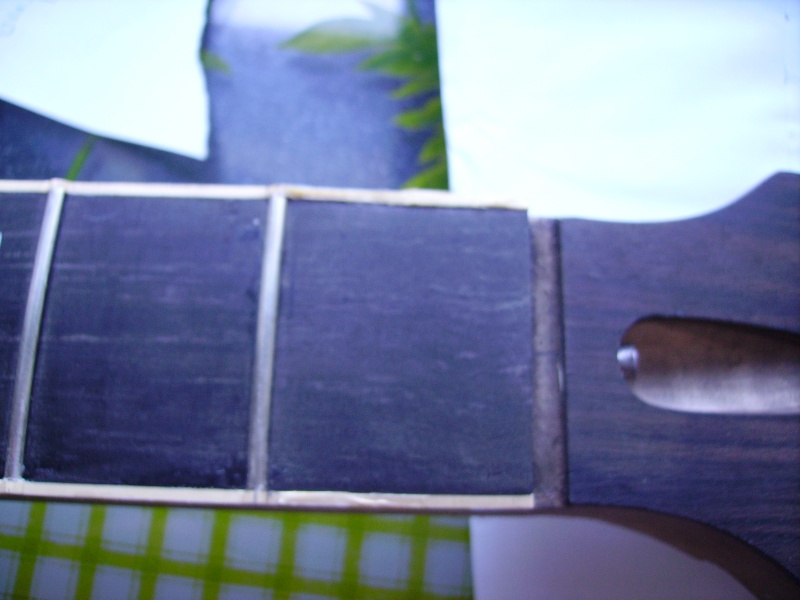

On dirait que tu as retaillé ton filet de touche en arrivant au dessus de la table... bizarre...
ludobag a écrit : et la grosse boulette que j ai découvert aujourd hui :pac: :pac:
Tellement grosse que je ne la vois pas... :oops: :lol:

je te comblerais ce joint a la confiotte de binding, ni vu ni connu :twisted:
idem que jojo pour l'erreur. C'est quoi le problème ?

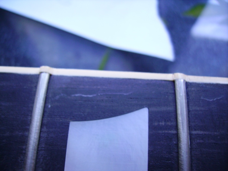

pour avoir eu le nez sur la touche toute la journée :roll: regarde la frette 20 :|
et pour le filet je l ai affleuré à la touche car quand je l ai collé il était en l air pas soutenu donc il était aller plus bas qu'elle :wink:
Les rapports de largeur des incrustations par rapport aux cases, c'est ça ? C'est vrai que ça ne jure pas...
L'incrust de la case 21 qu'est pas droite ?

Ah ok... ta 20ème frette est un peu de traviole... arf... fait chier... bon, en même temps, j'y vais presque jamais à la 20ème case moi... :sif: :mrgreen:
non la frette de traviole :pac:
vous voyez les trucs qu on cache mais là c'est sous votre nez et vous voyez pas :mrgreen:
qu est ce que je fais je la ressort et je la replace ?
faut que je mesure mais y a environ 1 bon mm et c'est l aigus qui est pas bon :pac:
si c'était les grave je m en acommodais :| mais je l aime bien le do aigus :(

je l' avais vu

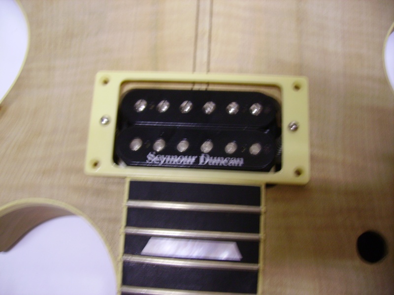

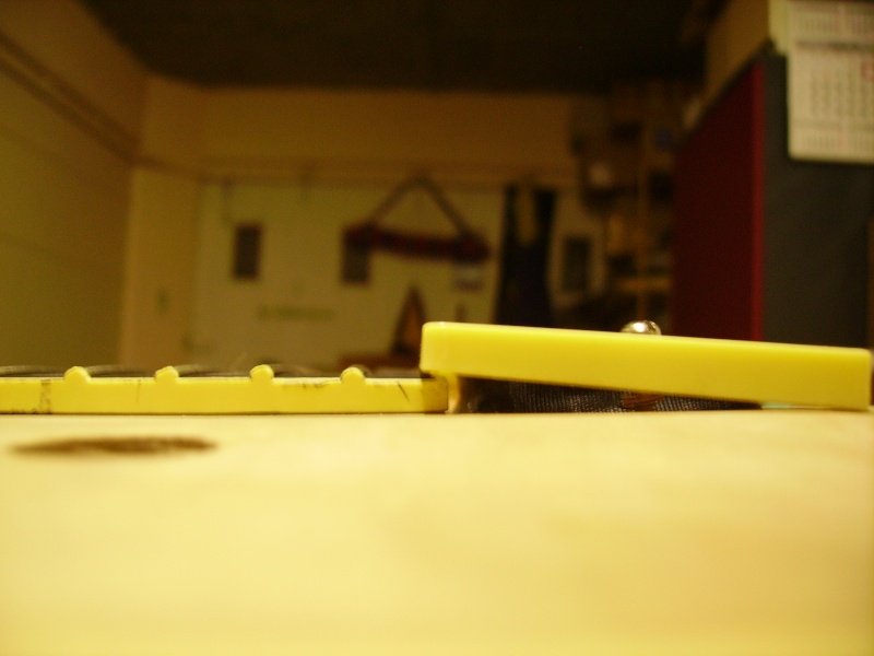

par contre, lulu, ta touche, elle va pas un peu loin sur la defonce micro?
ou c'est moi?
Message par ganmor »
franchement si tu y retouche c'est alors le binding qui sera foirer alors je serai, toi je n'y toucherai pas
perso j'y vais aussi dans les aiguës mais surtout pour faire des accords bien foireux qui bousille les oreilles alors c'époas grave ... au contraire même :mrgreen:
Message par Pierceval »
alf a écrit :par contre, lulu, ta touche, elle va pas un peu loin sur la defonce micro?
Oui j'ai cru que c'était ça aussi... Y'a pas de soucis de ce côté là ?
Sinon super boulot ! Quel courage de faire un tel filet ! :beer:

n'effectivement :roll:
une boulette de plus :oops:
est ce que vous avez une solution pour sortir cette frette litigieuse de façon safe(pour la touche )?
par le haut :?: meme si je dois la pourir (la frette j en ai des autres)
découper la partie du cache micro qui gêne ?
