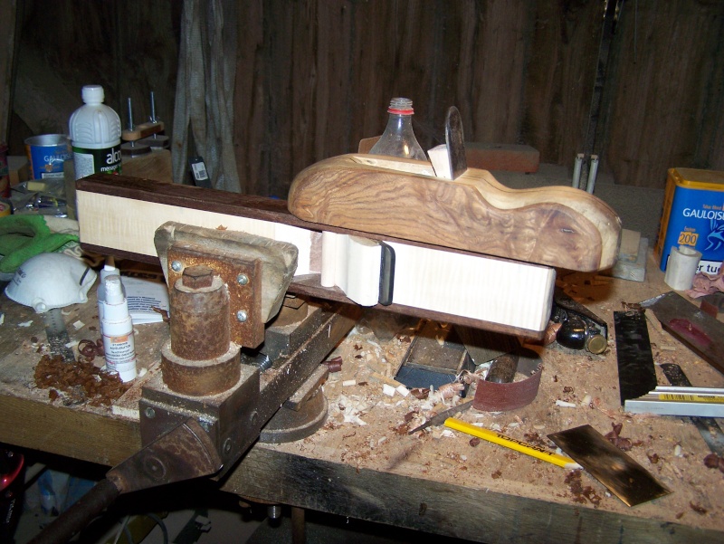

Ayé, les joues sont rectifiées bien d'équerre. Je voulais faire ça au papier sur la dégau avec le guide, et puis en fait....
Je me suis servi de son futur copain :green: C'est un bon exercice. A l'usage mon rabot à racler est bien, mais le fer est pas assez épais, il vibre quand on est sur toute la largeur du fer. Pour faire un radius par contre, rien à redire ça marche du tonnerre.
Et je me suis un peu amusé avec :green:

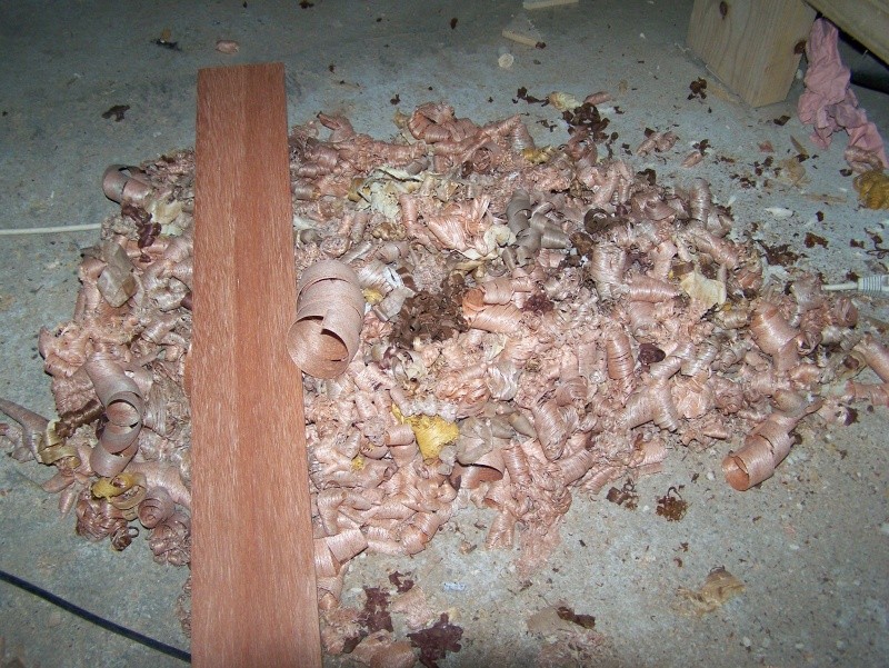

J'ai commencé ensuite à faire des copeaux dans un petit montage frene (au centre), orme et beaucoup d'épicea. Et bin mis à part dans le frêne, ça envoie ! Ca fait des gros copeaux bien régulier, et la longueur de l'outil aide vraiment à la prise en main :
Par contre on se fait vite mal à la paume de la main qui pousse (et oui, pas besoin de paillet avec une grosse gouge, du coup pas de fatigue du poignet :) ), il m'a fallut bricoller un pommeau plus large. Et alors que je voulais le faire "à l'arrache", je me suis fait remonter les bretelles et j'ai dût le tourner. Ma première sur un tour :P . Bah c'est trop bien le tournage !
Du coup la prochaine fois que je vais copoter je me tourne un nouveau manche complet ! et cette fois-ci, en tournage traditionnel, à la gouge :linux: :linux:
une gouge tournée avec une autre gouge, elle est pas belle la vie ?
Et du coup j'ai repris le copotage, ça va vachement mieux :
Par contre, le frêne faut l'attaquer à 45 / 60°, sinon c'est trop dur pour mon affûtage. Je pense qu'il est trop tôt pour donner un avis sur la qualité de l'acier, tant que je ne sais pas bien affûter je ne peux pas savoir si c'est normal ou pas.
Et j'en ai profité pour essayer mon rabot d'atelier biconvexe. UNE BOUCHERIE !!! Ca envoie presque trop, ça fait des copeaux du tonnerre, quelque soit le bois !
Ce week end j'essai tout ce petit monde dans du hêtre, je vous dirais tout. Mais là, j'ai une pression qui m'attend :beer: :beer:
