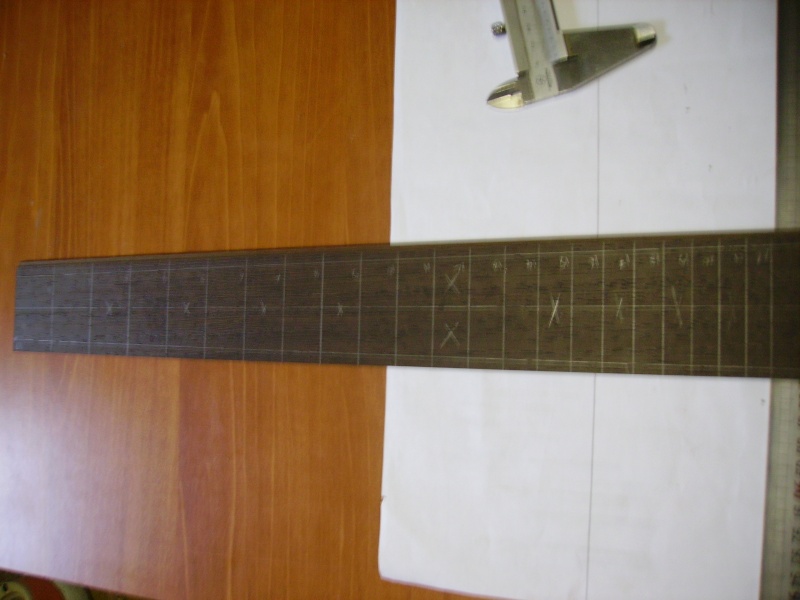

avec le calculateur à nasgul j ai vu que ma largeur de touche j'étais à la ramasse :(
de 4 mm ça migrait à 6 mm en bout de manche d'espace corde extrème touche (je sais plus ou j avais chopé ses valeurs d'ailleur :?: )
on va tracer demain pour voir et comparer avec des guitares d'usine :mrgreen:
et je vais faire ma touche séparement ça me parait beaucoup plus simple en fait :sif:
donc 43 mm au sillet 22 cases (j ai la place d'en mettre 23 mais ça sert à rien et sinon la 24 je frette le micro :mrgreen: )

Re: jazz creuse noyer ordre de rainurage
ludobag a écrit : :shock: par contre les dixièmes donné par le calulateur :shock: :? (et je parle pas des centièmes et des millièmes :twisted: )
j hallucine sachant que mon crayon fait o.5 mm que ma scie fait 0.6 et que j ai des yeux humain pas comme steve austin :mrgreen:
j'ai des vieux yeux, alors je fais comme ca:
déja, j'ai acheté un 0.3, c'est une merde qui casse sans arret, mais c'est plus precis.
ensuite je colle le reglet au double face, à 2 ou 3 mm de l'extremité gauche de la touche, histoire de pouvoir faire un trait et couper aussi l'emplacement du sillet de tete
apres je trace, toujours le bord du trait a droite de la cote
apres je coupe, toujours le bord de la scie à droite du bord gauche de mon trait ( je vire le trait, donc, + 3/10 a droite) ( le coté gauche de ma boite a coupe correspond au coté gauche du trait crayon...)
avec ca, c'est pas au dixieme, mais pas loin ;) ( sauf erreur de tracé, qui se corrige normalement en relisant sur le reglet et comparant avec le tableau avant slottage)

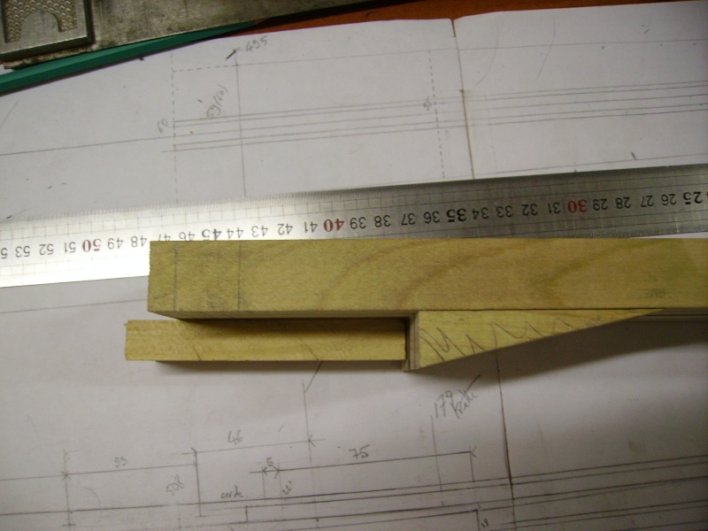

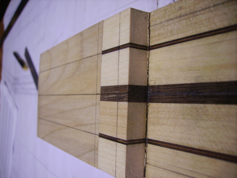

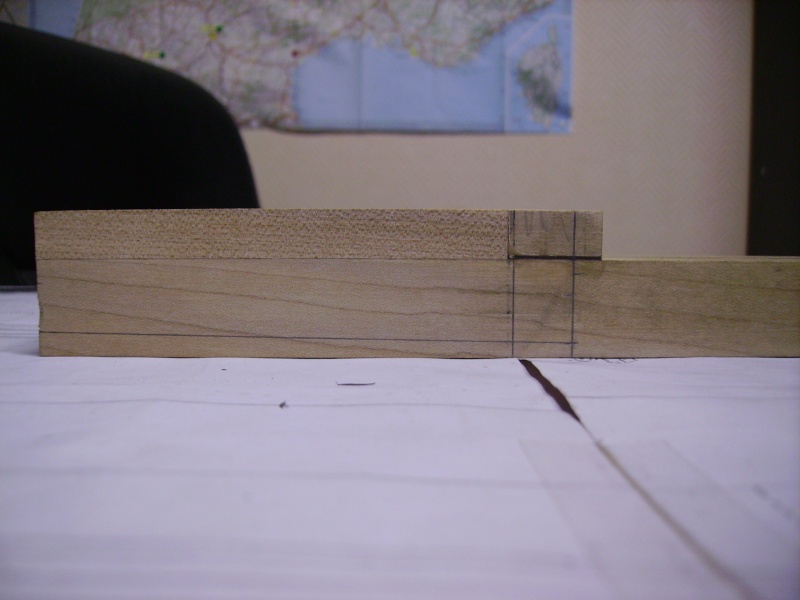

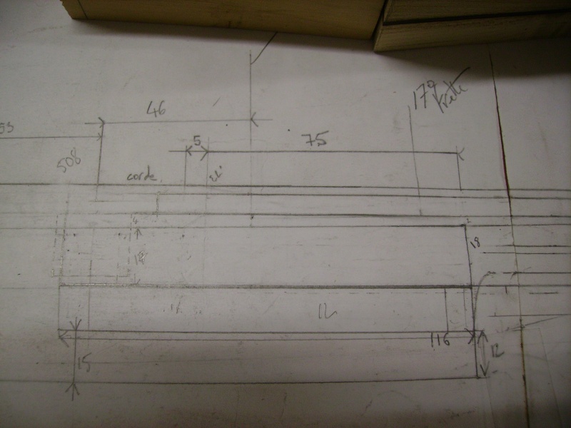

Re: jazz creuse noyer tenon help ?
pour mon tenon j ai trouvé 2 solutions le soucis c'est que je n'ai pas la touche à fleur de corps comme une lp
la 1
plus simple parsque il y a un tenon droit mais comment fait t on le décrochement du manche avec l'angle au dessus du tenon (la partie qui est entre le corps et la touche avec un angle?)
un montage à base de défonceuse surement :sif:
la 2
ou alors j encastre le manche completement dans le corps donc il doit etre fini et faire une défonce trapezoidale avec angle :? pas évident car si trop large le manche recule et si trop étroite le manche avance , là un gabarit et fraise à copier
et en plus il faut la centrer parfaitement ?
des suggestions ?
pour l'instant je suis coincé j ai pas fait ma touche dans un cas comme dans l'autre il me la faut coller sur le manche et le manche détouré
ludobag a écrit : des suggestions ?
pour la 2, la faq :mrgreen: ( pour t'aider, j'ai fait comme ça sur la relic.)
pour la 1, la fakossi :mrgreen: ... non, mais en cherchant, tu trouveras... j'ai fait compliqué sur la folk claire, mais c'est le principe.

mais la technique LA du neck pocket marche pas vu que j ai un angle :cry: mais ça va venir
j'attend le déclic mais là je sature la prochaine manche cloué :mrgreen:
:ang: on va attendre l'inspiration :beer:
:idea: je crois que c'est venu :linux:

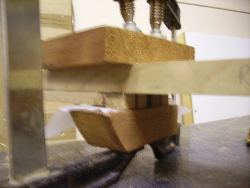

le talon collé Image
:wink:
ludo, tu te relâche!
C'est à dose homéopathique les photos floues normalement :mrgreen:
Re: jazz creuse noyer ça colle
oui mais là l'effet était voulu j ai voulu montré que j avais mis une feuille de papier cuisson entre la cale et le talon :mrgreen:
le talon qui a un petit peu avancé :sif:

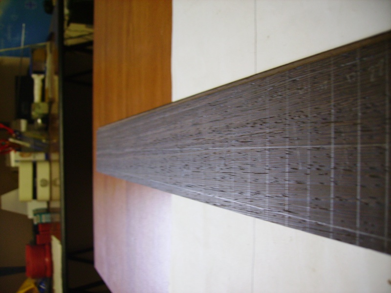

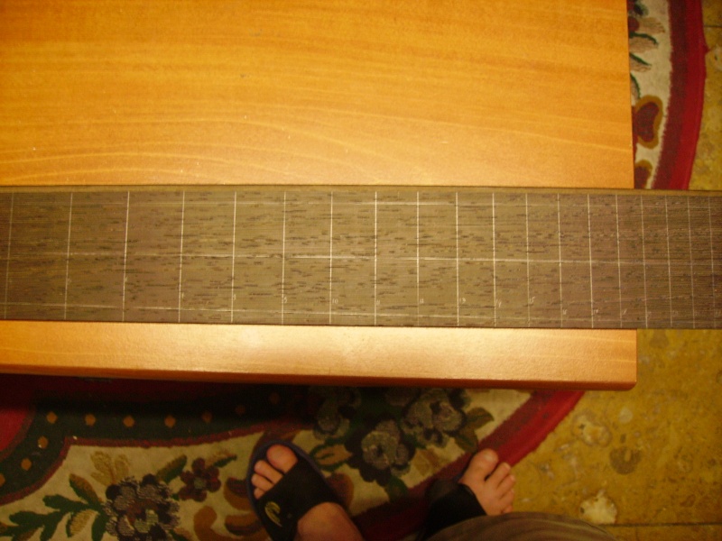

ça y est je me suis lancé
:linux:
avec la technique melmatienne :beer: j ai lu 25 fois avant de comprendre comme il faut et de m'en rappeller :prr:
et je vais faire un peu de pub pour nasgul :beer: son calculateur est très bien :yes:
et j ai verifié 3 fois mes cotes je dois etre bon :sif: (2 heures d'efforts intense à tirer la langues et avoir les yeux qui voient pas :oops: )(admirer la belle photo LA touch :linux: )

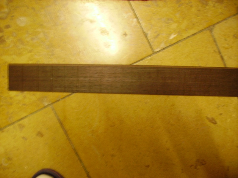

:linux: :linux: :linux: :linux: :linux:
une de faite (en gros 4 heures :roll: )heuresement que je suis pas payé à la rainure :mrgreen:
elles sont toutes parralèlles et à 2 mm de profond et théoriquement à la bonne place
:linux:
