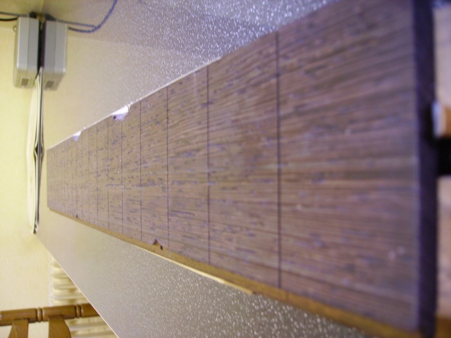

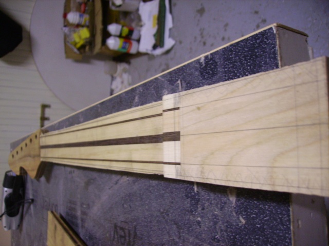

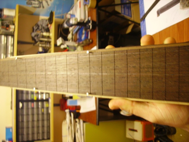

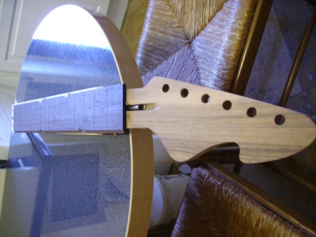

:( j ai chier ma case 1 est trop petite (de 8 dixièmes par rapport à 648 mm j ai 35.5 au lieu de 36.37;et 36.31 en 647 mm )et après le décalage est bon donc je me retrouve avec un diapason de 647 mm la case 12 est à 323 .5 mm
fait chier :pac:
je vais coller un placage entre le sillet et le bord de touche de 8 dixièmes :roll:

ludobag a écrit : ... bon donc je me retrouve avec un diapason de 647 mm la case 12 est à 323 .5 mm
fait chier :pac:
pourquoi ne pas mettre tout simplement le chevalet à 647 mm puisque c'est ton diapason effectif. :sif:
T'as de la chance de ne t'être tromper que sur la 1ère case ... :wink:
Re: jazz creuse noyer ça colle
:beer: je réflechie parsque les autres sont a environ 4 dixiéme d'erreur je regarde cela serieusement demain :wink: parsque de la 2 à 22 ça va il y a que la première ou il il y a ce décalage de 8 dixièmes je peux la reboucher avec un bout de wengé et rescier à coté
mais pourquoi je met planté :cry:
et en plus j ai vérifier 4 fois c'est pas assez celle de la lp je vais la vérifier encore plus 3 fois hier une fois aujourd'hui
et 3 fois demain :|
y a pas mort d'homme non plus d'habitude c'est moi qui joue faux :prr:
(et j ai dit une connerie si je colle un placage entre le sillet et la touche jaurais la case 1 bonne et les autres toutes mauvaise :? )
dans la faq Jybec dit que 7 dixièmes ça s'entend pas :?:
j ai creusé et j ai trouvé la raison du pourquoi :linux:
j aurais du scier le sillet à gauche de mon trait et pas à droite :sif:
donc j ai fait une réparation j ai recollé le bout que j avais scier et demain je le recoupe
en fait le défaut c'est mon trait de scie :sif: donc je vais le décaler de 6 dixième et ça repart :linux:
mais ça fait chier quand meme :pac:m'enfin maintenant je le sais pour l'autre :roll:

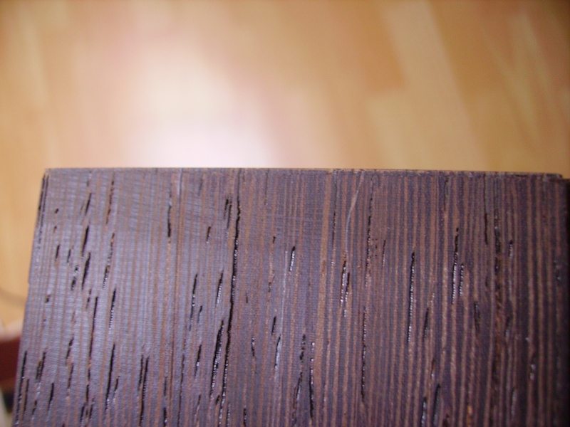

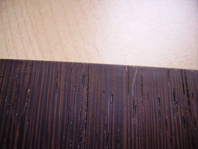

Re: jazz creuse noyer sauvetage en cours
le sauvetage en cours
la pièce recollé dessus
la pièce recollé dessous
il me reste à recoupé précisement 6 dixièmes plus loin en fait l'épaisseur de mon trait de scie :oops:et ça devrait pas se voir trop c'est derrière le sillet et il y a les cordes :wink:
je le coupe ce soir j ai pas envie que ça se décolle :mrgreen:

vous le savez que ca sert à rien de poster des photos floues?

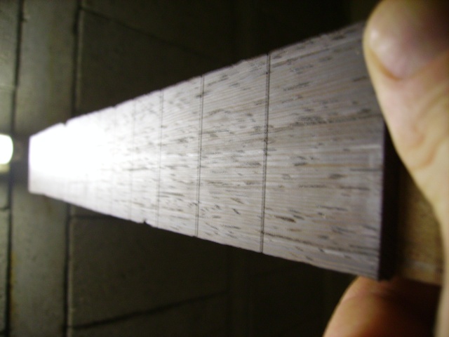

la réparation en moin flou et à la bonne cote
:linux:

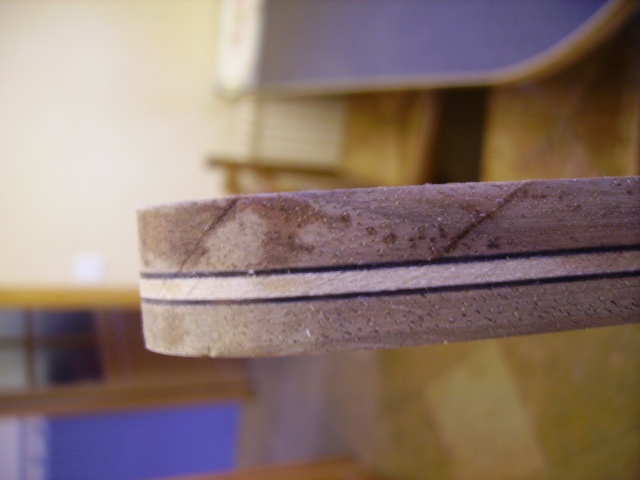

Re: jazz creuse noyer top 50

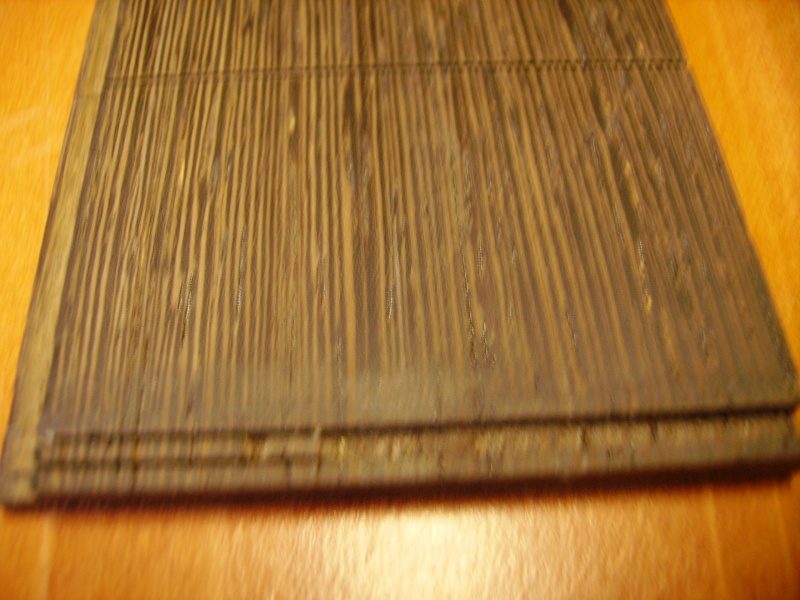

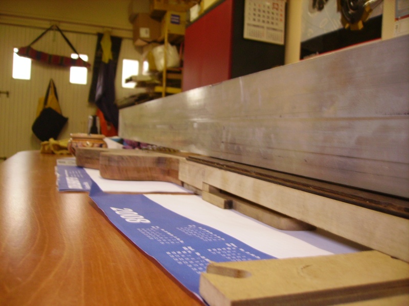

bon comme pour la lp je m y suis repris à 3 fois :pac:
là j ai fait la technique top 50
salut les ptits clous :mrgreen:
donc j ai amélioré le son de ma touche :prr:

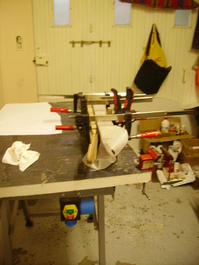

Re: jazz creuse noyer ça avance
démoulé ça a pas bougé :twisted:
j ai enlevé les ptits clous
par contre j ai esquinté ma tete :pac: en la frottant sur l'étau que j avais pas enlevé :evil:
j ai mis un coup de fer à repasser pour faire revenir un peu le bois et avoir moin à poncer :|
je laisse tranquille le manche jusqu a demain et après je sort l'artillerie lourde ,
scie jap défonceuse :linux:
et si j ai le courage aujourd hui :sif: je commence des gabarits :?

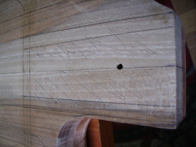

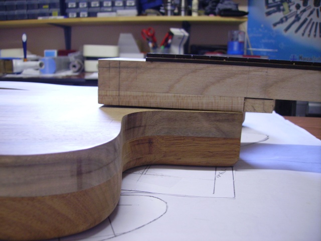

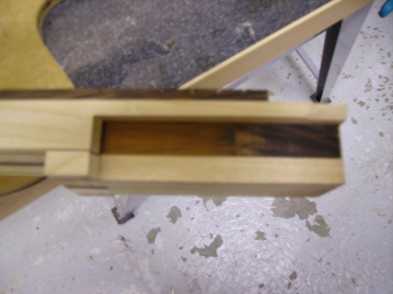

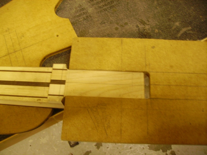

parrallèlement à l aération je refléchie à mon tenon mortaise :roll: (j ai que ça à faire d'ailleur :mrgreen: c'est chiant le vernis :| )
et j'ai envie de faire comme ça mais comme j ai collé la touche ça va etre compliqué :sif:
je reflechie parsque avec 42 mm d'épaisseur de corps je peux pas faire à la lp je vais devoir faire dépasser un bout du manche au dessus de la table
partie ecumer la faq ,les prs et autres :roll:
ce qui m'interesse dans un tenon carré c'est l acces au aigus que je peux travailler alors que si je diminue pas le manche au niveau de la jonction au aigus la partie du corps va etre une feuille de cigarette :|
bon ça vient j ai l idée mais le montage pour le réaliser :shock: la je cale
et vue que j ai de l'épaisseur (pour une fois :mrgreen: )je peux faire l angle sur le tenon :linux:
ce qui me gène c'est mettre de l'angle à la partie sous la touche entre le corps et la table là je vois pas comment faire :?: :oops:

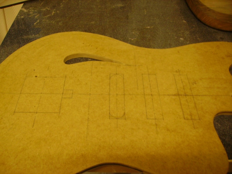

aller ça y est je suis décidé :linux:
je m y met il faut que j ai l'éclair de génie pour faire mon tenon mortaise :roll:
enfin surtout pour le gabarits parsque là je rame :sif:

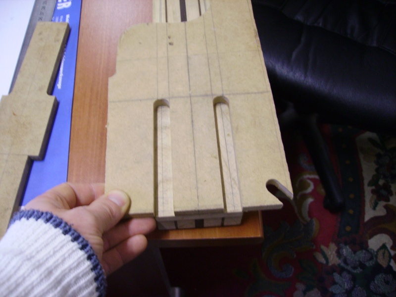

après une prise de tete pas possible la seul solution c'est mon gabarit à tenon après avoir détourer la touche et le manche parsque là il y a beaucoup trop à enlever :?
:wink:
en clair j ai rien foutu et il fait presque nuit :pac:
et j ai 140 cm à me taper à la scie jap :shock: :cry:
:linux: et bien en faite ça se fait tout seul :linux:
:bande: j aime ça la scie jap :linux: ça me manquait :mrgreen: :beer:

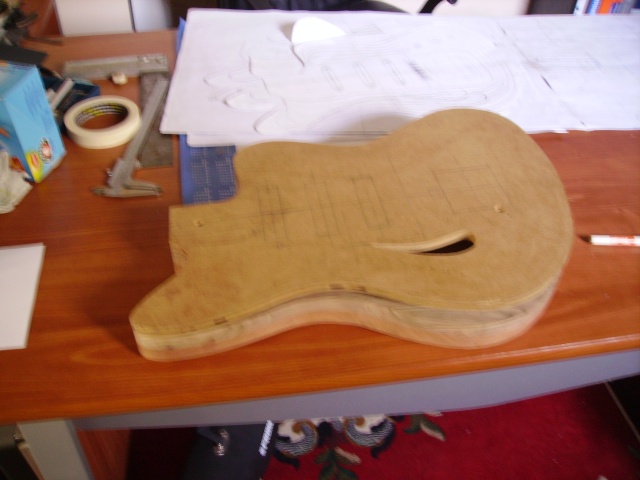

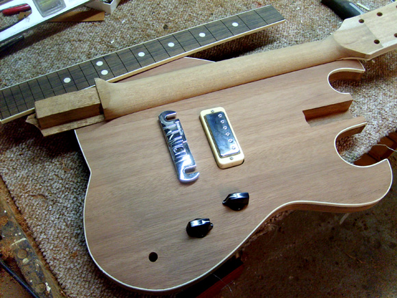

Re: jazz creuse noyer ça avance tranquilou!

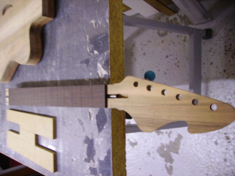

l avancé :linux:
le manche détouré aux cotes finales avec une petite marge pour le ponçage
le tenon ébauché
papa dans maman (j ai cherché un moment maman je savais pas ou je l avais foutu :pac: elle était caché entre mes bouts de bois :mrgreen: )
et comme il fait nuit et qu il caille grave je vais faire mes gabarits micros et vibrato dans le garage au chaud

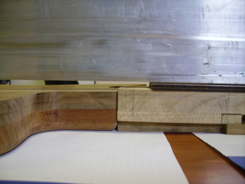

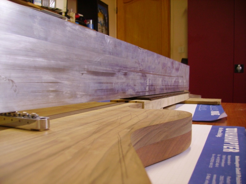

finalement j ai rien fait de plus la flemme, :roll: et j en garde pour demain :mrgreen:
par contre j ai du boulot sur ce tenon :sif: j ai pas trouvé de truc pour faire ça de façon sur à la défonceuse il va falloir que je fasse ça en plusieurs fois pour mettre le bon angle par rapport à la hauteur du manche qui depasse façon fender et avec un angle façon gibson
que je doit reporter sur la table ,plus le talon qui va etre fait à la main parsque j ai pas de solution non plus :?
là j ai 6 mm de manche sous la touche il faut que je passe à 4 mm
et mon angle calculé est d'a peine 2 ° ça fait une sacrée prise de tete pour pas grand chose :pac:
sur la longueur du tenon cet angle fait 2 mm de différence de hauteur
enfin une fois que ça sera bon le reste va aller tout seul :ang: (sauf bien sur le frettage :( )
Re: jazz creuse noyer ça avance tout doucement tranquilou!
:linux: j ai enfin trouver le solution :arrow: parti l'essayer
en plus elle est simple à mettre en oeuvre :roll: quand je vois tout ce que j avais imaginé avant :shock: (ça fait peur des fois :mrgreen: )
