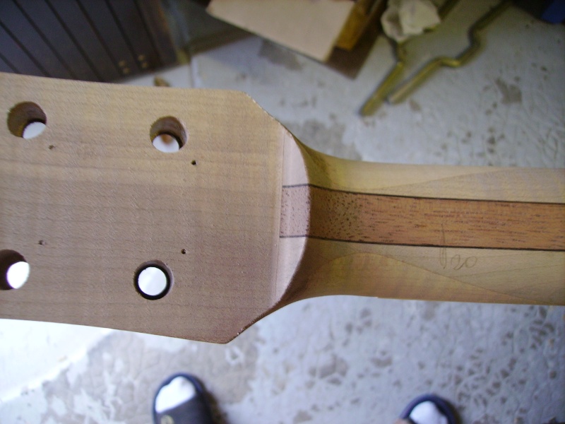

Re: lp à lulu on l 'appel boulette

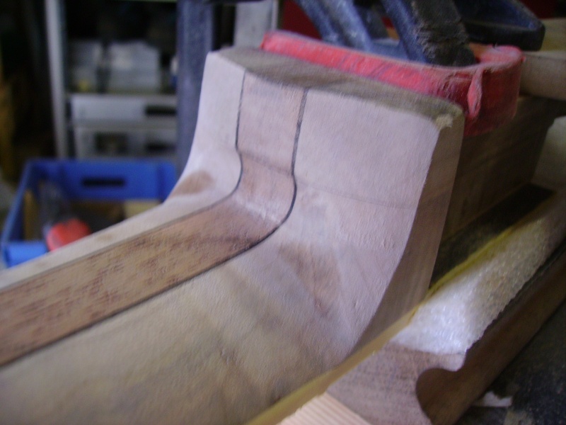

le galbe encore en cours :?
j ai eu des soucis (la tubartite a encore frappé :roll: )

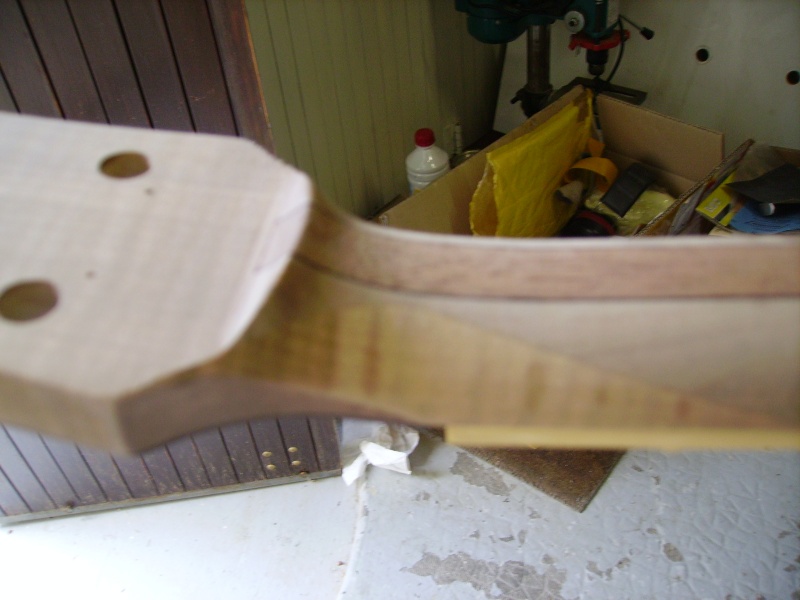

la tete à 15 mm avec la volute presque definitive
la cause du soucis le talon :pac:
j ai été un peu trop fort avec la rape :pac: resultat au lieu de 22 en case 12 j ai 20 mm
:pac:
et je suis en train de mettre le manche à niveau 20 de partout
devant le talon il y a 21 mm
et j ai toute la finition des filets de la volute du manche du talon a me taper encore :cry:
je m'etais moin fait suer la dernière fois
:beer: :wink:

20 mm , c'est largement suffisant je pense , on a toujours trop tendance à faire des manches de pioches (enfin moi :mrgreen: ) il est superbe ton manche , j'aime bien la petite volute avec des rayons très serrés :yes:
:beer: merci jipé :beer:
mais le petit rayon du devant c'était pas calculé (j ai eu un mal de chien à faire cette volute :shock: )
pareil pour le manche :shock: je sais pas de quoi ça vient mais j ai du mal :?
:wink:
nickel, ton manche, lulu.
20, c'est bien mieux que 22.
je fais aussi trop epais, alors je trouves que tu t'en es sorti comme un kador :beer: :linux: :linux: :app: :app:

La volute est jolie, et puis 20 au talon, c'est pas mal, ça fera un manche fin :D
Nickel ta volute, et le manche a l'air impec aussi... t'as plus qu'à fignoler le talon et ce sera top !!! :yes:

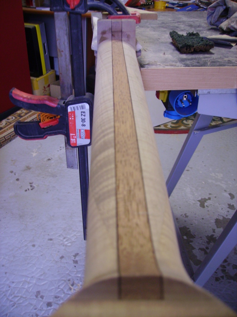

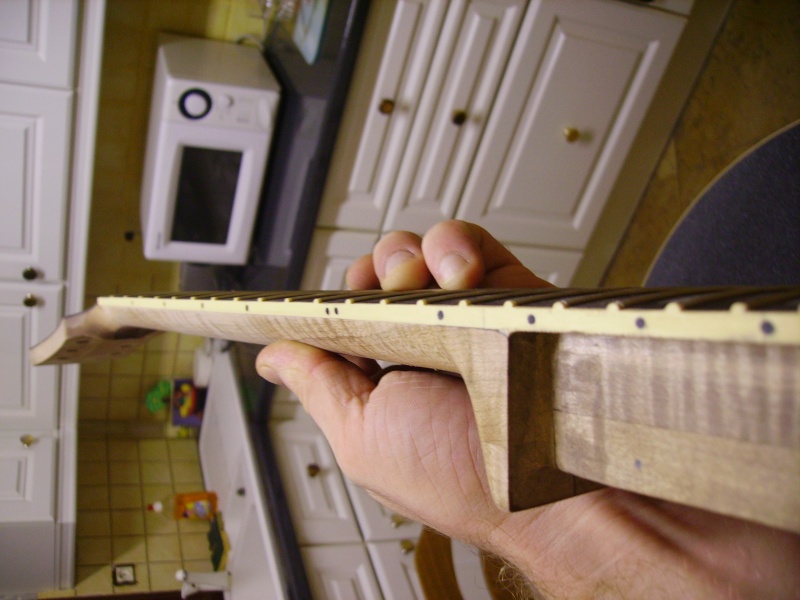

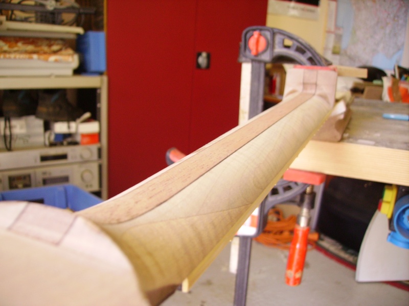

ça avance
le galbe à 20 mm de partout :linux:
la volute aussi
reste à descendre en grain là je suis au 120 :sif:
par contre la béte noir :roll:

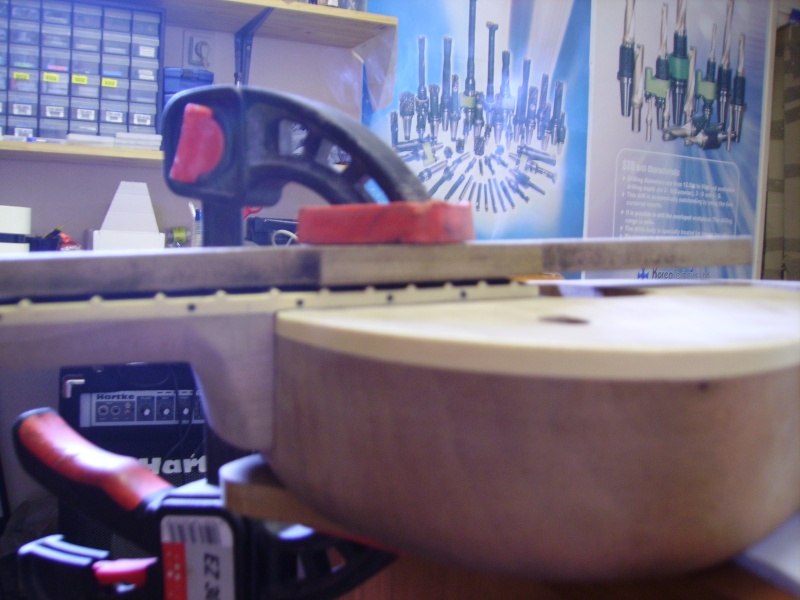

le talon que je degrossis un maximum tout en gardant un plat pour le collage pour mettre un serrejoint :wink:
j ai fait l'acquisition de gouges et j ai un soucis à part les bedannes j arrive pas à m en servir :|
tu t'en fous, du plat. :mrgreen:
tu mettras une cale en mousse sous une petite plaquette pour appuyer sans tout niquer ;)
en plus, ce serre joint la sert juste a maintenir, c'est l'autre qu'il faut serrer, celui qui rejoint le dessus de la touche au dos de la gratte.
le collage qui doit tenir, c'est entre sous le tenon et fond de la mortaise. les cotés comptent aussi, c'est pour ca qu'il faut pas trop de jeu.
entre l'arasement du tenon et le bout du corps, le collage en bois de bout est sans importance autre que visuelle ;)
et veille bien a ce que le bas du tenon porte dans le fond du neck pocket, et que ce soit pas la touche qui appuie sur la table, au moment du serrage ;)
ok :beer:
je vais regarder avec du carbone si le tenon touche bien au fond :wink:
et il y a pas de jeu dans mon tenon il force légerement :wink:
:arrow: partie faire le talon :sif:

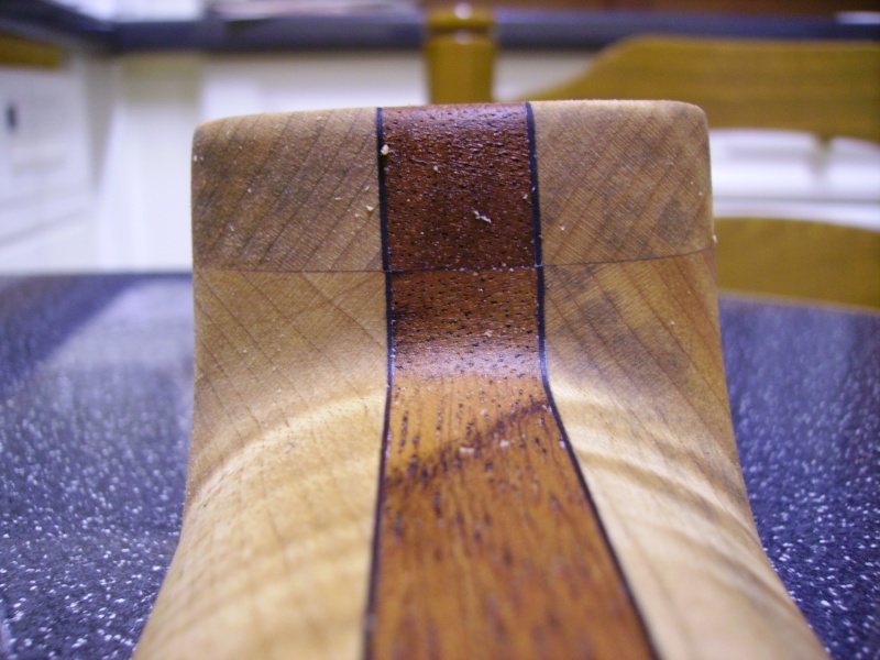

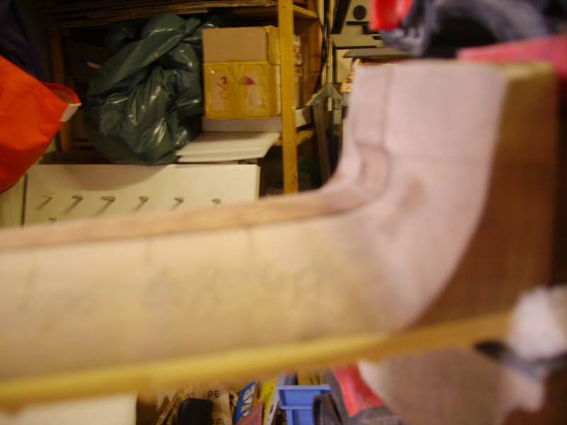

encore un peu de finition mais je vois le bout :linux:
le talonImage
et les filets à finir

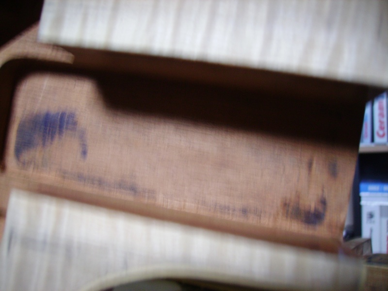

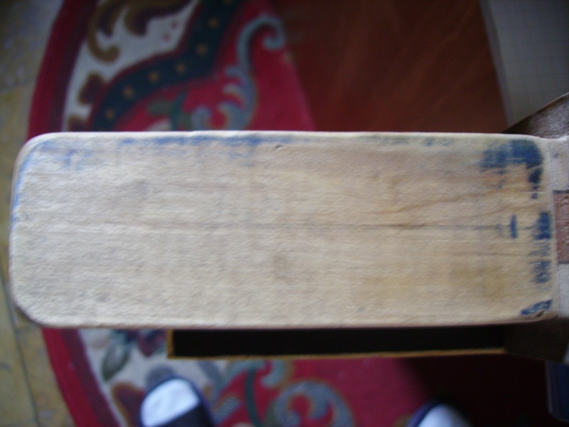

pour coller le manche ne faut il pas mettre une petite cale à 3.5 ° pour que le serre joint appuis bien de partout :?:
je suis en train de faire toucher le tenon au fond de la mortaise :wink:
et bien ça touche pas beaucoup j ai l 'impréssion d avoir la mortaise un peu décalé d'un coté et le tenon de l'autre :?
en bleu là ou ça touche
j arrive pas à mieux :|
la colle fera le reste
ca fera un collage les paul usine ;)
pas mieux :mrgreen:
il y que dalle mais si je retouche le tenon ou la mortaise c'est trop chaud :shock:
les cotés forcent legerement la colle combleras bien :sif:
c'est les defauts de fraisage perpandicularité ect...
parsque un reglet ne bacule pas ni dans la mortaise ni sur le tenon donc il y a pas grand chose :pac:
un petit degrés peut etre ou surement l'etat de surface du fond de la mortaise mais je peux pas la racler :beer:
si, en utilisant le ciseau de 25 comme racloir...
mais té pas obigé, les cotés tiendront :wink:
oui mais non :mrgreen: :beer:
c'est une copie gibson :mrgreen:
ça va tiendre :roll: :linux:
