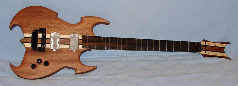

Le seul petit détail qui me choque un peu c'est l'impression de déséquilibre du corps. On a l'impression qu'il est plus large en bas qu'en haut.
Effet de la photo ou réalité ?

Au sujet de la forme, c'est une illusion d'optique, elle est de même taille entre le haut et le bas.
Bon, couches d'huile passer partout :) c'est tout jouli le bois huilé.

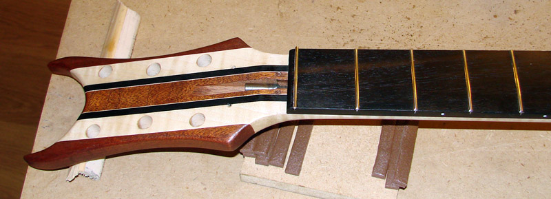

Et j'ai été obligé de coller la frette 0 :? j'avais merdé sur le sciage.
Dagda :beer:
Re: [1st] DAG-I - Touche à 99% ... glop ... P24
Pour la frette 0, tu en as mis une de même taille que les autres ?
Messages : 14905
Pour le moment elle est de la taille d'une frette non limée ^^
J'ai fait un tit calcul simple, quand je plaque une corde sur ma pelle actuelle, la distance entre la corde et la frette suivante est de l'ordre de 0.5mm ... je vais donc faire en sorte d'avoir une cote similaire (disons 1mm pour commencer) et j'ajusterais à l'utilisation ... c'est plus facile à enlever qu'a remettre :mrgreen:

Pour la frette zéro c'est intéressant oui, parce que cette caractéristique me titille depuis que j'entends mon guitariste jouer des arpèges sur son Excalibur Vigier, c'est vrai qu'en bas de manche c'est quand même différent du sillet os...

Bon, et bien c'est tout huilé, ce qui est montable est monté .... y'a plus qu'a attendre les mécaniques (commandées) et les micros (pas commandés).
Vala :)

En tout cas beau boulot. T'as pris quoi comme huile ?

Fonzy a écrit :En tout cas beau boulot. T'as pris quoi comme huile ?
C'est de l'huile danoise :)
C'est un mélange d'huile de Tung et d'autres huile plus un peu d'une sorte de vernis ... rendu très naturel et qui rend bien les couleurs et veines du bois :)

Phraid a écrit :Le seul petit détail qui me choque un peu c'est l'impression de déséquilibre du corps. On a l'impression qu'il est plus large en bas qu'en haut.
Ben oui j'avais fait la même remarque il y a quelques pages..meuh bon.
