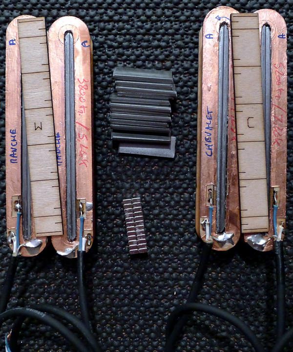

Bon, aujourd'hui, j'ai cuisiné!
Recette:
- Faire un mélange de Cire d'abeille naturelle et de Parafine (parfumée ou non) en quantité égale (ou presque ... ou pifométrique).
- Faire fondre à feu doux au bain marie sans jamais porté à ébullition.
- Prendre un petit bout de bois plus grand que l'ouverture du bocal servant de réceptacle à la mixture pour suspendre le micro dans le bain.
- Laisser chauffer pour que la mixture pénètre bien dans le bobinage.
- La cuisson est terminée quand plus aucune bulle ne remonte à la surface.
- Laisser refroidir avant de déguster.
D. :beer:

Tu fais combien de temps trempette ? :)

Jusqu'à ce qu'il n'y ait plus de bulles, le monsieur il a dit ! Donc je comprends que ca va varier entre les bobines...

Sinon, je dirais que ça prend en gros 1 à 2 minutes ...
En tout cas la bobine est bien dure maintenant :mrgreen:

C'est donc à ça que ressemblent de vraies bobines ? Ca change des pains de savon Epiphone que j'ai chez moi. Du coup c'est pas trop crassou à manipuler ensuite ?
Je suis une chochotte, j'ai horreur d'avoir les mains poisseuses ...

Ah non pas du tout, c'est même plutôt lisse et ne colle pas du tout :)

Aller la suite, mise en place des barres de fer et re-trampage dans la cire pour les bloquer.
J'ai vérifier les résistances des bobines, étrangement elles ont un peu réduit ... bon, ça passe de 7.22k à 7.03k et 5.24k à 5.03k ...

Hop, petites plaquettes métallique et aimants ... Quelques coups de limes à faire ...

Bon, les plaquettes c'est chiant, trop casse pied à ajuster, du coup on fait dans le classique ... la bonne grosse plaque!
Là, ça sèche ...

elles sont en quoi tes plaques ou tu as collé tes aimants ?
en alu pour etre amagnétique ?
Dagda a écrit : J'ai vérifier les résistances des bobines, étrangement elles ont un peu réduit ... bon, ça passe de 7.22k à 7.03k et 5.24k à 5.03k ...
c'est marrant ça je sais pas comment on peut l'expliquer que le parafinage diminue la R?
