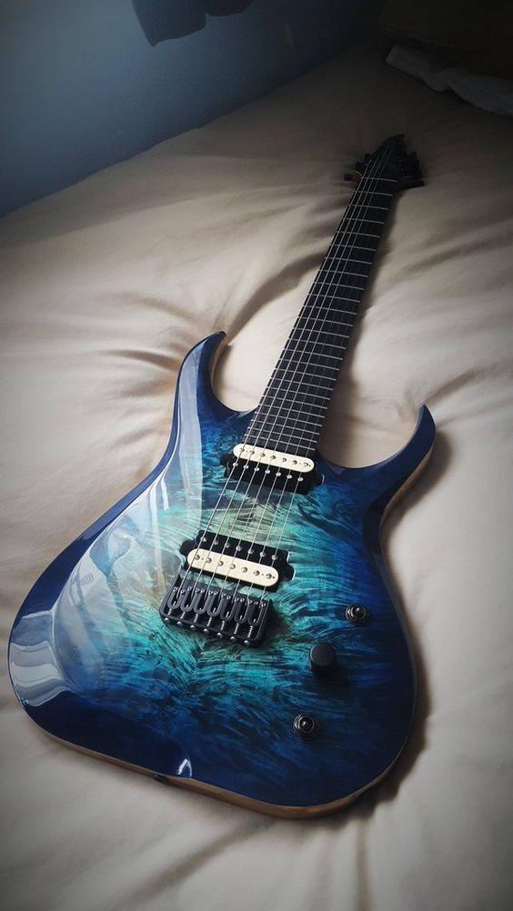

A ce propos, sur l'instrument que tu montres, je dirais que l'élément prépondérant c'est plus la finition que l'essence de bois.
Si c'est vraiment l'esthétique recherchée, il y aura fort à faire dans ce domaine.

Oui, on m'a répondu probablement de l'érable, ce qui n'est pas une certitude, c'est pour ça que j'ai posté sur ce post pour avoir confirmation ou un autre avis.Enrico a écrit :On t'a déjà répondu ici: http://www.lutherie-amateur.com/Forum/v ... 36#p665836

Ce sont les même personnes qui regardent. On ne va pas en savoir plus avec deux posts qu'avec un seulDamien59 a écrit :Oui, on m'a répondu probablement de l'érable, ce qui n'est pas une certitude, c'est pour ça que j'ai posté sur ce post pour avoir confirmation ou un autre avis.Enrico a écrit :On t'a déjà répondu ici: http://www.lutherie-amateur.com/Forum/v ... 36#p665836

Une petite recherche pourrait te donner le fabricant, le modèle et t'amener à la fiche technique

C est une image chopée sur pinterest, aucune autre vue, aucune info sur la gratte sinon je n aurais pas posé la question.Enrico a écrit :Une petite recherche pourrait te donner le fabricant, le modèle et t'amener à la fiche technique
Sinon j ai bien compris ne pas poser deux fois la même question sur deux post différents.

Bon, on va essayer de t'aider, sous une finition aussi épaisse il est difficile de reconnaître formellement un bois, là comme ça à première vue on te dira érable ondé, mais il y a des truc bizarres, les orientations des fibres par faisceaux, leur épaisseur et leurs aspect géométrique, un petit coté loupe de quelques chose en plus, bref on en sais rien. En fait même pas sur que ce soit du bois naturel.
Cela dit ça jette.

J'ai trouvé le fabricant en moins de 2 minutes.Damien59 a écrit :C est une image chopée sur pinterest, aucune autre vue, aucune info sur la gratte sinon je n aurais pas posé la question.Enrico a écrit :Une petite recherche pourrait te donner le fabricant, le modèle et t'amener à la fiche technique
7 cordes, superstrat, bois figurés, finition de voiture kitée, c'est pas si difficile
Edit: indice - il est polonais.

Il s'agit d'une Skervesen Nebelung 7
25.5" Scale
SS Frets
Luminlays
Bareknuckle Juggernaut/Emerald
World Domination Mod
Pyrus/Ebony Neck
Ebony Fretboard
Pyrus/Swamp Ash Body
Poplar Burl Top (soit loupe de peuplier)
D'autres photos ici : https://www.sevenstring.org/threads/ngd ... ss.310009/

Du bois pour allumettes quoi !

Ah super, tu as trouvé (à la différence de moi :malade: )AlBournach a écrit :Il s'agit d'une Skervesen Nebelung 7
25.5" Scale
SS Frets
Luminlays
Pyrus/Ebony Neck
Ebony Fretboard
eh bien, je ne connaissais pas la loupe de peuplier et ba j'aime bien :sif:

Vu les 5 mm de vernis par dessus ... c'est pas bien gravebenoit suaudeau a écrit :Du bois pour allumettes quoi !

La recherche inverse de google est bien pratique. Tu rentres une image, et google recherche d'où elle vient. Là, c'était un forum sur les guitares à 7 cordes, qui donnait les caractéristiques de ce modèle ...Damien59 a écrit :Ah super, tu as trouvé (à la différence de moi :malade: )

Ah, merci de l'astuce je ne connais pas, j'ai testé et oui ça fonctionne bien merciAlBournach a écrit :La recherche inverse de google est bien pratique. Tu rentres une image, et google recherche d'où elle vient. Là, c'était un forum sur les guitares à 7 cordes, qui donnait les caractéristiques de ce modèle ...Damien59 a écrit :Ah super, tu as trouvé (à la différence de moi :malade: )
