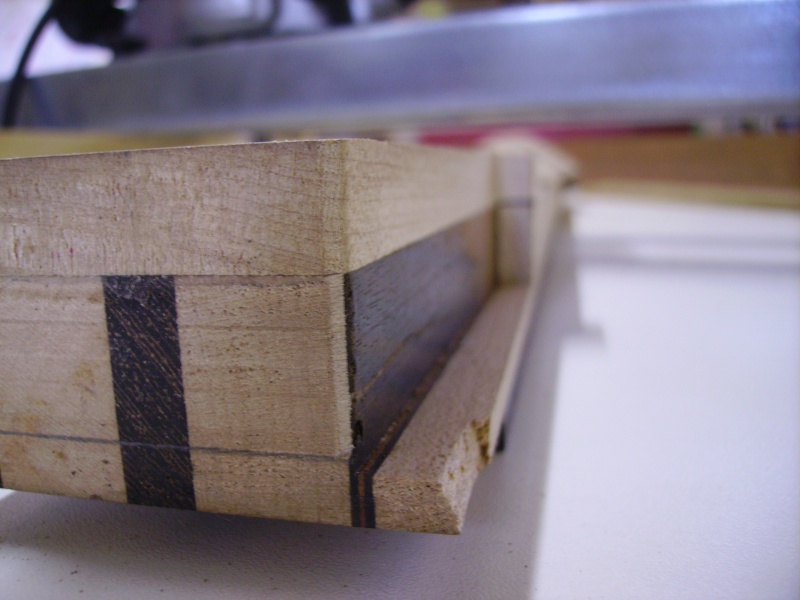

Re: jazz creuse noyer ça avance tout doucement tranquilou!

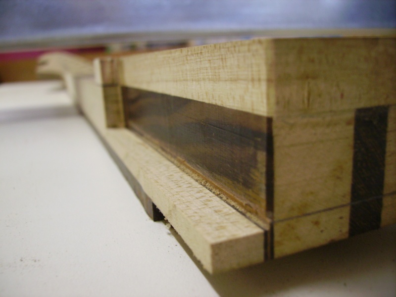

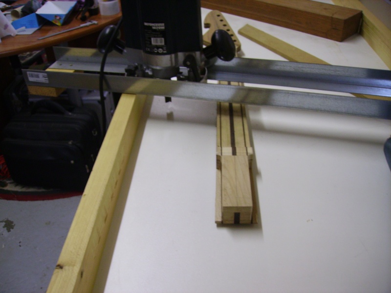

l astuce pour avoir mes 4 mm de manche parralèlle à la table
fraise à copier plus u
j aurais du y penser hier cela aurait été fini
bon il y a surement 1 ou 2 dixièmes qui se balladent mais ça fait longtemps que j en ai fait le deuil :roll:
mais au moin ma cote est parrallèlle à la touche :linux:
un problème de moin :wink:
et surtout c'est quand meme assez fiable au niveau parralèlle et perpandiculaire (enfin à 1 ou 2 dixièmes pres :roll: )
et pour la mortaise au lieu d'incliné le gabarit je vais incliné le corps mettre l angle et après je fais la mortaise à la bonne profondeur en collant le gabarit dessus :wink:
c'est tellement simple que ça m
agace de pas l avoir trouver avant :(
bon il y a 3 dixièmes de difference on joura du ciseau pour ajuster :sif:

Tu as mis une cale sous le manche pour faire la pente de 2° ?
Bien vu, la fraise à copier :roi:
non parsque c'est moche le manche en biais par apport à la table meme si c'est beaucoup plus simple à faire :roll:

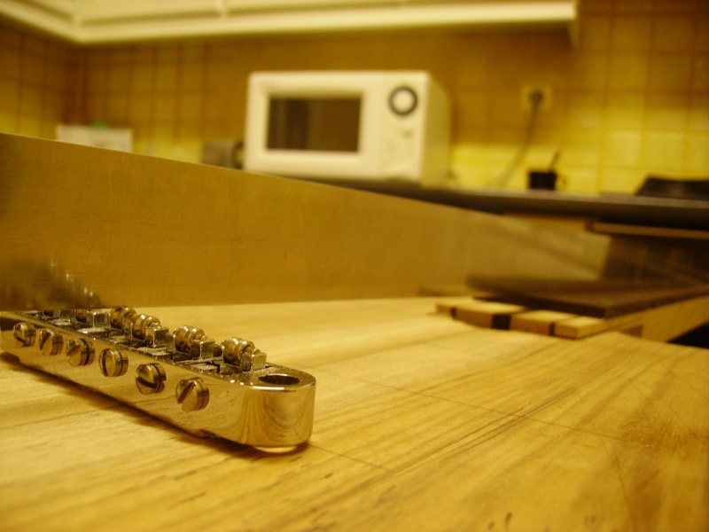

j ai regardé si je met pas d angle mon tom est à incruster de 3 mm c'est vraiment se faire suer pour pas grand chose :roll:
la règle sur la touche avec un rapporteur de 2.5 mm pour simuler fret et corde
et le tom à sa place par rapport au diapason :wink:

ça va être beau et facile à régler avec ce sytème de tenon mortaise

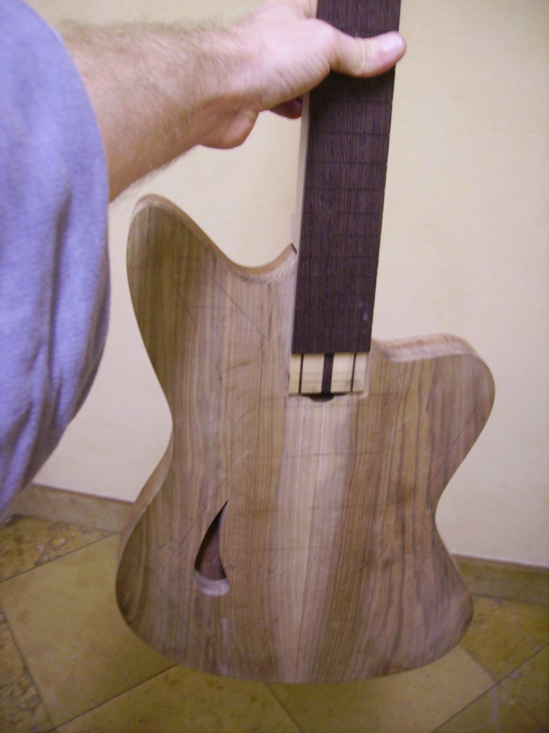

:linux: ça y est avec l angle manque plus que de l ajustage que je vais faire aux ciseaux
:wink:

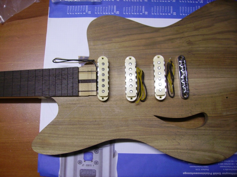

bon il me reste le gabarit pour les micros et le vibrato
pour le vibrato j en ai déja un donc ça va se faire tranquille mais les micros :shock:
faut que je fasse un diamètre 22 mm pour le rayon du micro et j ai une fraise de 20 mm :cry:
j ai essayé, un bout de médium est mort :sif:
et ça me fait suer de faire ça à la rape mais je crois que je vais etre obligé :(
(ou je vais peut etre copité celui du pickgard de le jazz :oops: )
mais il faut que ça soit bien fait il y a pas de plaque pour cacher la misère :mrgreen:

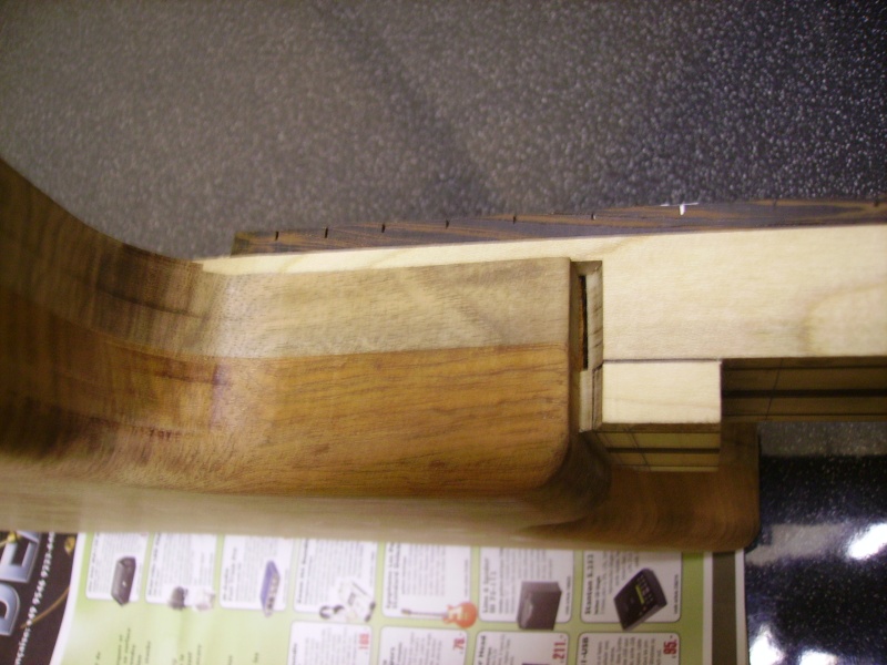

Une question... : comment comptes tu cacher le tenon de manche sur la table? une plaque? (ce serait dommage sur une table en noyer...)
le tenon ne sera pas caché il va s'arreter devant le micro grave et le manche coupé à ce niveau la il est trop long de 2 cm au moin (pour une fois :mrgreen: )il y aura un bout de multiplis apparant avant le micro en sortie de touche le trait le plus proche de la touche est celui de la coupe (mais je ferais ça une fois le micro défoncé , le talon et tenon ajusté pour pas avoir du vide :wink: )
je met une photo ça va etre plus clair :wink:
