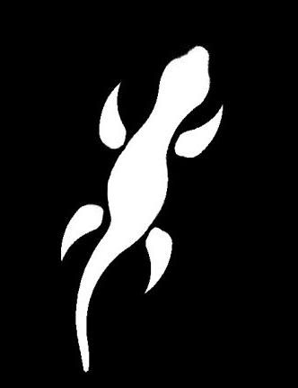

tiens, aussi, mutation annoncée chez les salamandres...
l'actuelle est trop galere a réaliser convenablement, et meme convenablement, ce n'est pas nickel...
donc V2.
si ya des graphistes qui se la sentent ( la salamandre :mrgreen: ) qu'il n'hesitent pas a la montrer :mrgreen:
Modifié en dernier par alf le jeu. 14 mai 2009 06:14, modifié 1 fois.

Ta V2 est soit trop, soit pas assez stylisée. Là je crains que les personnes qui la verront te demande : c'est quoi comme fleur ? :lol:
P'tet un petit rond au bout de chaque patte ? ou je sais pas quoi j'chui pas graphiste moi oh ! :pac:

farev a écrit :P'tet un petit rond au bout de chaque patte ?
+1 J'ai un peu de mal avec les pattes pointues ... Peut-etre en mettant la pointe près du corps ?

farev a écrit :Ta V2 est soit trop, soit pas assez stylisée. Là je crains que les personnes qui la verront te demande : c'est quoi comme fleur ?
Après en avoir fumé une variété illicite peut être mais à jeun on reconnait à défaut d'une salamandre, un lézard... :wink:

J'aime pô la deuz ! Mais c'est ta deuz. :?

Remarques, à bien regarder, je pense que je lui gonflerais un peu le bidou et affinerais la tête un peu comme sur la V1, et remodeler les pattes... Non?
Comme ça en gros (mis la tête en moins gros :mrgreen: ) :

bon, vous avez bien fait de secouer la salamandre...
j'ai cherché un moment, fait pas mal d'essais, mais je la tiens.
et vous, vous la voyez?
un indice: la salamandre n'est pas de la famille des oula-oula.

:linux: la 2 elle donne une impréssion de mouvement :wink:

ludobag a écrit ::linux: la 2 elle donne une impréssion de mouvement :wink:
Idem, c'est la mieux à mon avis... mais il lui manque un peu de bide :mrgreen:

La 2 aussi pour moi sans regarder l'avis des autres , le mouvement c'est le petit plus!

la 4, par pur esprit de contradiction :mrgreen:
nan, effectivement, la seconde est bien :app: :app:

Heu, perso ça me fait penser à une sangsue qui fait un plat à la piscine... :? :mrgreen:
J'aime pô ta v2... désolé... :|

Comme Jojo, je préfère la V1.

L'arrondi à l'extrémité des pattes semble plus heureux qu'au niveau du corps, c'est plus équilibré... Mais c'est mon avis :mrgreen:
