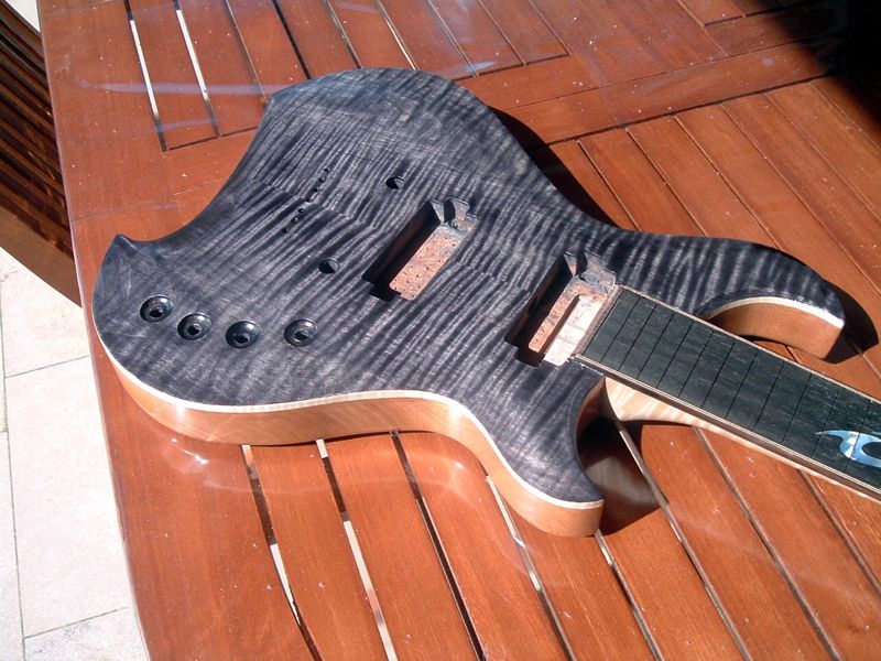

dgeofwot a écrit :Si t'as une su d'ensemble de la gratte avec le fondur je veux bien voir.

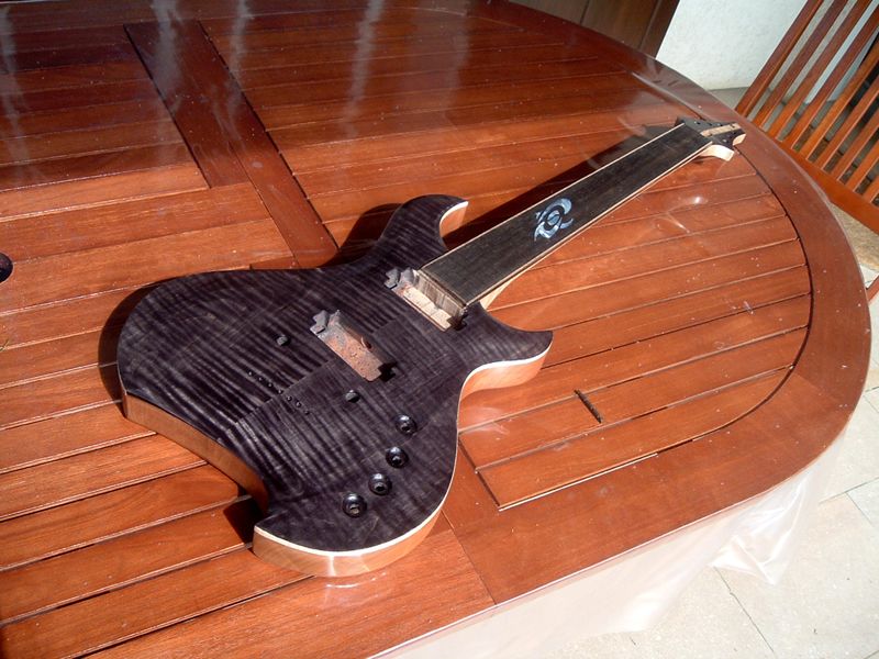

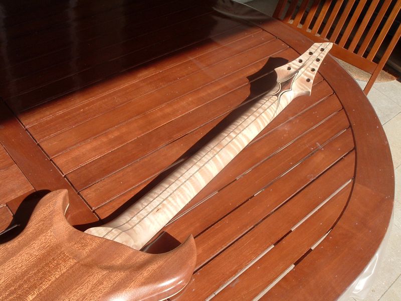

Alors pour Dgeofwot et tous les autres évidemment, j'ai fait quelques photos de Eithel en train de se faire dorer la pillule :
La table au soleil est très belle :D , j'ai juste un regret pour la partie basse gauche du corps qui n'est pas très ondée (à droite c'est moins perceptible il y a les potards), mais c'était prévisible, au regard du morceau d'érable de la table non séparée qui a été débitée dans de la dosse.
C'est vraiment dingue de voir à quel point les ondes jouent avec la lumière (et pour tout vous dire, sous certaines lumières on ne perçois pas les ondes..)

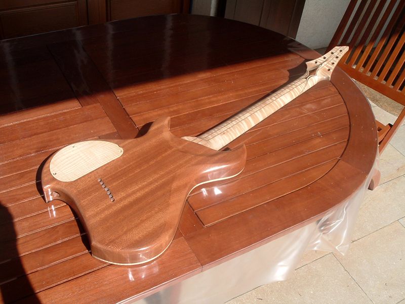

La face arrière, que je trouve superbe... hum... C'est bien mais c'est quand même bête... puisque c'est derrière :| . Mais bon, ça me fait baver à l'idée de faire la même chose pour mon projet basse... Celui ci sera entièrement naturel, pas de teinte des bois.
Le corps en Sipo, décidément très joli (Raoul tu est un tueur...) :
Et le manche, dont l'érable est à mi-chemin entre l'ondé et le pommelé, j'adore!

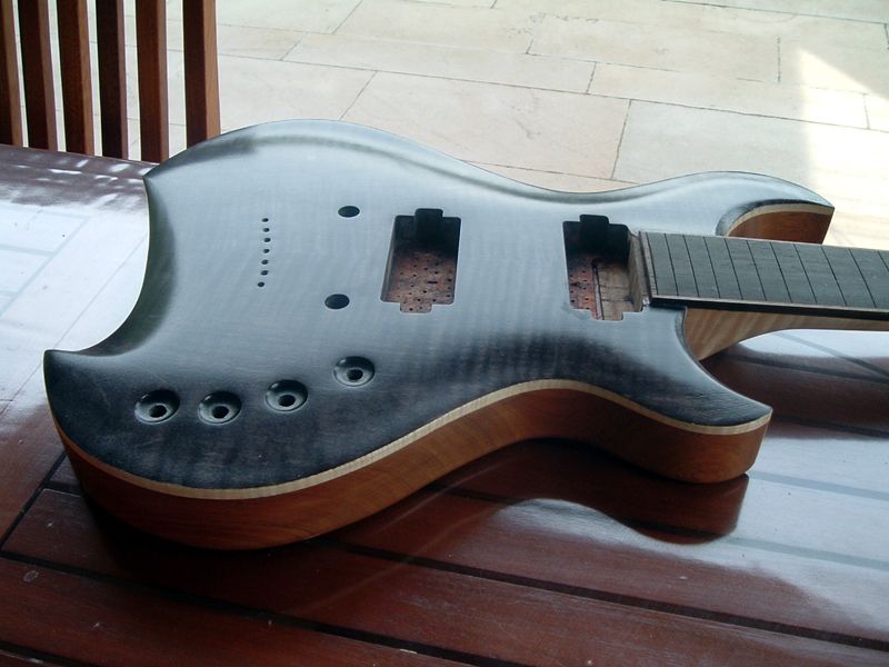

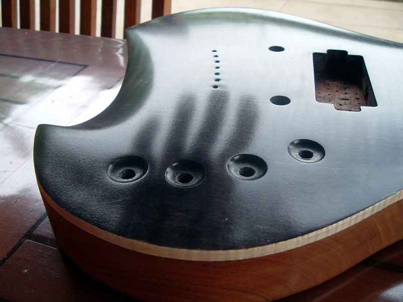

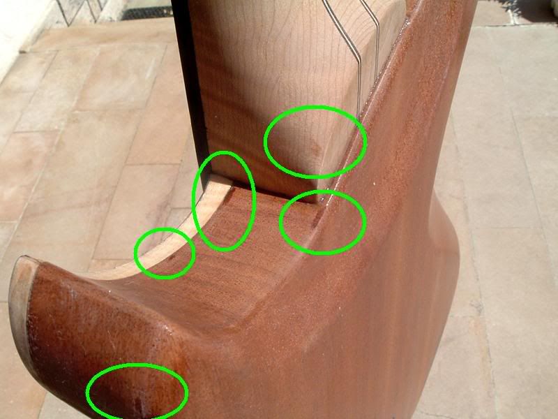

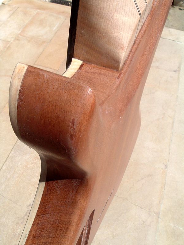

Sinon pour les trous, tu parles des pores? parce que j'ai poncé au 600 à l'eau ce matin, et des tâches apparaissent, certainement là ou le fondur a été percé :
Ca n'est pas très important me direz vous, MAIS j'ai une crainte : si je laisse ça comme ça avant de vernir, y a-t-il des risques que le vernis donne le même effet mouillé au bois que l'eau, et mette donc en valeur ces tâches? :|

tubart a écrit : Ca n'est pas très important me direz vous, MAIS j'ai une crainte : si je laisse ça comme ça avant de vernir, y a-t-il des risques que le vernis donne le même effet mouillé au bois que l'eau, et mette donc en valeur ces tâches? :|
oui.
riskilia
c'est pourquoi je ne fondurise plus qu'au vernis.
au moins, ca reste monochrome quand on perce :wink:
Re: 7cordes Bariton"Eithel": Taches dans fondur...que faire?
la réponse est oui :sif:
la preuve en image
la solution on reponce le fondur on en remet ect.... :roll:
:wink:
c'est chez damien que j'ai pris la mienne, elle va nickel, et elle va me durer encore un certains nombres d'instru :)
Pour ton fondur, c'est ce que disais jojo:
il a eu le soucis sur son explo, il a percé le fondur au ponçage et ça fait des différences au vernis, donc pour ta question: oui, il y a de fortes chances que ça se voit...
Par contre, ce que tu peux faire, c'est bien poncer jusqu'au bois autour des tâches, faire tes retouches de fondur, et reponcer en y allant MOLO cette fois :sif:

alf a écrit :c'est pourquoi je ne fondurise plus qu'au vernis.
les prochaines, c'est surement ce que je ferais...
Mais ça se rattrape bien mine de rien le perçage du fondur... Un petit ponçage, refondurisationagementisme, et re-ponçagement tranquillou par-dessus, et ça passe bien :)
