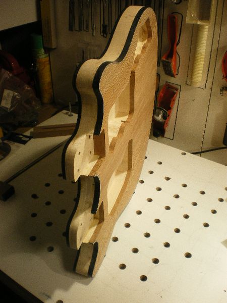

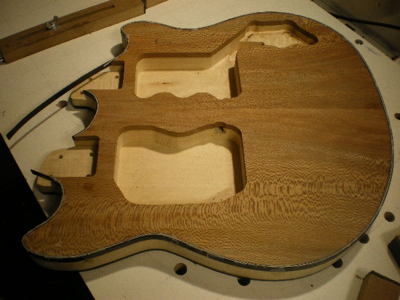

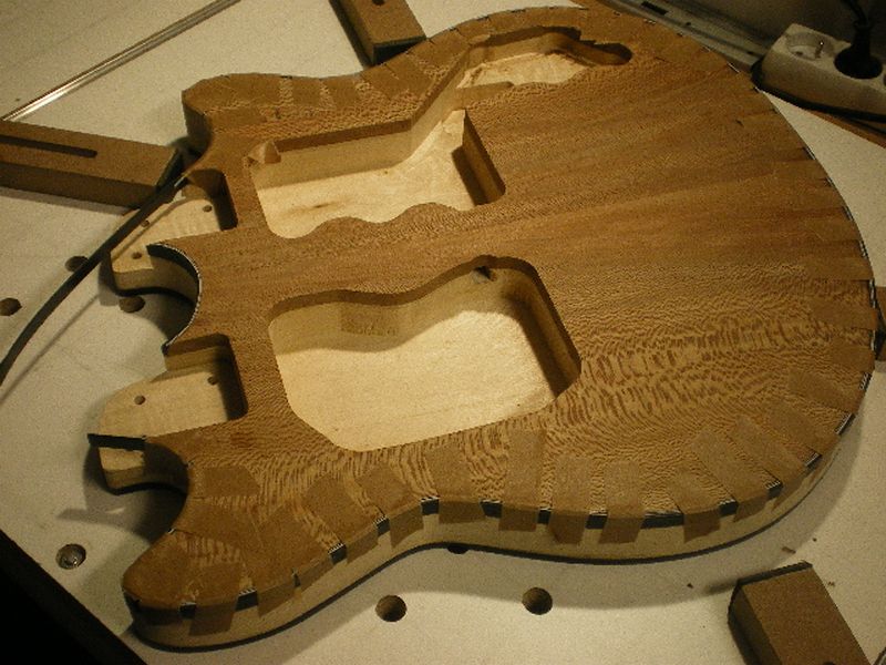

Ayant suivi les conseils, j'ai acheté un décapeur thermique, ce qui m'a permi de m'y remettre avec le collage du gros filet :app:
Entretemps j'avais bien nettoyé le canal afin d'éliminer les coulures de colle et les traces de papier adhésif qui avaient pu s'y mettre.
Donc le gros fillet est collé sur le tour de la table :
Et une fois les morceaux de papier adhésif retirés, voilà ce que ça donne :
Je vais attendre que tout soit bien sec, puis on pourra mettre le filet à niveau et tout nettoyer, :wink:

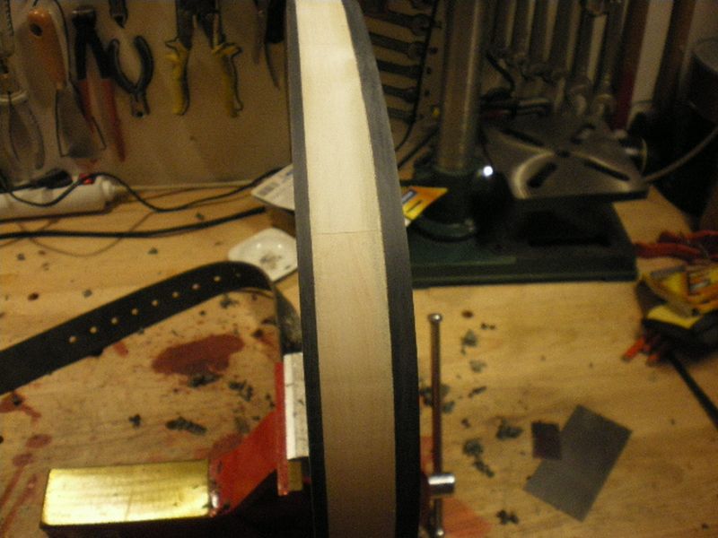

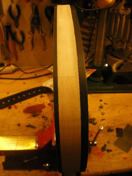

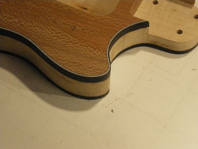

Ben ... que dire .... le décapeur .... :oops:
J'ai d'abord fait quelques essais sur des petits morceaux, j'ai pas fait "cloquer" comme me disait Pedro, par contre j'ai constaté que si tu ne chauffes pas assez le jonc, il ne garde pas bien la forme donnée .... et si tu le chauffes un peu trop, alors il se rétracte et du coup ça pose problème pour le poser :?
Alors en fin de compte je ne l'ai utilisé que sur les parties les plus difficiles, à savoir les cornes et un petit peu "l'entre-cornes".
Pour toutes les grandes courbes ce n'est pas nécessaire, tu peux y aller tranquilement sans préformer le fillet :wink:
Bon, j'ai fait un premier "nettoyage" sommaire, au grattoir, pour affleurer les filets tant par rapport aux tables que par rapport aux éclisses .... ç'est pas gaaaagnnnéééé les mecs .... :oops: je vais avoir un p***** de boulot de ponçage pour les éclisses :? ..... le basswood, vraiment, je vous recommande pas ... c'est plutôt fibreux et mou alors à certains endroits, suivant comment vient le fil, c'est extrèmement difficile d'obtenir une surface bien poncée .... :cry:
Enfin, voici quelques photos
Allez, s'il fait trop chaud demain pour faire du vélo :sif: .... je lutherais encore un peu :wink:

Sur l'éclisse, il y a des endroits où je n'arrive décidement pas à obtenir un bon état de surface, que j'utilise de l'abrasif ou le racloir, ça ne change rien, j'ai des fibres du bois qui viennent en travers et qui refusent de se laisser gentiment poncer :gr4:
Solution que j'ai envisagée : Saturer la tranche du bois de bouche pore avant de recommencer à poncer .... qu'en pensez vous :?:
Mais pire que ça, il y a des traces verdâtres à d'autes endroits et là je ne sais vraiment pas quoi faire .... et surtout je ne sais pas d'où ça vient .... et en plus j'ai beau poncer et gratter, rien à faire pour les faire partir, comme si c'était passé dans les fibres du bois .... au toucher ça donne l'impression d'être comme caoutchouteux .... :sad2:
J'ai fait quelques photos mais c'est vraiment très difficile de le faire voir. J'en mets plusieurs, suivant vos écrans respectifs ça vous aidera peut-être à mieux le voir :
Avez vous une idée pour traiter ces problèmes, tant de surface, que de traces ?
