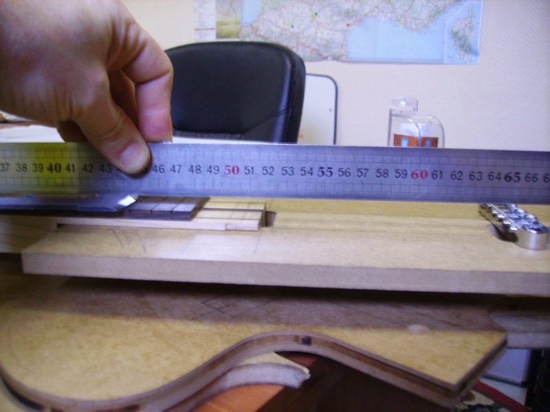

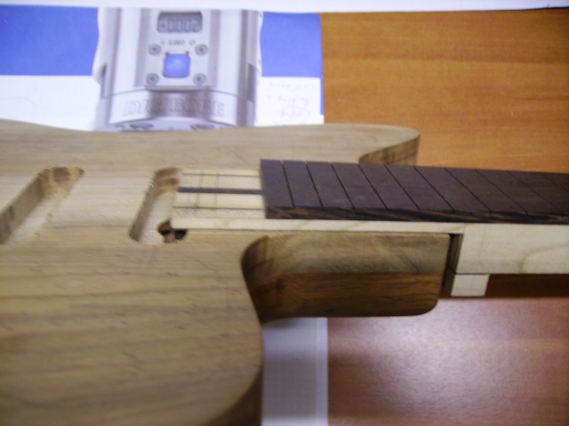

c'est fait il y a l angle de 2 ° pour le tom mais c'est à ajuster par contre (c'est artisanale alors les cotes sont un peu flou faut que paufine bien le truc ,vu ma position de travail (un chateau branlant :|) pour le faire les cotes aux dixièmes c'est de l utopie ,mais je suis pas inquiet j ai deja l idée pour mettre ça tout beau tout propre ) là mon tenon est trop grand par rapport à la mortaise de quelque dixièmes je vais les enlever pour que les cotés du manche jointe mieux la table (j ai 3 dixième de différence en gros )
je vais faire mes défonces micro et vibrato tant que c'est plat :wink: et faire le radius et le frettage pour mettre ça au bon niveau (parsque l axe z vu mon montage c'est lamentable :cry: )
là méthode est empirique parsque j ai pas de table incliné à 2° et vu ma défonceuse il y a toujours une marge d'érreur

Donc y'a bien un angle...
Et je n'ai donc toujours pas compris ça :

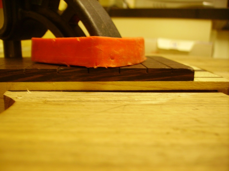

ludobag a écrit :l astuce pour avoir mes 4 mm de manche parralèlle à la table
Re: jazz creuse noyer ça avance tout doucement tranquilou!
ok en faite jojo pour cette guitare je pouvais pas faire comme une lp et avoir juste la touche collé sur la table (mon corps n'est pas assez épais )
donc je suis obligé de remonté le manche (type fender le manche est au dessus de la table)
donc mon tenon doit etre en dessous de la hauteur de manche posé sur la table (ces fameux 4 mm)
et c'est chaud d'avoir ce decrochement de 4 mm (beaucoup moin simple que le tenon gibson )
:wink:
j espère que c'est plus clair? :beer:
si je ne fais pas cela je me retrouve avec un angle de dingue et surtout les micros à encaster très profond

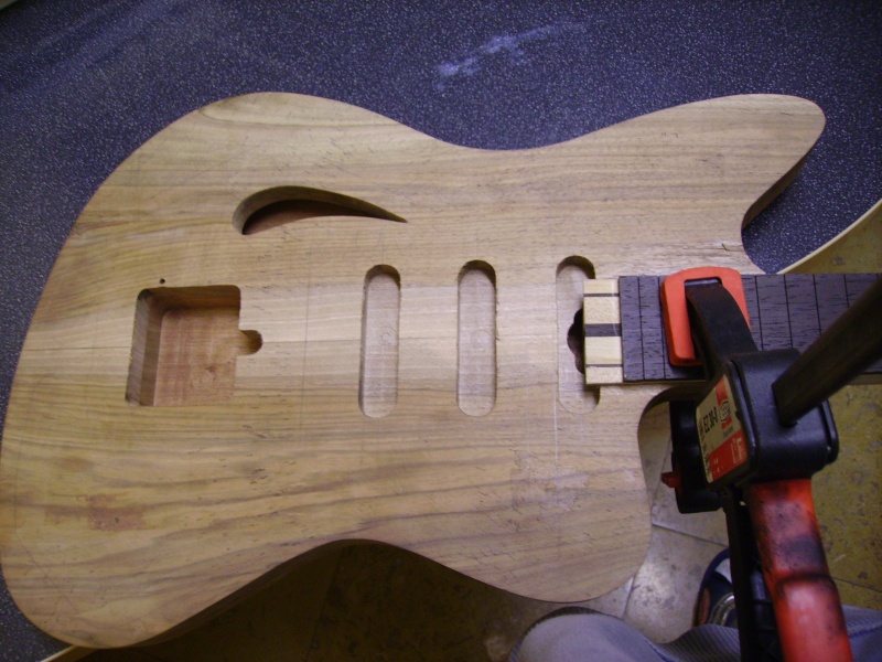

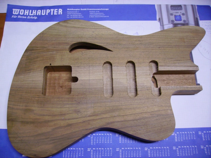

bon aujourd hui ça a été dur :roll:
à peine installé il se met à pleuvoir :pac:
donc replis stratégique dans le garage :linux:
et j ai pas mal avancer :linux:
le plus gros à la défonceuse est fait maintenant ça va etre aux ciseaux :beer:
je dois faire rentrer le manche dans le corps de 15 mm et raccourcir le corps de 5 mm environ pour profiter de mon talon en multiplis

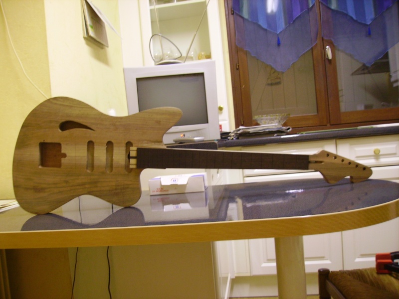

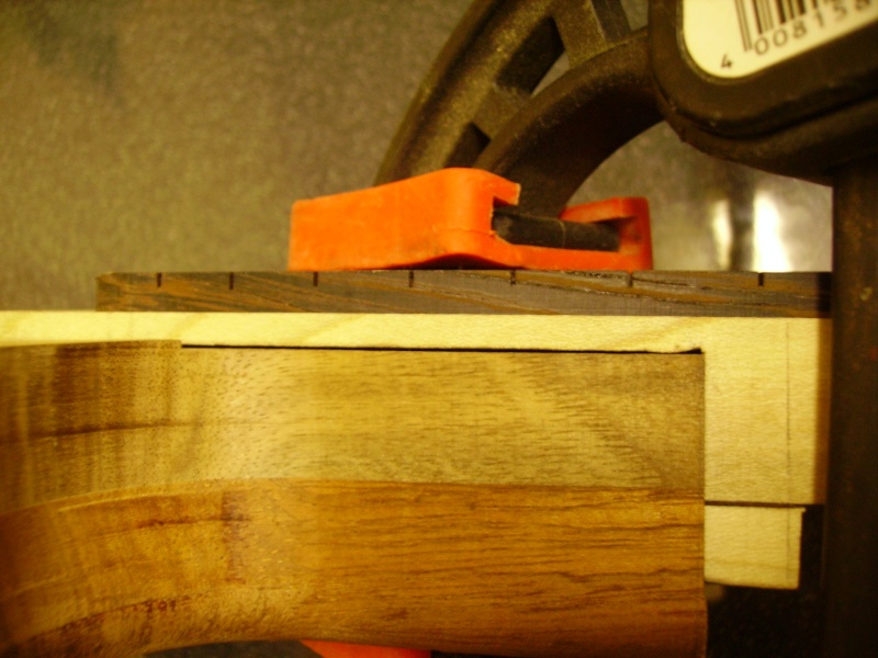

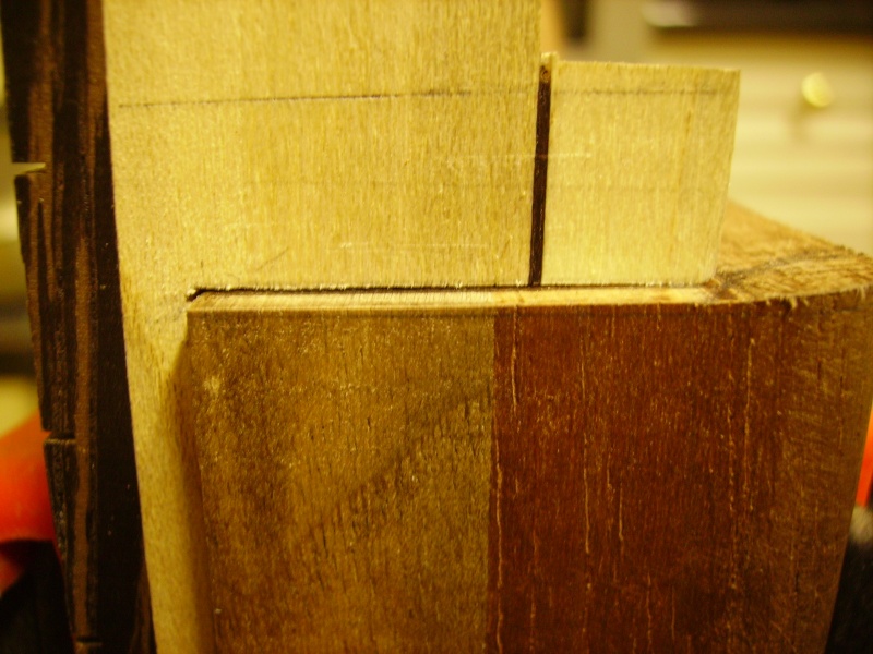

Re: jazz creuse noyer ça avance tranquilou!avec un flipot
le manche à sa place
reste à le couper un chouille
avec l ajustement fait
il était mieux et c'est partie en live :(
le tenon est trop haut je m y attendais :|
par contre pas à ça :(
donc demain flipot érable ou noyer je pense plus noyer d ailleurs
Et tu peux pas tout simplement continuer à ajuster ton tenon?
Tu as encore de la marge non?

par contre, ça
j'en ai encore les yeux qui vibrent.
disons que j ai de la marge encore par rapport à mon trait pour 648 mm j ai 647.5 mm mais je me méfie c'est un coup a se retrouver avec un diapason de jag ce truc parsque le manche recule à chaque fois qu on ajuste :?
là ce soir à 20 h j étais bien et j ai voulu amélioré :pac: c'est pire
on verra demain
puis faut que j approfondisse ma mortaise ou que je réduise le tenon plus mon flippot sur le coté demain je serais occupé :roll:
quand j aurais le temps faut que je reflechisse à me faire un truc pour incliner la défonceuse pour les angles ça éviteras les conneries :sif:
parsque j en aurais un et bien la mortaise angulé et l angle du manche nickel pas besoin de coin
et pis bon ça fesait un moment que j avançait sans réparation c'est pas normal :mrgreen:
celui entre table et touche, t'auras beau faire, yaura coin.
a ton angle de renversement.
sauf si la table suit dans cette zone
alf a écrit :celui entre table et touche, t'auras beau faire, yaura coin.

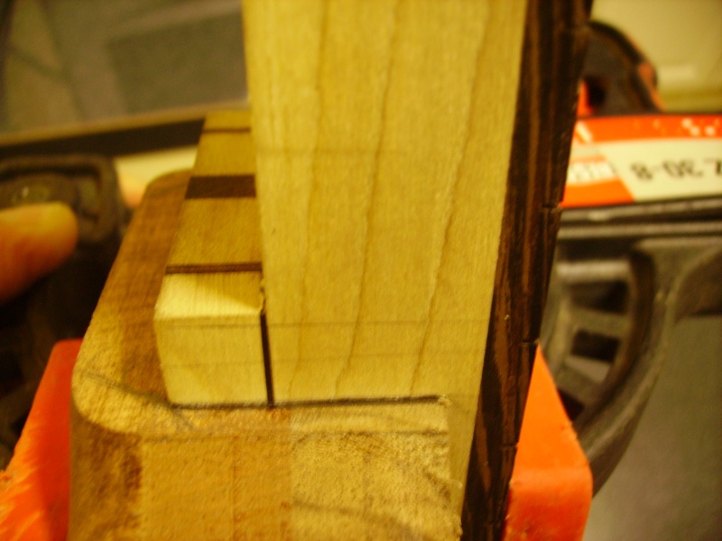

là c'était calculé pour, le manche avec le deport parrallèle de 4 mm
l angle du manche en fond de mortaise et sur la partie de la table en contact avec le manche
problème de réalisation mon gabarit a un peu flechi et les cotes sont prèsque bonne à 1 mm près :roll:
je crois que c'est plus les 4 mm qui ont merdé :mrgreen:
donc toutes les dispersions accumulées ça commence à faire (quoi que dés fois elles vont dans le bon sens et s'annulle ,on appelle ça la maitrise ou la chance :mrgreen: )en théorie ça marchait mais rien ne vaut la pratique maintenant je ferais des manches traversants :prr:

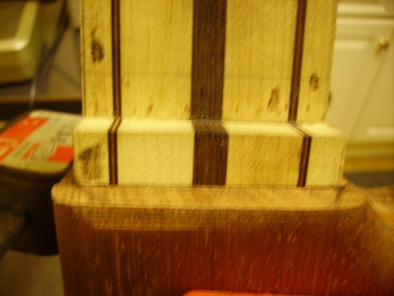

ça me travaillait j ai regardé donc les 4mm sont en cause j ai 3 dixièmes de diférence entre les 2 cotés
et j ai mis la touche à l envers qui est plate (en théorie bien sur) sur le decrochement de la table y a pas un dixième de jeu donc c'est dans le meme plan
donc j ai cherché et c'est le fond de ma mortaise que est merdique ça va de 28 mm à 27.7 à 27.5 et27 .3 au quatre coin il faut que je refasse le fond de ma mortaise comme il faut :shock:
par contre je sais pas comment je vais m y prendre :|
ça sent les montage de la mort qui tue encore :roll:
