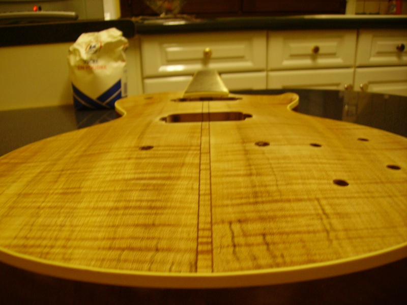

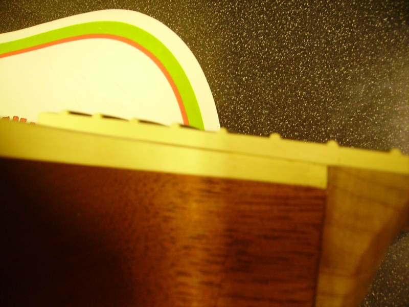

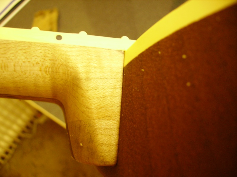

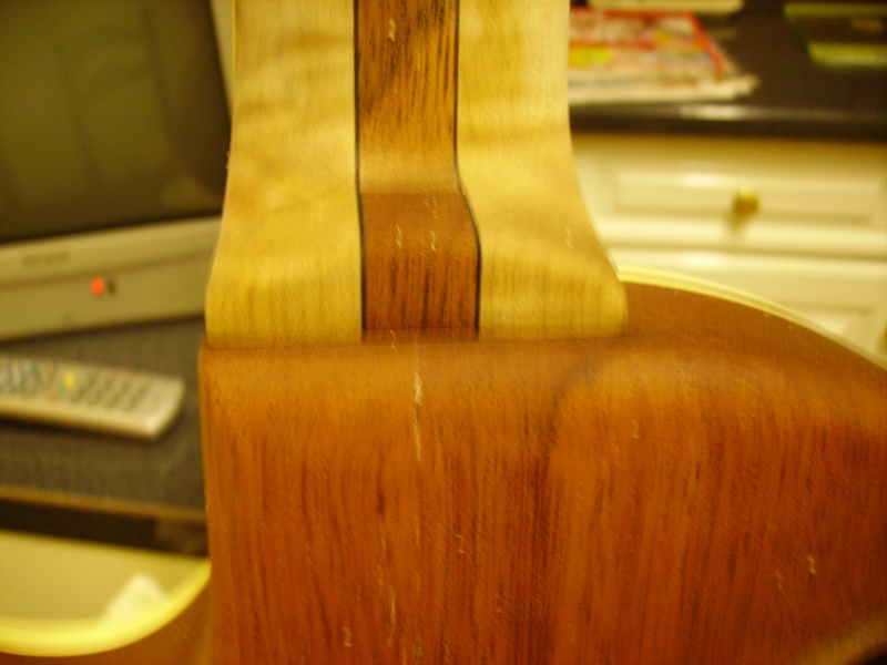

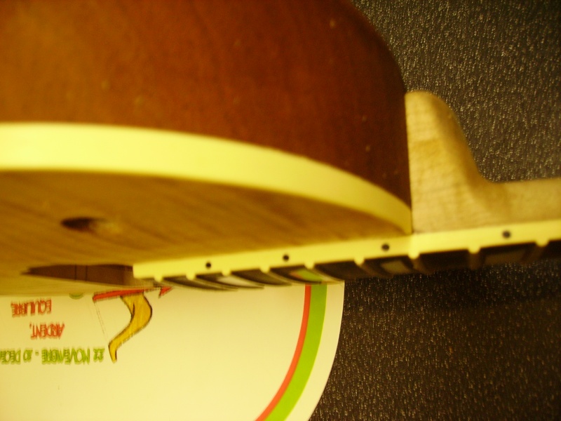

les boulettes réparées :linux:
les réparations binding et jonctions faites :linux: (plus besoin de placage :linux: )

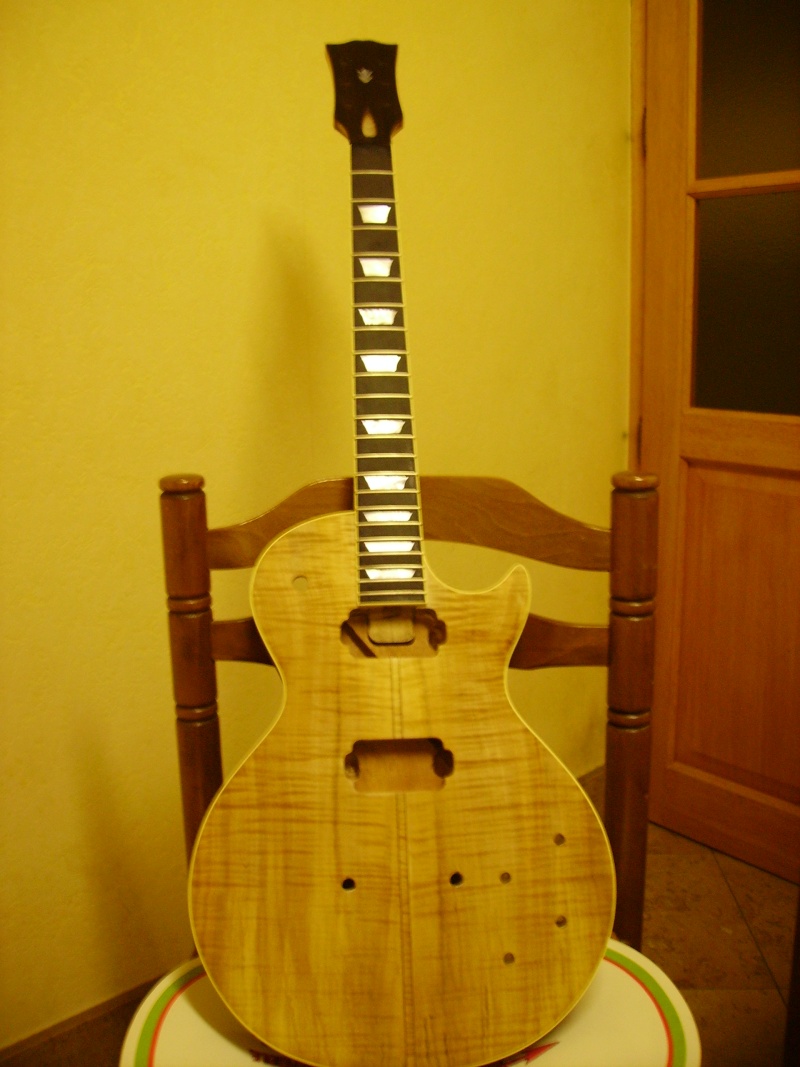

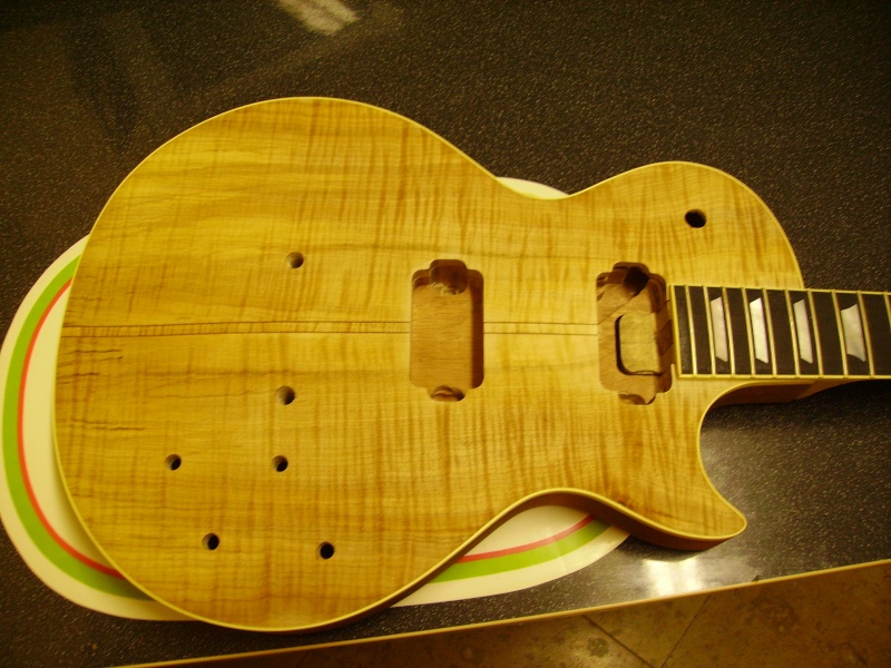

le gros oeuvre est terminé :linux: par contre je sais pas si je teinte la table et après je colle ou l'inverse :?:

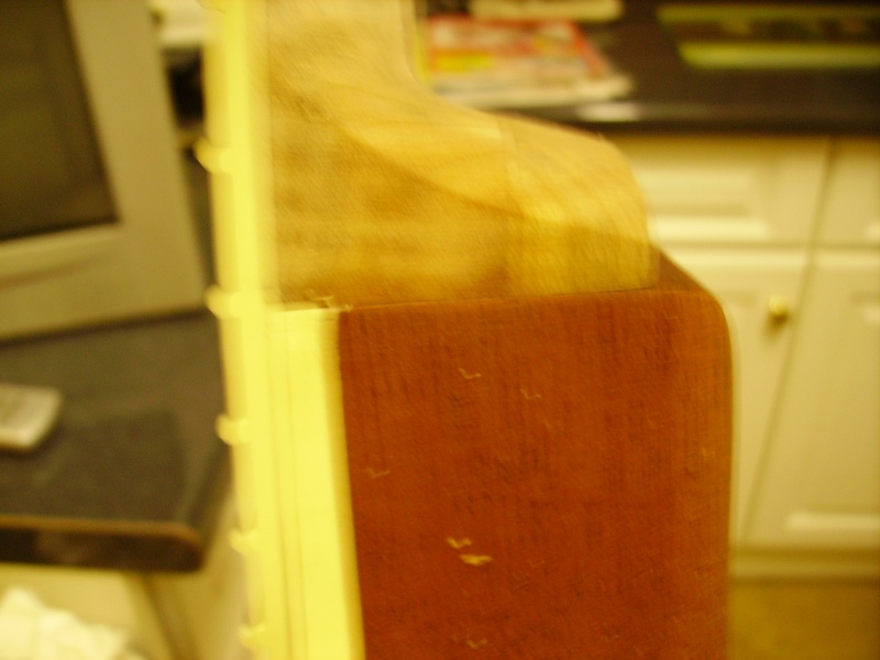

les trous du cordier à la visseuse :pac: il manquait 3 cm à la colonne :(
le corps poncer au 180 mais va falloir que je retourne au 120 y a des morsures de défonceuse :| (je savais qu il allait falloir poncer :oops: )
le galbe retouché et la table au 180 encore un peu demain ? :?: vous en pensez quoi? :?:
et comme dit herbert les autres photos c'est pour le plaisir :prr:

c'est d'une beauté :shock:
je me demande si la table à vraiment besoin d'être teinturée?
je la trouve magnifique comme ça! peut-être au pire une petite teinte "miel", mais je tenterais de la garder au naturel le plus possible

elle va etre superbe, cette les paul :app:
pour la teinte avant ou apres collage, les deux methodes ont leurs inconvenients: si tu teintes d'abord, quand tu vas essuyer le surplus de colle, tu peux abimer ta teinte, si tu colles d'abord, quand tu vas teinter et s'il y a de la colle mal essuyee, la teinte ne prendra pas bien et ne sera pas homogene.
Mais je collerais d'abord :mrgreen:

pour la teinte, apres collage aussi
au poncage final, tu mouilles avant a l'eponge, la flotte ne mouille pas ou il reste de la colle, et tu reperes ces zones au crayon pour les poncer puis les laver a l'eponge.
au bout de trois fois, le poncage des pores levés sera terminé, et il n'y aura plus de traces de colle :wink:

pour le colllage , alf a dit les bonnes choses.
essuie bien ton surplus de colle avec une eponge humide au moment du collage, et apres une fois sec remouille pour voir les endroit taché.
ne lache rien ,tu tiens le bon bout!!!! :wink:

j ai pensé si je masque juste au bord de la touche avec du scotch de masquage j en aurais pas sur la table et une fois collé serre jointé nettoyé à l'éponge j enlève le scotch :idea:

tres beau , bravo, moi je ne teinterais pas ou tres leger.. le bois est magnifique

T'es plus obligé de l'apeller Boulette :beer: Et comme Bouya, la teinte est presque pas nécessaire la.. enfin la la lumiére est jaune c'est une peu ça qui donne cet effet peut etre..

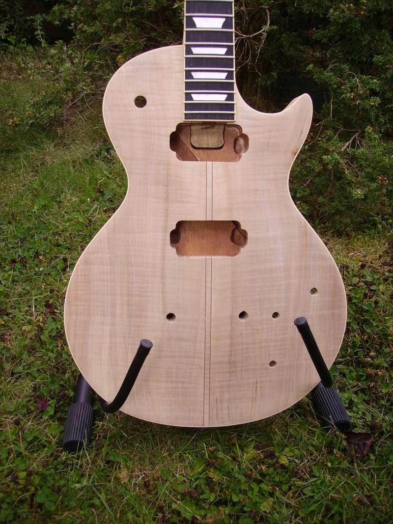

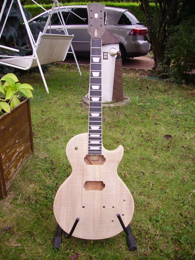

pourrais tu essayer je dis bien essayer de faire des photos en lumière naturelle, pour avoir une idée de la véritable couleur du bois ?

quant a la table, elle est magnifique, essaie de la garder le plus naturel possible.
une fois de plus, domage pour le manque de lumiere pour les photos, ca vire un peu au jaune, et pas mal de flou, fgais les prochaines en exterieur, on pourra mieu juger de la qualite du travail..... :D

des photos en lumière naturel :wink:
mais il fait pas beau et je suis pas un bon photographe :?

merci par contre c'est cadre micro obligatoire la défonce manche est de traviole :roll:
heuresement avec les cadres ça se verra pas

ludobag a écrit :mais il fait pas beau et je suis pas un bon photographe :
T'es trop modeste :mrgreen:
C'est pas l'autofocus de ton appareil qui est mauvais en lumière artificielle ? Parce que tes photos sont très nettes, la !
Essaye de faire des photos a l'extérieur, si tu peux, c'est ptet ca, ton problème :wink:
