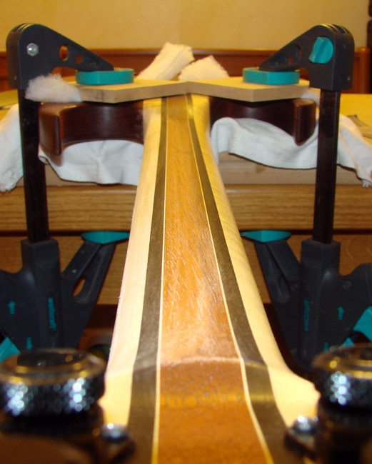

Re: [1st] DAG-I - Reprise du galbe de manche P27
Salut à tous :)
Alors, après un petit temps de repos, la DAG est donc toujours bien réglée, pas de courbures merdeuse du manche ... bref tout va bien.
J'ai été la montrer à Mr Querleux (luthier de son état) qui m'a conseillé de reprendre le manche ...
J'ai joué la sécurité en laissant pas mal de bois, ce qui donne un manche assez carré ... façon "manouche" :P
Bref, je suis donc en pleine séance de copeautage ...
Bientôt la suite ;)

Bon, tites tofs ...
Pendant
Et après un petit poncage au fin (pas fini)
Dagda :beer:
Message par Fonzy »
bien joué ! attention quand même, j'ai repris le manche de la strat et j'ai atteins le point de non retour (ou presque) ! un p'tit trou pour voir le trust. je l'ai rebouché mais je crains fort qu'il ne reste pas beaucoup de bois sur une au moins 10 15 cm, j'ai peur que ça craque !
alors attention !
Messages : 14891
Je n'ai pas ce soucis, j'ai fait le plus gros de la réduction sur les cotés, très peu sur la partie centrale.
Dagda :)
