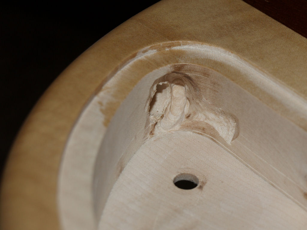

Un truc sur lequel j'ai merdouillé à la conception, et qu'il m'a fallu rattraper tant bien que mal: le trou du jack, repoussé trop au bord de la cavité par la présence d'un potar. Résultat j'ai du jouer de la Dremel comme un sagouin pour faire la place de l'écrou. Ce coup ci je peux le dire: c'est pas nickel ! :mrgreen:

pour le debouchage du trou du jack, tu t'en fous c'est invisible, ou tu le retouches avec dremel plus flexible, ou gouge si tu en as une petite (gouge), en passant par le trou du jack (juste la gouge, hein, par le trou, pas toi en tshirt)...
