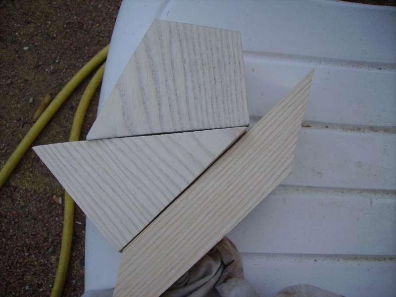

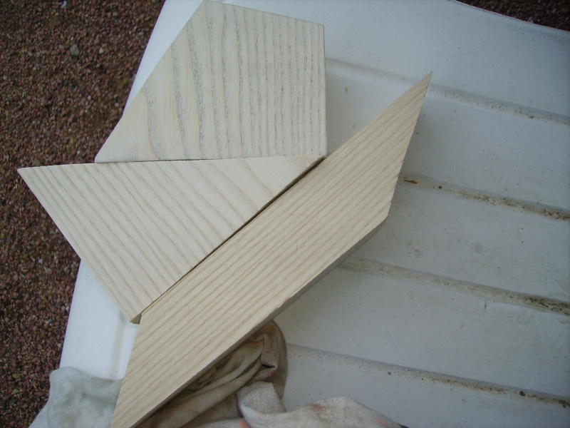

Dis Ludo, t'as fait quoi sur quelle chute sur les photos?
Celle du haut n'a pas un beau veinage! ça me fait penser à la fois où j'avais essayé de polir mon frêne à la laine d'acier avant de vernir pour voir! :malade: j'avais plein de limaille dans le veinage ...
Celle du milieu est sympa je trouve, sûrement pas blanche comme tu veux je suppose.
Mais c'est vrai que la technique de Alf semble assez logique, teinte blanche/fondur/vernis.
Lache pas l'affaire Lulu! :baleze:

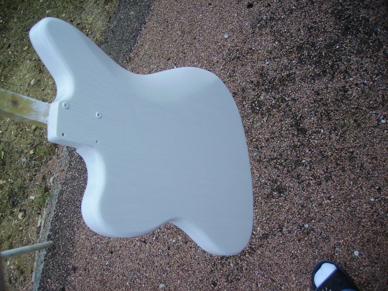

Re: jessy 2 putois 2 le retour d'après

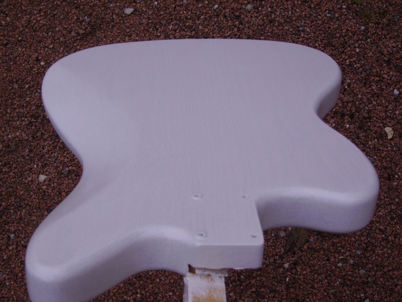

:explose: :explose:
j ai remis un coup sur le manche c'est rempli de coulures :pac: et je me suis fait attaquer par le frelon du garage :pac: le fumier le vernis l'attire ainsi que les moustiques moucherons ect ....
le corps j ai bouché les trous c'est un carnage j ai vu une bombe de primer ça va virer océan turquoise ce machin c'est en train de me gonfler
le white blonde j ai pas ce qu il faut pour :(
pas de photos c'est du pousse au suicide

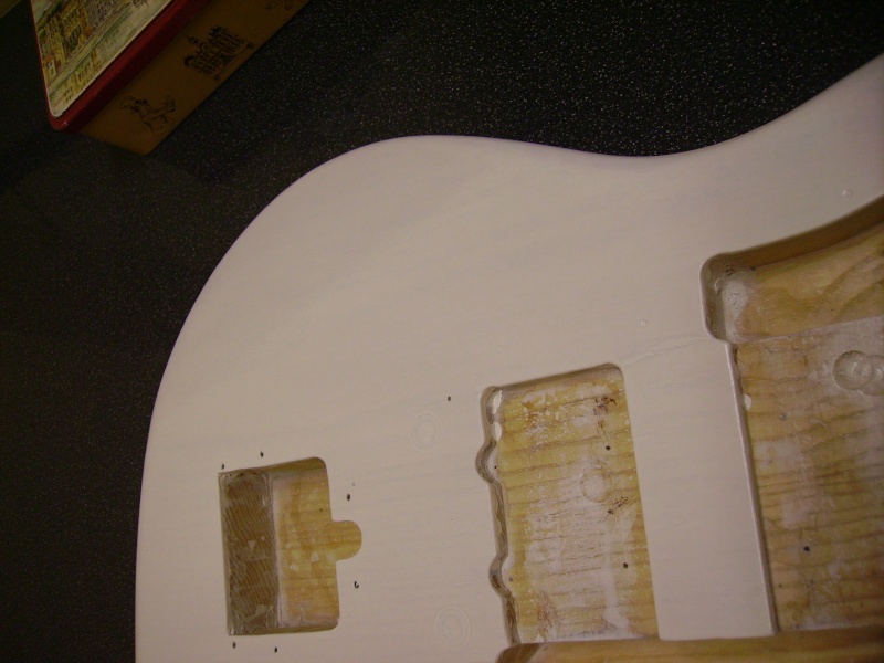

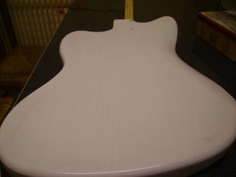

:siffle: après du ponçage pour rattraper mes conneries j en suis là
il a pris un pet en plus je sais pas quand
:pac:
j y comprend rien soit ça granule soit ça coule mais comme je fais ça dehors j ai toujours un peu de vent qui m'enquiquine :? autrement le frelon a du se barrer en vacances

j'avais effectué des essais sur chute ici (viewtopic.php?f=1&t=5983&hilit=kaye)
j'avais obtenu des résultats pas trop mal, mais les photos sont plus hébergées, faut que je les retrouve. je compte faire cette finition dans l'upgrade en cours de ma première jazzmaster... courage car c'est une très belle finition pas facile à obtenir sans matériel digne de cenom, c'est ca qui m'avait arrêté à l'époque.

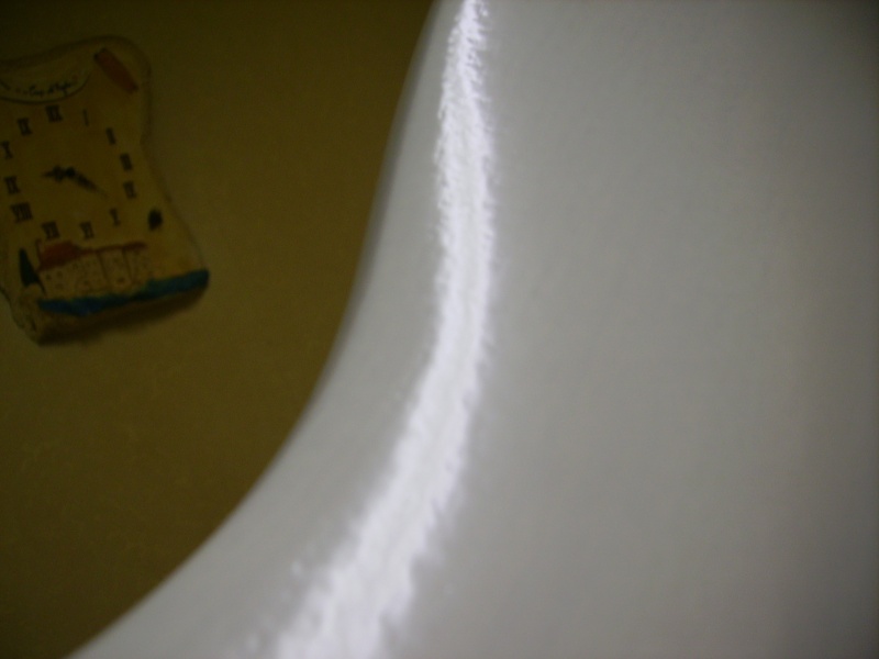

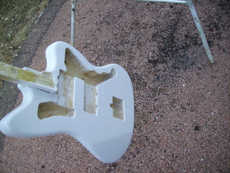

:siffle: dilemne
j ai reussi a dompter le truc mais j ai fait la connerie de faire des couches au rouleau et ça m'a foutu le bordel :pac: c'est vachement dur à égualiser ce truc faut pas en faite
alors j 'hesite soit je laisse comme ça et je remplis le champs de patate au vernis ou soit je decape (encore
)et je refais comme il faut :sif:
la couleur ça va ,pas trop de perces , juste un etat de surface très valonné :? le terme bossellé va bien aussi
et pour ceux qui me diront fallait faire des essais sur des chutes ,ben je les avais fait :( prochaine un corps d'essai pas moin
