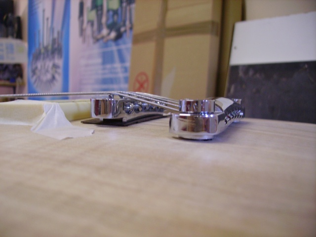

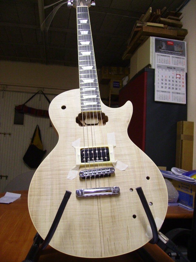

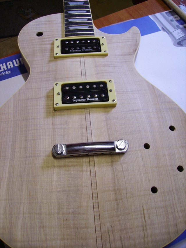

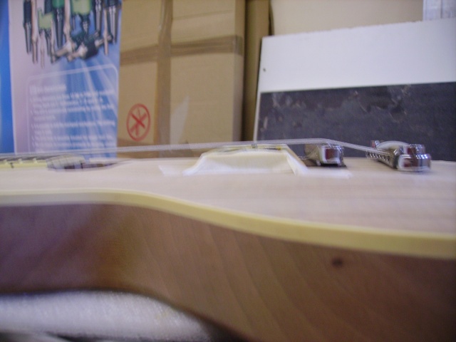

montage à blanc avant la finition pour vérifier un que le frettage est bon ça va :linux:
la position du tom tres proche de celle du plan :linux:
la boulette :pac:le cordier décalé(et ça ça me fait grave chier :pac: )il y a presque 2 mm en largeur

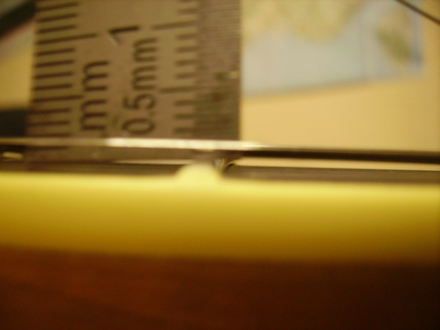

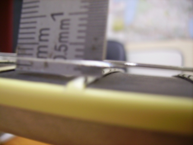

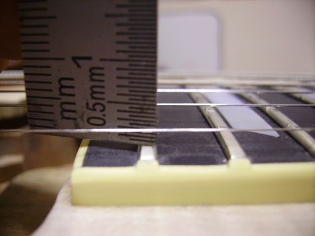

l action en case 22
l action en case 12
l action en case 1 avec mon clodo sillet (qui est bien 5 dixième trop haut )
j ai un placage de 6 dixièmes entre le tom et la table mais mon angle est pas bon trop juste
mais bon ça passera j aurais 1.5 mm d'action en case 22 avec le tom sur la table ,valeur que je règle d'habitude sur mes guitares
je peux tricher en grattant un peu sous le tom le galbe pour descendre un peu
et en mettant le manche bien droit parsque il manque le reglage de truss j ai un creux de 0.6 mm (un placage passe en case 8 quand je frette la première et la dernière)

Re: lp à lulu on l 'appel boulette
ton tom est hachement incliné, non? on dirait meme que le gromi est un peu a l'exterieur de sa portee
pi tout bouziller les vis de maintien du cordier, c'etait pas une bonne idee. il te faut un tournevis plus epais, pi ca sert a rien de bloquer comme un malade ;)
le cordier c'est de l occase il m a été livré comme cela les vis on été serré à la main pas bloqué
et le tom c'est suivant le plan 631 mm mi aigu 634.5 mm mi grave
et faut que je fasse les encoches sur le tom
on dirait presque un vraie :mrgreen:
Ça commence à avoir de la gueule, ton histoire.
Il est où ton décalage ?

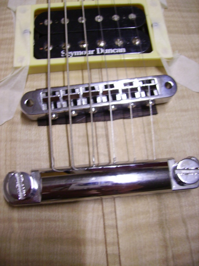

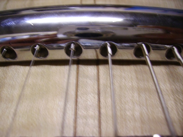

regarde les cordes le filets central (qui lui est centré) et le cordier :pac:
m'enfin ça métonne pas percer à 11 mm à la visseuse
j avais prépercé à 3 mm j'étais bon mais le foret de 11 mm à fait son chemin :(
allez on va rester positif ça sonne pas trop mal
et si je fais un vernis pourris ça fera gibson :mrgreen:(meme qu un pourris comme ça j en rève :sif:

et ben ca avance bien par ici! :app:
Ça n'a pas l'air très violent comme décalage.
après mesure précise de l ampleur des dégats
le cordier est décalé de 1 mm vers le grave (par contre il est bien perpandiculaire à l axe de la gratte)
donc j'hesite vraiment à ressortir les inserts reboucher et repercé (surtout à la visseuse)
vous en pensez quoi?
et j ai bien regardé le tom est à placer correctement avant de le percer aussi (là il est un peu décalé je fais les corrections ci dessous et je le perce)
concernant l'angle j ai réflechie et j en ai conclu que
1)ma touche fait 5.5mm au lieu de 6 mm (cas agravant :? )
2)quand j ai prevu mon angle j avais calculé avec le tom posé sur la table je n'ai pas pensé à lui donner de la marge pour qu il soit un peu surélevé de la table(mea culpa
3)je doit faire les rainure dans les pontets ce qui va descendre les cordes de quelques dixièmes ,remettre le manche droit(j ai un peu plus de 6 dixièmes de creux);virer le placage de sous le tom (6 dixièmes de gagné),le clodo sillet qui est trop haut de 5 dixiémes en gros
donc en fesant tous cela je vais etre bon
par contre je vais un peu gratter le galbe sous le tom car comme vous voyez le tom ne touche pas au milieu la table mais sur les bords
ce qui m'empèche de le descendre plus bas par les vis (je prévois aussi une épaisseur de vernis tant qu'à faire)
j ai bien fait de faire un montage à blanc :sif:
après ces petites corrections ,la teinte et la finition
edit: manche droit ,sillet descendu de 6 dixiémes l'action tombe à 1 mm en case 12 et 1.5mm en 22(il y a toujours le placage sous le tom)
plus qu a retoucher un peu sous le tom ça va etre bon :linux:
Je laisserai tel quel.donc j'hesite vraiment à ressortir les inserts reboucher et repercé (surtout à la visseuse)
Une bonne photo floue, et hop, le tour est joué... :sif:
C'est pas grand chose, quand même. Mais si ca te gêne tant que ca...vas y
Phraid a écrit :Je laisserai tel quel.donc j'hesite vraiment à ressortir les inserts reboucher et repercé (surtout à la visseuse)
vous en pensez quoi?![]()
surtout que j ai bien regarder une fois le tom bien installé les cordes vont allez en s'évasant pour correspondre aux plots des micros cela sera beaucoup moin voyant (et surtout beaucoup moin risqué :mrgreen: )
:prr: je sais en faire des nets dés fois :prr:
je dis pas ce que je ferais a ta place.
si? alors je prendrais une petite lime ronde, et je decalerais un poil les rainures du cordier en les elargissant, genre rattraper la moitie du decalage, en restant caché par les tetes de vis
:sif: :ang:
:sif: :ang:
:mrgreen: jolie plan d'escroc :mrgreen: je vais voir parsque comme je disais mon micro aigus à un espacement floyd donc plus large que des hbs ordinaire et de toutes manière les cordes en partant du cordier vont s'évaser cela sera beaucoup moin visible vu quelle seront pas parralèlles
je regarde tout bien demain au calme pour pas décaler le tom aussi (en clair je vais tracer des repères de tous les cotés pour etre centré)

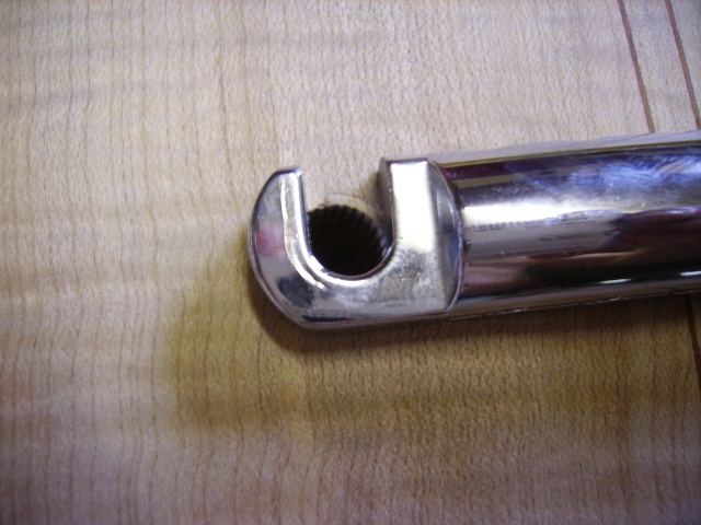

bon j ai decidé de reboucher et de repercer en fait j en ai un de vraiment out l'autre avec le jeu ça va le faire donc j en ai juste un à repercer
j ai acheter un tourillon de hetre cannellé de 12 (y avait que ça :pac:)pour reboucher mais j hesite je reboucherais plus à l'érable mais je sais pas tourner des tourillons :(
vu que le tete de vis du cordier fait 13 mm et que le trou fait 11 mm ça fait 2 mm de battement et normalement la tete cache le rebouchage (au pire le cordier est dessus )
vous feriez quoi hetre ou érable
autrement avant reperçage ça donnerais ça c'est quand meme bien caché
et aussi j ai percé tous mes trous micro prise jack ect... parsque après vernis je le sens pas du tout (là sur la prise jack j ai déja eu un couille obligé de reboucher :pac: je suis maudit du perçage frettage
oui mais diamètre 11.5 mm ça marche ta technique? c'est un peu gros non et j ai pas de ferraille non plus pour faire la filière
et j avais pensé
je rebouche peu importe le bois et je fais un filpot avec un morceau de table que j ai en rabe avec des veines approchantes mais pour bien faire il me faudrait une pièce ronde genre 12 mm comment la decouper sur dosse
si j avais une méche à tourillonner
et j avais pensé
