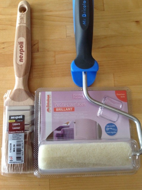

Pour le pinceau que tu montres je suis pas sur qu'il convienne a fond : le KTM étant un vernis en base aqueuse, il faudrait plutôt un pinceau synthétique je pense (si les experts en vernis peuvent confirmer ou si je me plante a 2000 svp :mrgreen: ).
J'avais vernis au pinceau synthétique ma toute première pelle (KTM-9), ça l'a fait nickel

On ne voit pas bien sur la photo, c'est bien un pinceau synthétique:

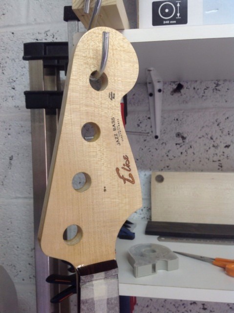

Pose des decals et une couche de ktm pour l'instant... J'ai déjà laissé tombé le rouleau à poil court, une fois chargé il ne roule plus c'est un échec. Du coup j'ai appliqué le vernis au pinceau sur le corps... Au final je crois que c'est ce qu'il me convient lemieux et on charge beaucoup plus!

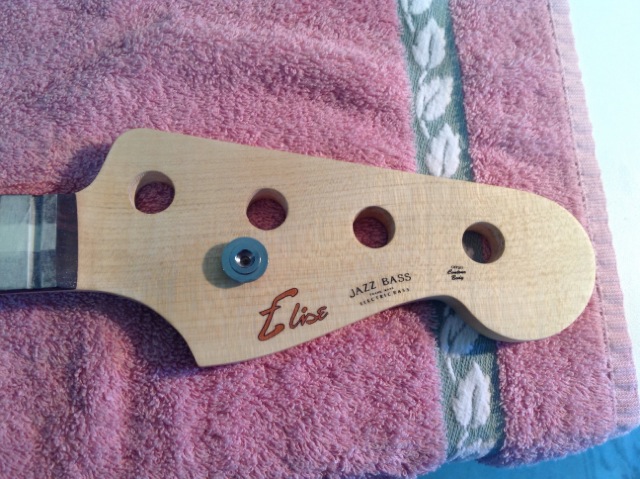

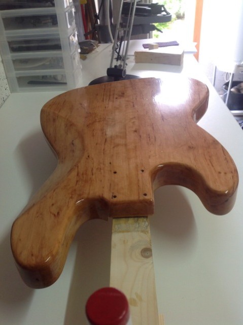

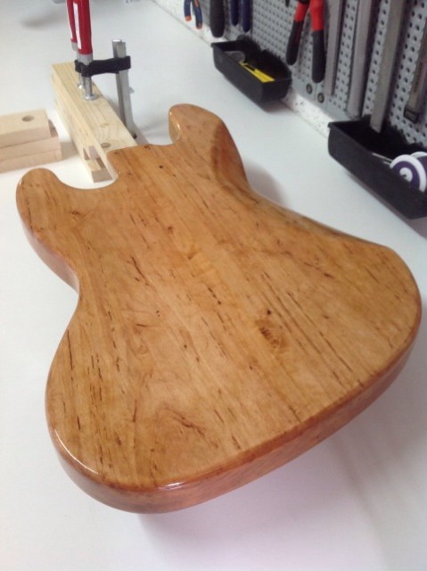

Donc voilà j'ai mis 5 couches aujourd'hui, ça fait 10 au total. Je suis content de l'application au pinceau, là on a l'impression d'en mettre du vernis! Certes il y a des traces de pinceau mais c'est plutôt chouette...
Côtés têtes je suis très satisfait du résultat des decals, merci à Glooby, j'ai détourer au plus près et séparer le "E" du logo et effectivement le résultat est bien meilleur. :wink:
Question: j'en suis à 3 couches de résines + 10 couches de vernis, vous croyez que c'est plus raisonnable d'en remettre 5 autres ou je peux m'arrêter là? ( qui a dit feignant?! )
