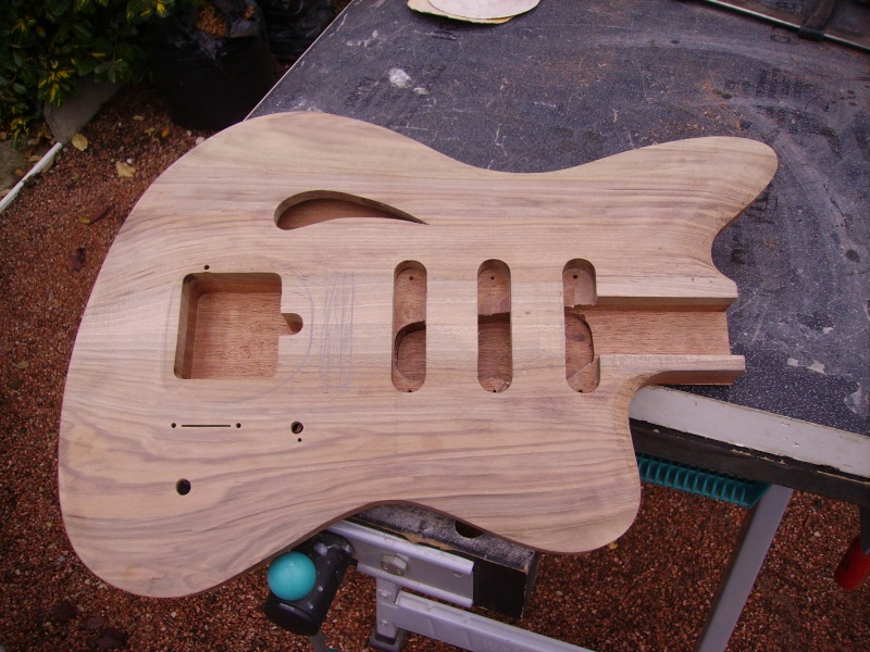

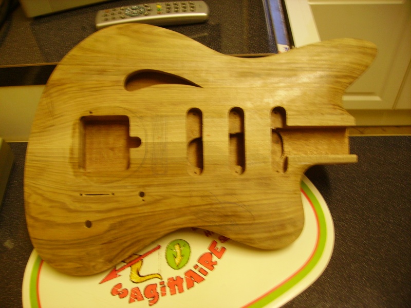

j ai arrèté avec le racloir j ai une ampoule sur le pouce :? il coupe rien faut que je l affute :roll:
demain je me met dehors et je fait ça au disque de ponçage :twisted:
fou mais pas belge papier de verre 40 ça avance pas :shock:
je degrossi et je finirais à la main

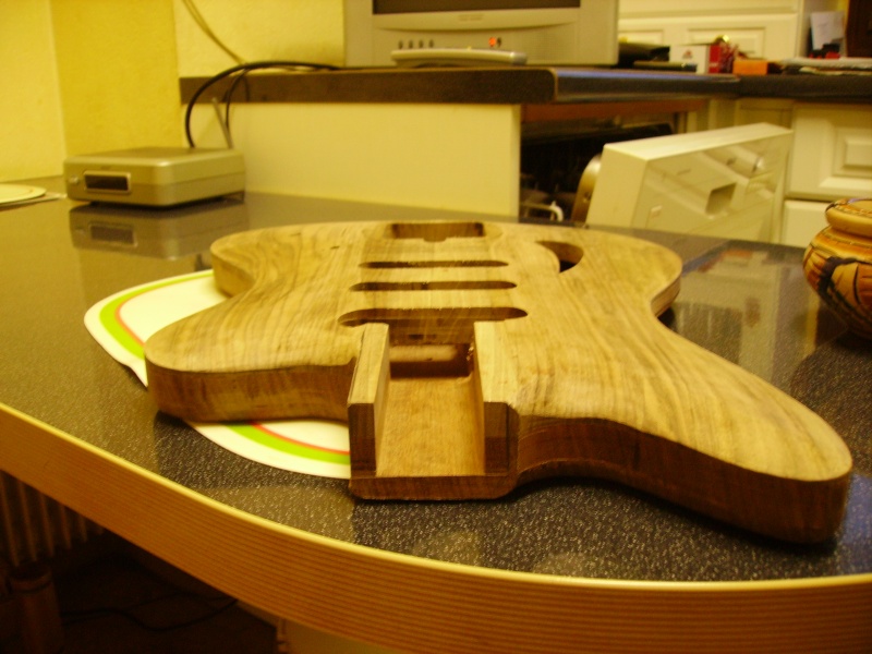

:beer: merci pour les photos :mrgreen: et c'est vrai mon noyer dechire une fois poncer j avais tellement l habitude de la voir en surface que j avais oublié qu il était veiné :sif:
si j arrive à finir le galbe demain il me restera plus que le radius :? le frettage :? :? :?
et j ai envie de faire une incruste en case 12 et pas de repère sur la touche ou des touts petits
en abalone taille side dot (mais ça m enquiquine j ai pas de tige blanche plastique j ai que de la noir et sur le wengé :shock: ça va etre visible :mrgreen: )

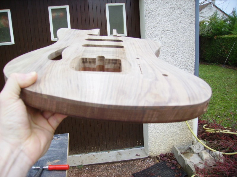

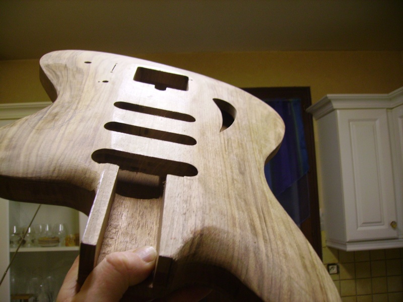

bon maintenant le gros oeuvre est fait reste la finition :wink:
ça a été fait avec ça ,ça va pas mal du tout (c'est meme un peu violent au 40 :mrgreen: )
vive les heures de ponçage :mrgreen:
Re: jazz creuse noyer galbe

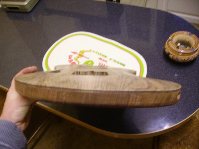

ya pas un grand plat, au cul, pour que ca descende ainsi sur le chant?
si il y a, faut chausser la cale a poncer et.ou le racloir et virer les deux bosses. la hauteur de la table vue du bout devrait etre partout la meme, ou en tout cas plus progressive ;)
:wink: là c'est brut de disque ça dépote je vais égualiser à la cale et au racloir ,rape ,lime
parsque le disque ça mange pas mal :shock:
mais pour virer les marches ça aide bien :twisted: par contre c'est pas évident à controler :?
et j ai des arrondis à faire dans les hanches parsque là c'est plat :wink:
mais il y a 1 mm à prendre au lieu de 10 mm c'est plus mieux
je cherche toujours une solution pour réduire mon ouie
et je vais faire un petit quart de rond tout le tour donc à la mano aussi :wink:

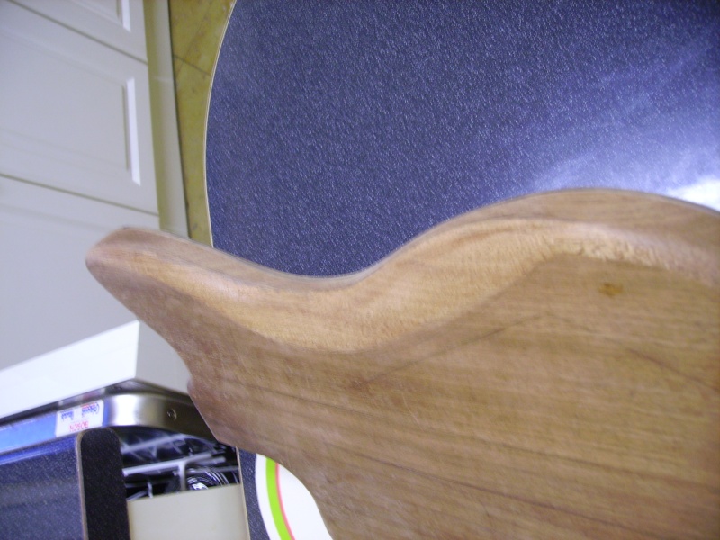

c'est en cours :siffle:
il y a encore du boulot :roll:
le chanfrein du bidou bien ébauché :wink:
par contre on verra semaine prochaine je suis naze et demain je vais au boulot et puis il y a ça :mrgreen:

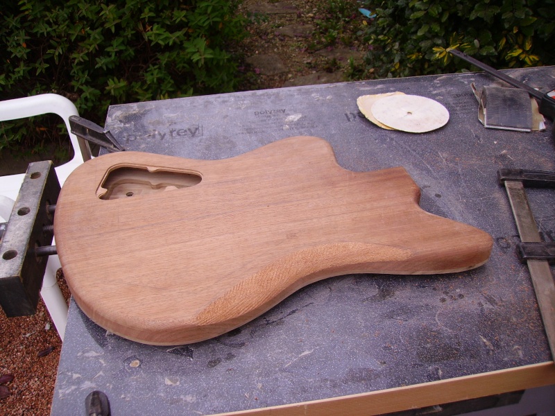

je vais mettre la semaine à profit pour réflechir à un montage pour radiuser tranquilou sans prise de tete :beer: (restera le frettage :roll: :? :? :? )

ludobag a écrit :je vais mettre la semaine à profit pour réflechir à un montage pour radiuser tranquilou sans prise de tete :beer: (restera le frettage :roll: :? :? :? )
Ben fait toi une cale à radius ... ça prend environ 15minutes à faire avec un bout de basting de 20cm de long et au moins 70 / 80 de large, deux morceaux de baguettes plate et un bout d'isorel ... et tu fais ça ...
Double face + papier de verre et tu joue de l'huile de coude ... ca te prend ... aller ... 15 minutes tranquillou + 5 minutes de finitions.
Pour infos, je n'ai même pas mi de guide sur les cotés est c'est parfaitement droit et régulier.
Dagda :beer:
:beer: c'est idée interressante :wink:
par contre cela fait que je remise ma cale à radius :?

oui une de 12 de 250 ou 300 mm de long
faut que je trouve un truc pour la guider façon bernard pour avoir la meme hauteur de partout et pas des dixièmes de différence comme les autres fois :roll:

ben comme Bernard et pas mal d'autres ici tu te fais une boite c'tout après tu a juste a coller des barres a hauteur pour déterminer ta descente max quand et en ponçant quand tu touche tes guide bien partout c'est que c'est fini ^^

Pour ta cale à radius, tu peux lui coller au dos une plaque un peu plus large qui te fera ta butée de profondeur.
