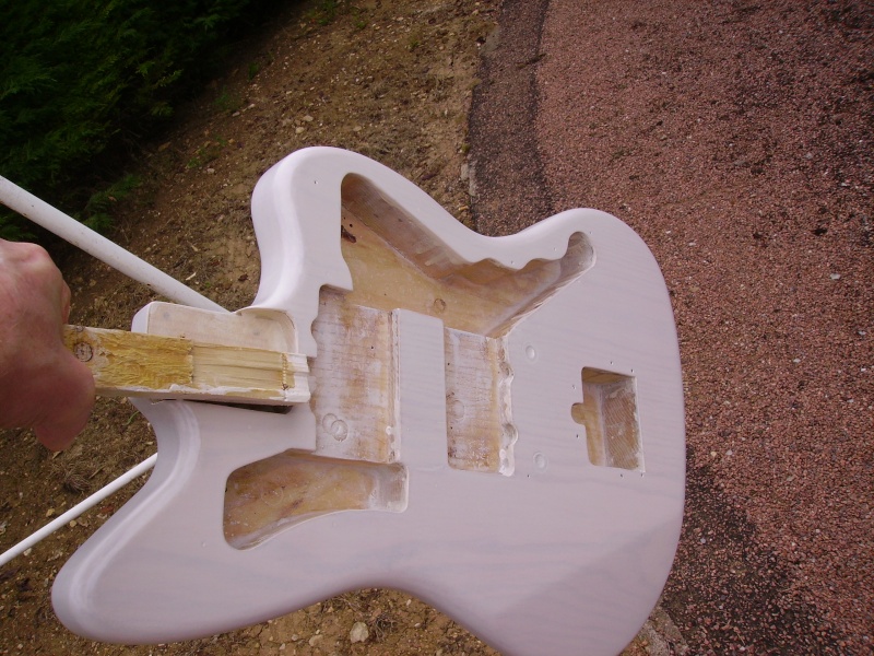

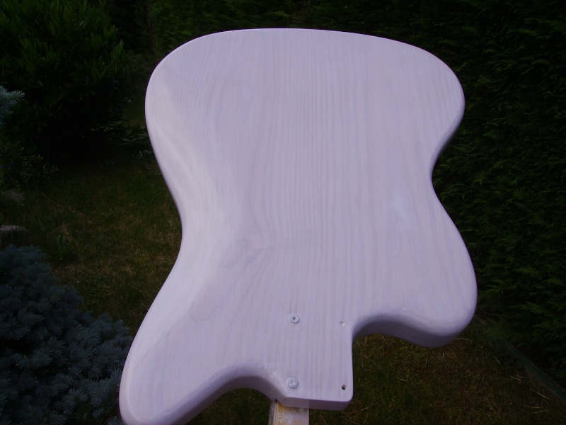

je repasse une couche le grain réapparait :?
il m'en reste un fond de chez fond en plus ,je vais changer de produit car avec une boite dessus ça ira pas :evil:

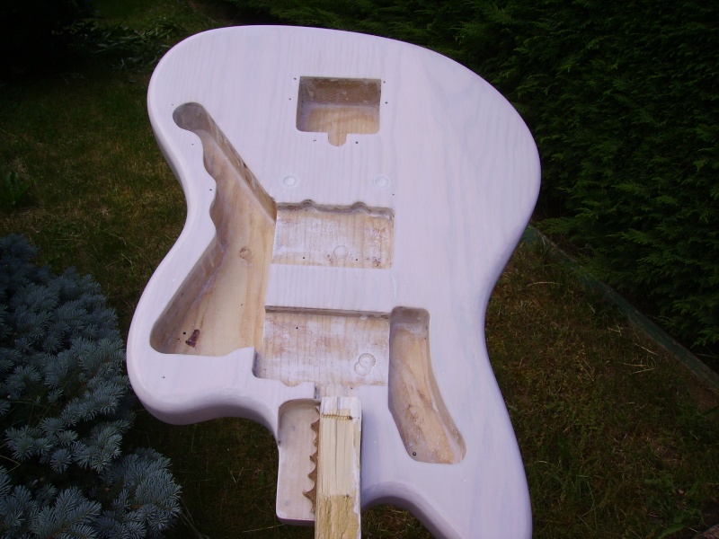

j en suis à 3 couches de blanc dilué mais vu le temps ça sèche super vite :shock: j ai pas le temps de faire la moitié que mon vernis commence déja à se tendre
c'est pas plat de chez plat mais au pinceau mousse je peux pas faire mieux :| et il y a quand meme beaucoup moin de pores à boucher au vernis :wink:

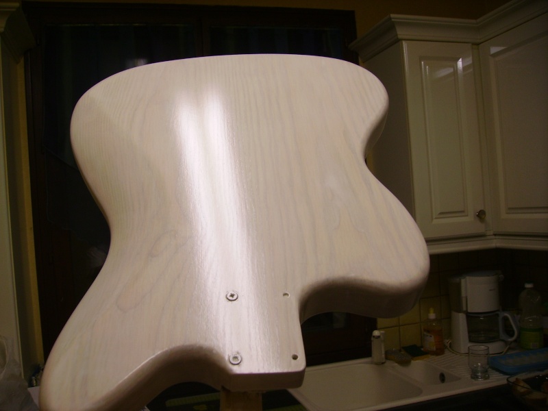

ba c'est pas mal :linux:
un peu beige a mon gout, mais pas mal réussi :beer: :app:
Re: jessy 2 putois 2 le retour d'après

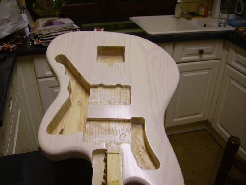

:beer: faut que je mette encore des couches mais je laisse secher un peu quand meme on sait jamais :roll: j en remet une ce soir et après ça sèche toute la nuit je verrais demain si c'est blanc ,beige ou vert (la lumière de la cuisine johnny :sif: ) :mrgreen:

mo nan c'est une illusion dOOOooooptique 2000hihiiiiiiiiiiil========>>>>>>>>ok"

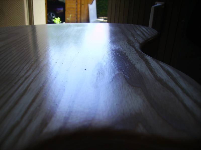

donc j ai repassé une couche ça manquait un peu de blanc encore

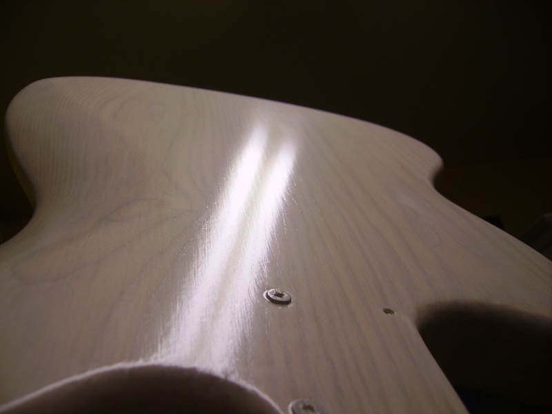

oué, ca commence a le faire.
par contre, ya des rayons qui me semblent plein de facettes...surtout entres cornes et manche.
tu fais comment? tu termines la mise au point de la finition, pi tu remets tout a blanc, tu rectifies et finis les rayons pi tu refais la finition, ou pas?
hein?

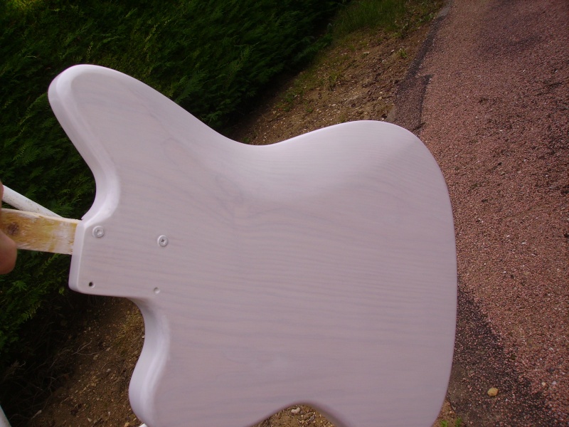

c'est un effet d'optique du au vernis transparent blanc la moindre surépaisseur fait plus blanc et là c'est un endroit propice mais avant c'etait doux et rond comme un cul de bébé :wink:
ah oué, mais ca vaut pas.
faut gére l'épaisseur pour faire un aspect régulier, lulu.
c'est quoi ces finitions vite fait a l'arrache? hein? tu vas me reprendre ça vite fait, et d'ici la page 53 ce sera passé :prr:

je crois que je vais arreter ça blanchis plus :viking:
les expert en vernis le vernis sur le blanc va rendre la couleur plus profonde non?
oué, un peu. mais pas autant que sur une couleur foncée
mais il a pas interet d'etre un poil coloré, ton vernis.
sinon marron garanti ;)

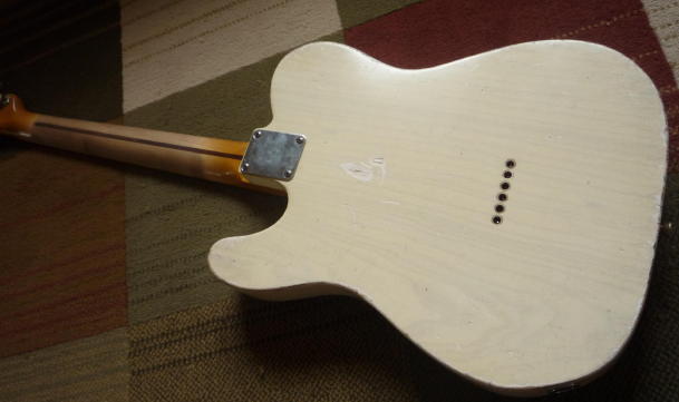

j'ai fait un petit essai de white blond tout a l'heure, si il y a une eclaircie et que je vernis la pelle, je vernis l'essai et je te poste la photo de l'essai vernis au PU transparent

bon, c'est pas la meme chose, c'etait un morceau sur quartier et pas sur dosse.
