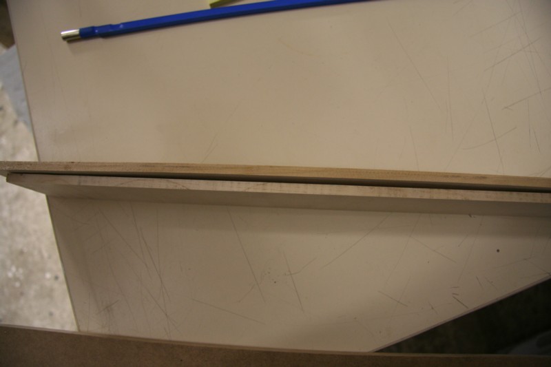

Au passage, pour que je selectionne mieux mon bois à l'avenir, il a quoi comme problème mon aulne? Trop rouge? Trop tâcheté?tubart a écrit :Et au fait, d'ou vient l'aulne que tu utilises ? :siffle:
merci

c'est surement a cause des taches noirs(la pièces à peut ètre été pris trop bas dans le tronc de l'arbre),mais attend d'autre avis car je ne suis pas un grand connaisseur de l'aulne :?Réré a écrit :Au passage, pour que je selectionne mieux mon bois à l'avenir, il a quoi comme problème mon aulne? Trop rouge? Trop tâcheté?tubart a écrit :Et au fait, d'ou vient l'aulne que tu utilises ? :siffle:

:siffle: il est très bien ton aulne
souvent c'est moche c'est pourquoi on le peint
à moin de pouvoir selectionner les morceaux comme le fait fender pour ces modèles sunburst
sinon c'est pas un bois très joli mais au niveau son c'est très bien
c'est comme le frène suivant comment il est débité si c'est sur quartier c'est moche ça fait pijama à rayures (ou pull marin ) alors que sur dosse :ang:
le bois à moin de le choisir sur place ou de s'entendre avec le fournisseur (genre photo) c'est de la loterie (sachant que le brut peut etre bien et qu'une fois usiner c'est bof ,l'inverse aussi
le bois c'est comme une boite de chocolat on sait jamais ce que l'on va trouver dedans )

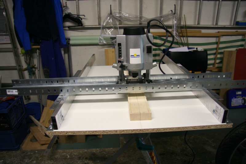

Bon, au final, j'ai monté ma table. Ca servira pour le truss-rod et pour utiliser la défonceuse avec moins de risque.

là ça rigole pas :yap:

Il y a méprise, c'est vrai que je ne le trouve pas beau (sous une finition opaque on s'en fiche un peu...Y'a qu'a poncer une fender...), mais je voulais surtout savoir d'ou il venait car il m'en faudrait pour un corps de jazzmaster-BG- a écrit :c'est surement a cause des taches noirs(la pièces à peut ètre été pris trop bas dans le tronc de l'arbre),mais attend d'autre avis car je ne suis pas un grand connaisseur de l'aulne :?Réré a écrit :Au passage, pour que je selectionne mieux mon bois à l'avenir, il a quoi comme problème mon aulne? Trop rouge? Trop tâcheté?tubart a écrit :Et au fait, d'ou vient l'aulne que tu utilises ? :siffle:

Ok pour les règles de maçon, mais la planche d'agglo en dessous, t'es sure qu'elle est plane de chez plane ?

tes deux guides sont trop éloignés pour ton montage en U. rapproche les pour éviter un fléchissement.

Sur la photo, on dirait que la planche est de travers, mais je crois que c'est la coupe qui n'est pas droite ...bumbo a écrit :Ok pour les règles de maçon, mais la planche d'agglo en dessous, t'es sure qu'elle est plane de chez plane ?

Pour la table en U, la planche est bien droite. Je pense qu'il y a un effet d'optique sur la photo doublé du fait que l'établi en dessous n'est pas droit (il faudrait que je retire la planche amovible du milieu).
Pas de fléchissement avec la défonceuse pour le moment : j'ai pris une taille costaud pour les ferrailles du dessus. Mais c'est à surveiller avec défonceuse en marche pour les tests... Je voulais faire une table assez large pour pouvoir l'utiliser pour différentes choses. Mais sinon, ça me coûtera que 3 trous supplémentaires et un certain temps de réglage!

:siffle: la touche tordu c'est pas une bonne idée ,bien que collé sur le manche à plat elle va se remettre droite (mais le bois aime bien reprendre sa forme donc = contrainte sur le manche
et peut etre à long terme manche qui bougeras un poil avec,normalement ça se dégauchis pour etre droit le bois avant collage )
après elle tordu comment en longueur en largeur les 2?
c'est une hélice ?
si elle fait plus et que tu peux la dégauchir il faut la dégauchir et la raboté pour avoir 6 mm plat
sinon tu la mets dans la caisse à chute elle te feras de jolis baguettes
pour ton truss c'est hyper plus simple de l'installé par le haut :mrgreen:
(fais donc un essai de faire une rainure sur une planche avant ton manche pour voir comment ça se passe ,si tu t'es jamais servis d'une défonceuse prend 3 ou 4 planche test et essai des trucs (fais hyper gaffe au sens de coupe )
