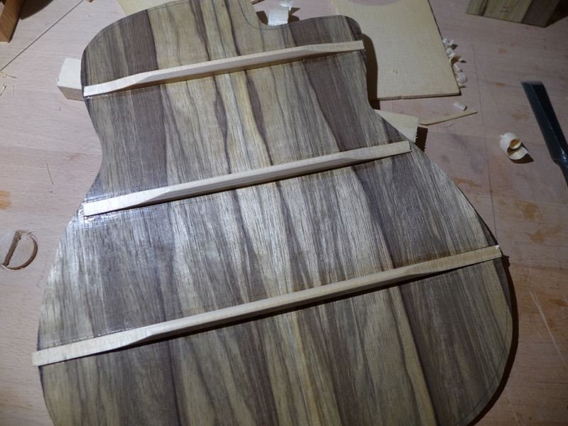

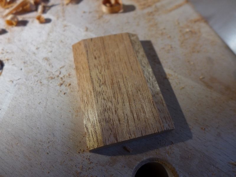

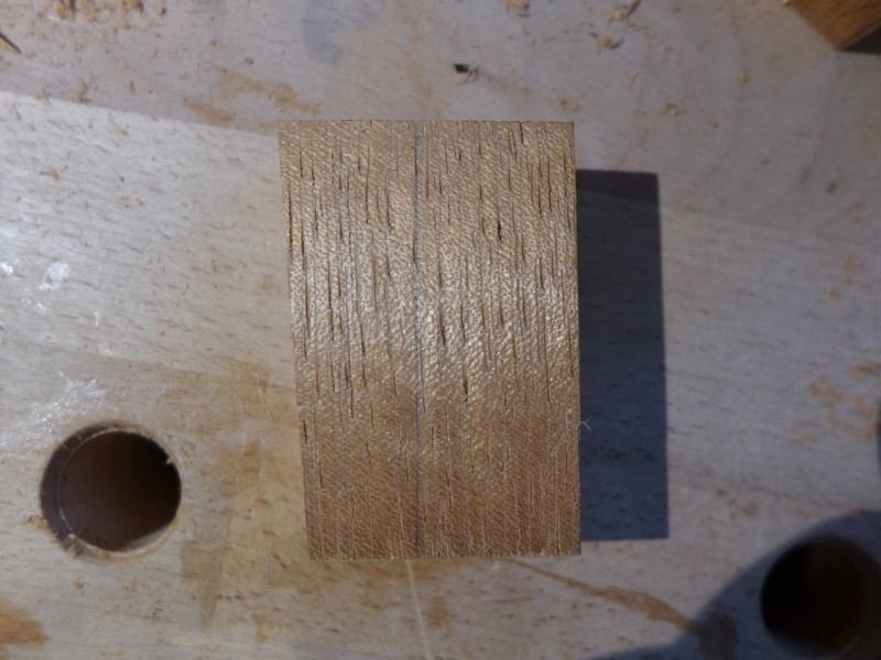

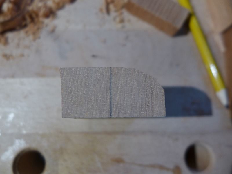

Aujourd'hui, c'était blocs et barrages.

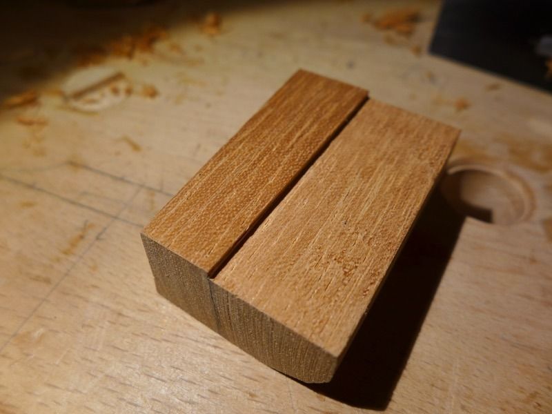

D'abord le bloc du manche, qui doit être un peu creusé du côté du pan coupé - à gauche sur les deux photos ci-dessous - pour bien suivre la courbe, et en biais également de ce côté pour suivre l'angle du talon par rapport au côté touche (de ce côté, il faut bien penser à tenir compte de l'épaisseur de l'éclisse pour marquer le centre du bloc). L'autre côté est un peu courbé pour alléger, et droit sur la longueur :
Ensuite, le bloc du grand lobe, très légèrement courbe côté éclisses, un peu travaillé côté intérieur :
Les barrages du dos sont mis en forme ; il sonne très joliment :

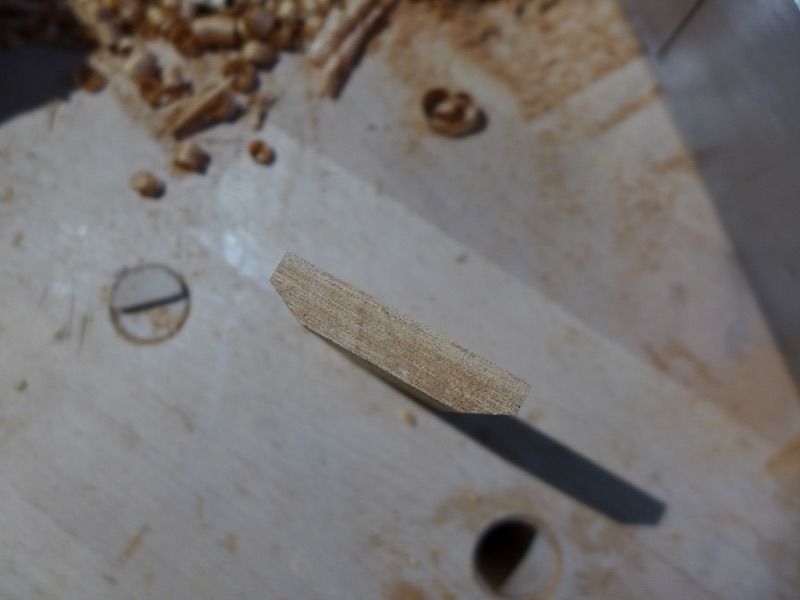

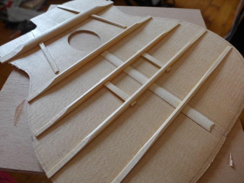

Puis les barrages de la table, première étape :

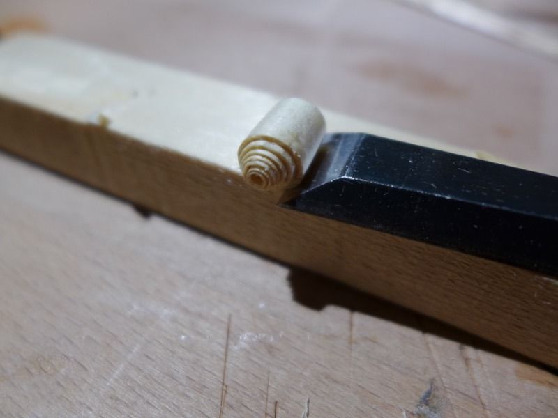

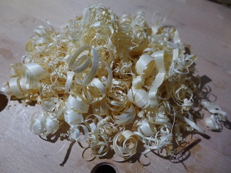

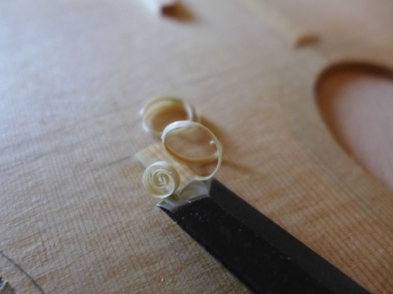

Ça fait toujours de bien jolies boucles blondes :
Et un escargot :
Et un escargot :

ça fait beaucoup de barres pour un ukulélé !
- coquecigrue
- Messages : 878
Re: Maccalélé limba - Rosace : refaite...
Oui, j'hésite encore, mais j'ai opté pour cette solution à cause du chevalet qui va appuyer sur la table. Il faut bien quelque chose pour soutenir la table dessous.
Donc 1) les barrages sont pas mal radiusés (7'), pour bomber la table comme sur l'original, 2) la table est bien fine (elle va finir dans les 1,2 - 1,5 mm sur le grand lobe) et 3) les barrages sont vraiment fins (entre 4 et 5 mm) et pas excessivement hauts.
Je prévois également de beaucoup taper dessus pour ajuster, pour voir si ça sonne, en ne m'interdisant pas d'en enlever (en particulier le 5è horizontal, en bas) si ça ne sonne pas.
On verra
On verra
- Messages : 8908
si tu veux alleger, reduis les barrage en largeur, mais pas en hauteur, tu gagneras en rigidité et en légèreté.

Voui, c'est pour cela que j'ai marqué qu'ils seront fins et pas trop hauts :wink:
Je n'ai pas pu les coller aujourd'hui, d'ailleurs, j'enrage : l'humidité est repartie au-dessus de 50%...

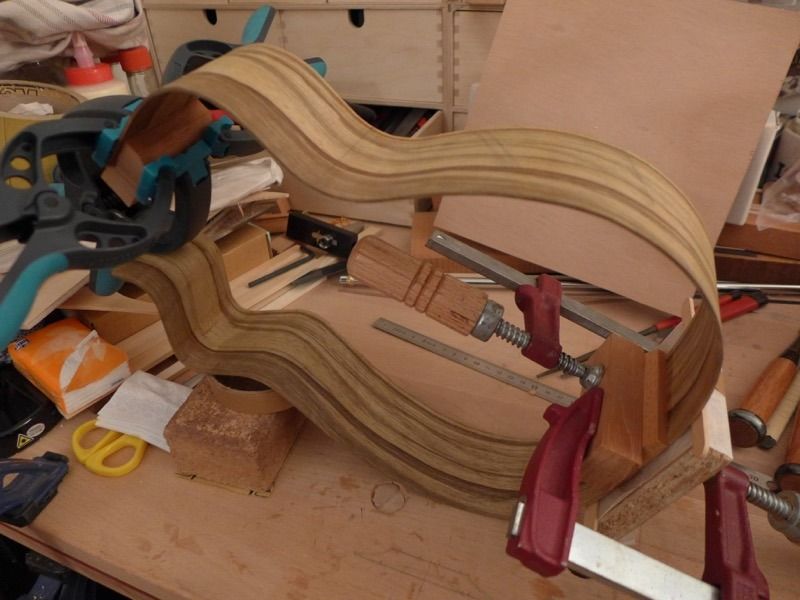

La suite, peu de photos.

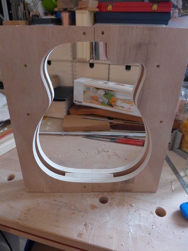

J'ai fait le moule avec un peu de contreplaqué :
Il faut encore que je le perce pour les presses à tabler.
Ensuite, j'ai cintré les éclisses. Ca va pour les grandes courbes ; pour le pan coupé j'ai dû un peu désépaissir, sinon ça aurait craqué. Et finalement, tout va bien sans casse.

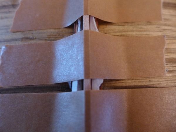

Donc collage des blocs. Pour celui du talon, j'ai dû ruser (enfin, c'est peut-être ce qui se fait d'habitude aussi) : mes éclisses étaient juste pile à la bonne longueur, pas de quoi rabattre le tout sur le dessus du bloc ; j'ai donc creusé un espace pour accueillir l'éclisse sans pan coupé.
Et le tout est sous presse ; je collerai la partie du pan coupé dans un second temps.

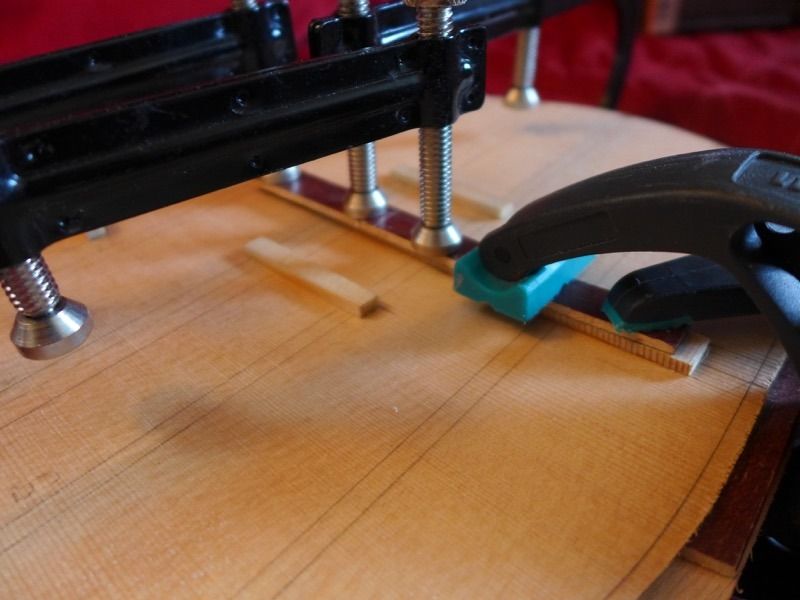

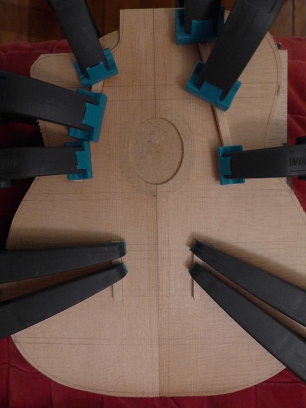

Alors, l'humidité est redescendue, donc j'ai pu coller plus de barrages.
Collage du renfort de joint, au centre :
Il est massif, mais il a été ensuite fortement désépaissi.
Puis, pendant que la colle sèche, j'ai taillé un coup les barrages verticaux, pour alléger :
Ensuite, profilage des barrages horizontaux et collage de 3 d'entre eux pour le moment :
Le pan coupé est collé sur le bloc du manche :

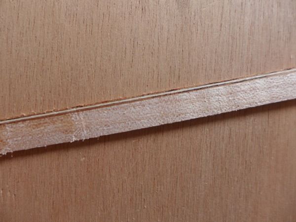

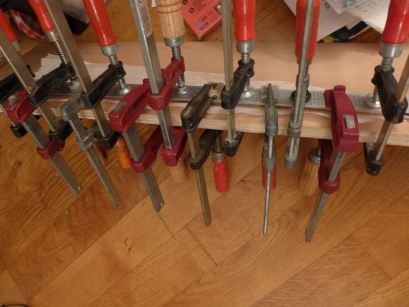

Et en attendant que tout sèche, j'ai collé les contre-filets côté éclisses aux filets en érable ondé ; comme le noir était à mon goût trop sombre, j'ai pris un placage d'érable en sandwich entre deux placages d'acajou pour rappeler le multiplis du manche ; ça va bien avec le limba il me semble.
Et zou, sous presse (pas de deuxième morceau de bois assez long, donc j'ai pris une règle :mrgreen:) :

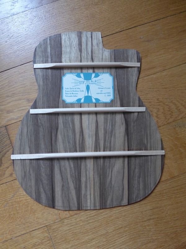

La suite du jour.

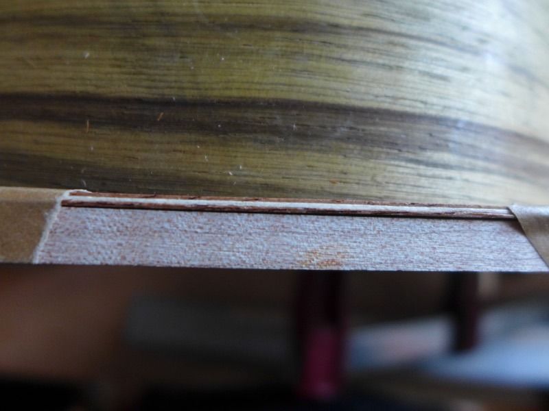

Les contre-filets sont arasés sur les filets, le collage a bien marché :
L'étiquette est collée :

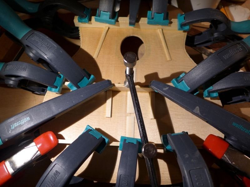

Les barrages de la table sont affinés et sculptés :
Le résultat est très fin, mais solide, et sonne bien.

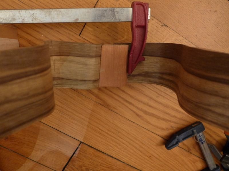

J'incruste également le couvre-joint d'éclisse avant l'assemblage, c'est plus simple et - surtout - cela permet de ne pas mettre en danger la table en l'incrustant plus tard.

C'est magnifique, d'autant qu'on ne se rend pas bien compte de l'échelle, je pense que ça a l'air bien plus gros que ça ne l'est.
Ton étiquette est belle aussi, mais elle est floue, tu pourras en faire une photo, stp ?
Super !
Super !

Sinon, pour Pronto, l'étiquette bricolée sous inkscape
Là, c'est très, très limite...
