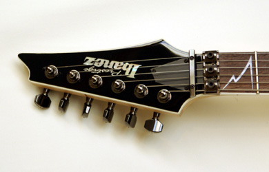

Je dois désépaissir le bout de touche pour que les bloque-cordes se retrouvent plus bas que la touche mais les vis de fixation des fameux bloque-cordes font 12mm. Or ma touche ne fait que 5mm et les canaux d'accès au truss rod dans le manche se situe 6mm sous la surface du manche. Pour faire simple mes vis vont traverser les canaux d'accès aux truss rods.
Pensez vous que si je coupe la vis à moitié pour éviter d'entraver les accès risque de trop fragiliser la fixation et ainsi me faire sauter les cordes sous tension?
Voici la vue laissant comprendre le problème

Tu les inserts au maximum dans le manche et tu rajoutes une petite barre pour que les cordes passent en dessous et soient parfaitement en appuies sur la frette 0 ... ?

Si il faut que ton bloque corde soit plus bas que la touche il te restera plus grand chose (2 ou 3mm?)pour faire tenir ceux qui sont au dessus des canaux.
Si j'étais à ta place je trouverai un morceau d'alu et j'en referai un dans le même genre mais en un seul bloc, en me resservant des vis.

Apparement Ola Strandberg dis qu'il est possible de couper les vis à la convenance et quand je vois cette photo je mes dis que j'ai encore de la marge.

Sur la dernière photo on dirait bien qu'il a fait une petite plaque en métal pour tenir tous les petits bloques cordes.
Tu les mets sur une plaque de 3m avec des vis métal de 3mm. et tu fait des trous dans cette plaque avec des grosses vis a bois qui ne tombent pas dans les truss rod. Du coup tu pourrais descendre cette plaque jusqu'a la limite des trous de réglage des truss. Le top :baleze:
