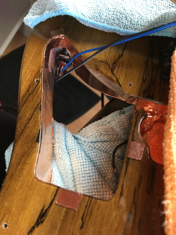

Elle est comment la cavité ? parce que là, on voit le pickguard, mais dans la cavité, c'est comment ?
Je n'ai jamais mis les cordes à la masse sur mes grattes, et je n'ai pas de bruit pour autant.

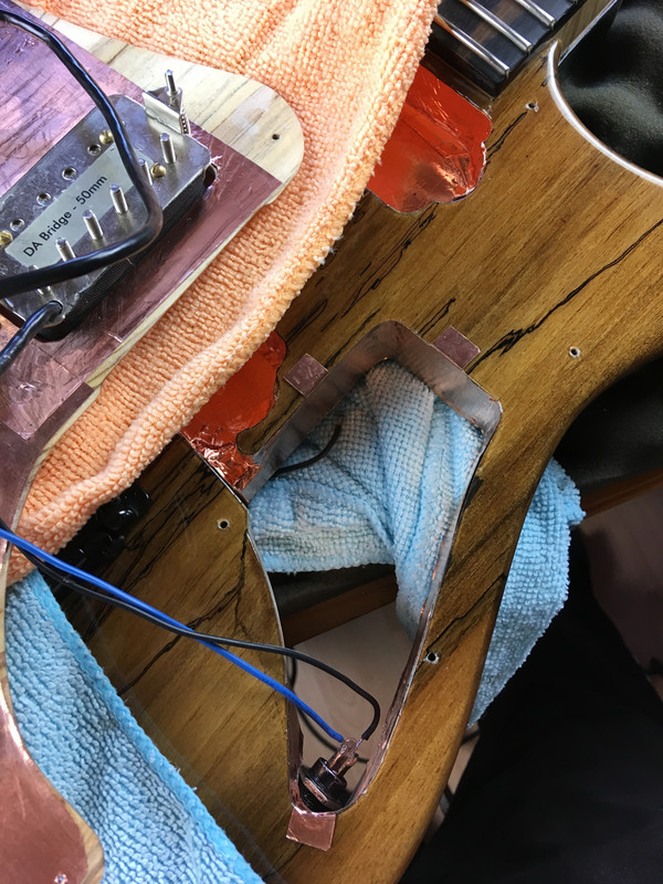

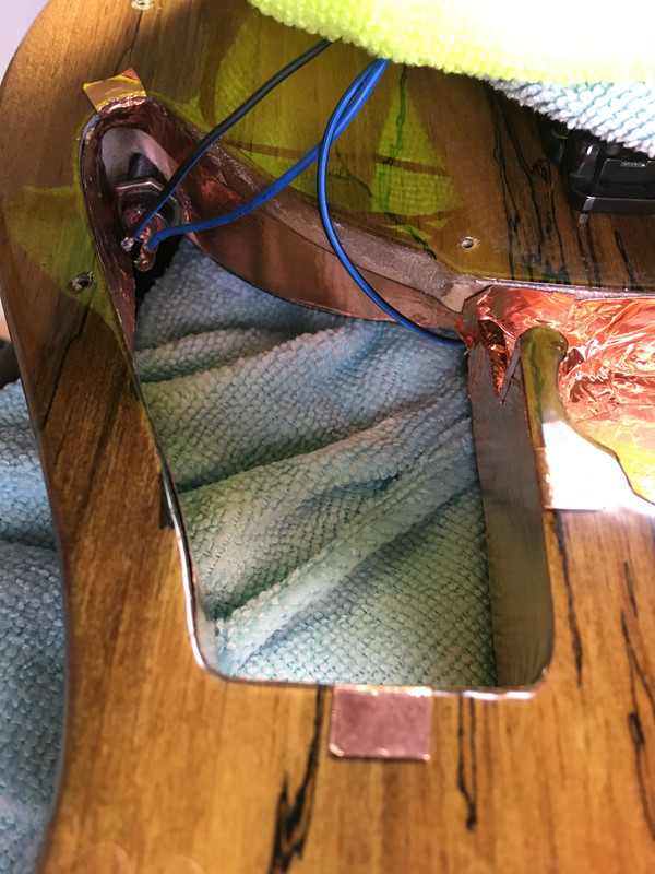

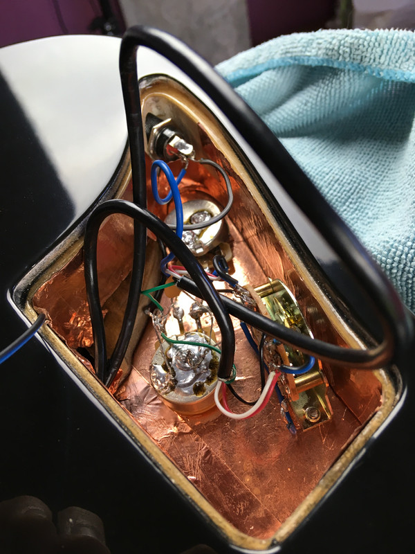

Quelques photos des cavités :
De l'autre côté, quand le pickguard est positionné (ne me demandez pas pourquoi le corps est percé de part en part, caprice de proprio...pourvu qu'elle ne lise pas ça !! ), bref...:
Oui ça buzz plus, mais ça c'est normal non ?docteur.bondage a écrit :Est-ce que ça buzze plus en simple qu'en double ?

C'est pas la bonne patte pour le jack. Il faut prendre celle la plus a l'extérieur pour le 0V.
Contrôle bien que le point milieu est bien sur le point chaud !

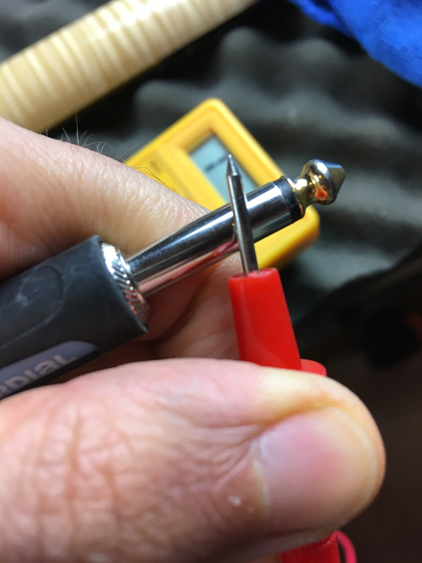

Avant que je dessoude, pourquoi quand je teste entre cette fameuse grande patte et ça :Dagda a écrit :Coupure ou stéréo ... vu le jack, je dirais stéréo.
Donc, préfère la grande patte qui doit normalement être raccordé au 0V, au corps du jack, c'est donc lui la vrai référence !
Par contre, du fait que tu as un jack stéréo, et que tu y insert un mono, l'autre patte est bien raccordée au 0V, mais ce n'est pas sa fonction première
...mon multi reste muet ?
Je précise quand même que l'autre coté du jack est branché dans le tube jack hein !
- Messages : 14855
Re: quand faut y aller...
Pas de continuité entre la grosse patte et le corps du jack ?

NonDagda a écrit :Pas de continuité entre la grosse patte et le corps du jack ?
