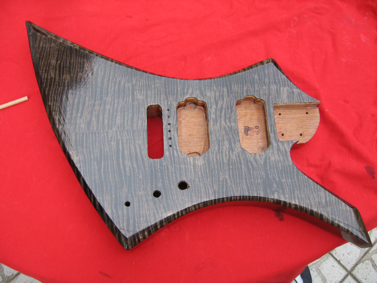

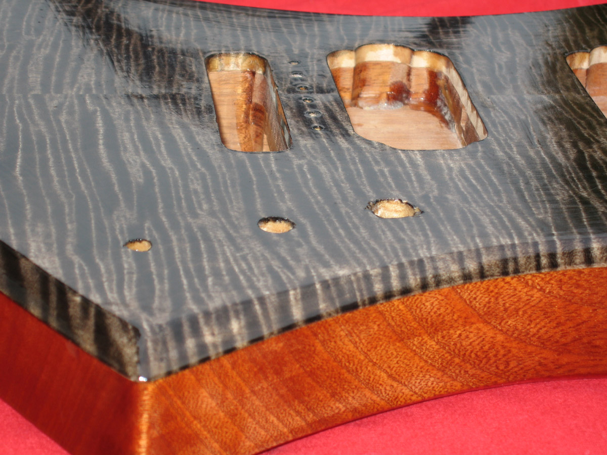

j'ai fini le fondurage au Z-poxy, et j'ai attaqué la phase preferee de nombreux luthiers amateurs: le vernis. Ce coup-ci, je vais etrener le KTM9, sur les conseils eclaires du neo-modo, Jojobilou.
J'ai suivi le tuto, fait chauffer le pot au bain-marie, et etale 3 couches au pinceau sur la table, pour un resultat pas vraiment terrible, il y a de grosses traces de pinceau. Par contre, le vernis seche super vite, et on peut passer une couche toutes les heures! Et quel bonheur de ne plus etre emboucane par les odeurs de solvants, et de nettoyer le pinceau a l'eau!
Du coup, j'ai repris mon rouleau de mousse pour le dos, et le resultat est bien meilleur, malgre quelques petites coulure, donc je vais continuer au rouleau.
Pour finir, mais vous l'aurez devine, j'ai entame mon stock papier de verre de la commande groupir du neo-Brabeur, Ptitmarseillais. Au programme, egrenage et vernissage...

Miam miam, ça promet... 8)
Pour le vernis, t'as pris un pinceau 100% poil ou un mix poil/plastique "spécial vernis à base aqueuse" ? J'ai eu un peu le même problème sur les premières couches parce que chargeais trop le pinceau...
Ton rouleau mousse, ça génère pas de bulles à l'application ? :D

ce n'est pas un pinceau poil, j'avais bien lu le tuto disant de les eviter, mais je ne suis pas sur que le pinceau que j'ai essaye soit bien adapte.
pour le rouleau, je n'ai pas de bulles, faut dire je ne l'utilise pas vraiment comme un rouleau, j'applique avec la partie ronde et j'etale, vu que le rouleau ne rentre pas dans le pot. ce n'est pas hyper academique, mais ca marche bien. :D

Honorb (ou Auxan, j'ai un doute) m'a parlé d'un pinceau mousse sur lutherie dilettante, avec apparemment de très bon résultat au KTM9... faudra que je tente ça... :wink:

Jojobilou a écrit :Honorb (ou Auxan, j'ai un doute) m'a parlé d'un pinceau mousse sur lutherie dilettante, avec apparemment de très bon résultat au KTM9... faudra que je tente ça... :wink:
Wé Auxan me les a montré et m'a montré le résultat sur un de ses projet et je confirme... le résultat est vraiment nickel !

La vache cteu table!

Superbe ! :D
Re: Retapage d'une epave: changement de programme

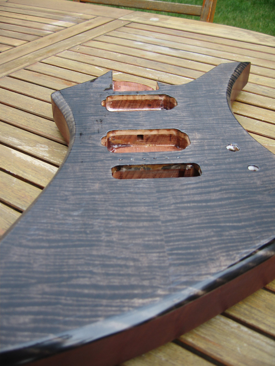

tu la teinté ton sipo ? :?:
parsque entre la table de tueur :shock: et le corps magnifique :app: :app:
c'est bao :beer:

Ben ça promet, c'est superbe :app: :app:

Très beau ! :app:

:app: superbe :app: pas d'autre mots....

ben pareil c'est beau :app: :app: :beer:
en plus une kelly, ça à quand même plus de gueule qu'une strat :sif: :mrgreen:

MA-GNI-FI-QUE la couleur est très belle ça fait vraiment ressortir l'érable. :app:
et j'adore la forme.

ludobag a écrit :tu la teinté ton sipo ? :?:
c'est bao :beer:
non, le sipo n'est pas teinte, par contre le Z-poxy donne une legere teinte ambree, que j'avais reperee sur le topic de la nyx de farev.
métal-cacahouette a écrit :en plus une kelly, ça à quand même plus de gueule qu'une strat :sif: :mrgreen:
ouais, mais la strat, c'est la meilleure guitare du monde, mossieu! :pac:
bon allez, je vais reposer une couche de ktm! :wink:

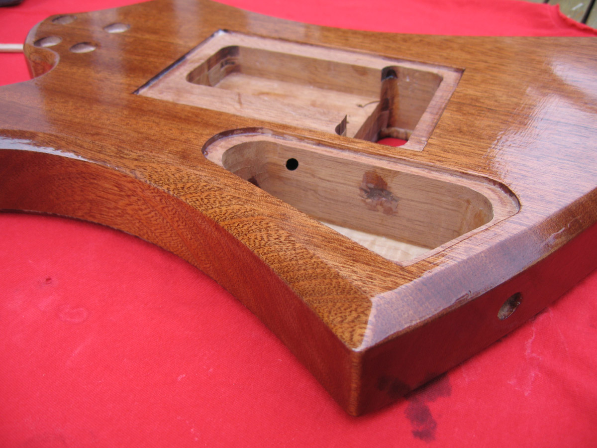

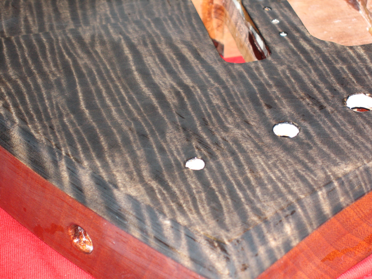

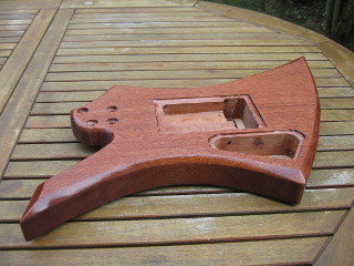

des news du vernis: j'ai fini le corps, je suis en train de poncer au grain 1000. Faut dire, le papier de la commande groupir est impressionnant d'efficacite, je n'ai quasiment rien utilise. Le KTM9 est definitivement adopte :linux:
ci dessous quelques photos: le dos ponce avant polissage, et la table apres poncage avant de poser les dernieres couches de vernis (on distingue quelques creux qui brillent encore.
il me reste un peu de vernis a faire sur le manche, je polirai quand ca sera bien sec

8) ça va donner 8)

Jojobilou a écrit : 8) ça va donner 8)
pas mieux... ça annonce du lourd là !
