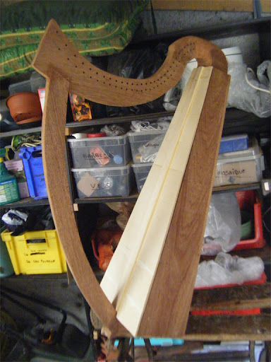

Oui, l'espacement des cordes diffère.
Entre les cordes 30 et 24 il y a 16mm;
24-19 : 15mm;
19-15 : 14 mm;
15-7 :13 mm;
1-7 : 12mm
Le livre, c'est 'Folk Harps' de Gildas Jaffrenou, qui est assez difficile à trouver.
Merci, on dirait 'presque une vraie' en effet, et ça en sera une lorsque j'aurai fait les jonctions avec le pilier :D

Je dois déjà songer au vernis pendant que la colonne est en train de coller... Si tout va bien, dimanche ou début de semaine prochaine j'aurai fini.
J'ai fait quelques recherches sur le forum et sur les conseils de Caribou, je comptais opter pour un vernis mat PU bi-composant, mais apparemment ça ne se vend plus trop. Donc est-ce que le suivant pourrait convenir ?
http://www.castorama.fr/store/vitrifica ... 521089.htm
Merci de vos conseils !

Des niouzes, la table n'est pas collée puisque je dois d'abord percer les trous pour les cordes. Ensuite, on attaque les ultimes rattrapages, ponçage et huile ! :linux:
Seul souci, c'est que certaines chevilles s'enfoncent beaucoup plus que d'autres, même si l'alésage avec la lousse est le même... :pac: C'est grave docteur ?

Très intéressanet ta harpe.
Soit les chevilles sont inégales en diamètre, soit les trous sont inégaux. Mais ce qu'on demande aux clefs, ce n'est pas d'ètre alignées, mais d'ètre efficaces. Tu peux d'ailleurs les alterner pour avoir des hauteurs en vagues ou bien, les grandes en haut et les petites en bas.
La question que je me pose : Comment remplacer un corde ? En d'autres termes comment seront elles attachées en bas ?
J'ai bien vu des trous oblongs derrière la caisse, Est ce par là que tu introduiras les cordes ?

Bien vu, c'est par là que ça passe ! Je n'arrive pas à trouver de photos par contre... Ce seront comme de très grandes cordes de guitare avec une boule au bout :D
En fait mon support de perceuse n'a pas percé droit non plus, donc les chevilles sont également de biais :pac:

[quote][/quote]En fait mon support de perceuse n'a pas percé droit non plus, donc les chevilles sont également de biais
Ne te tracasses pas avec ça , aligner parfaitement une telle ribambelle de trous , c'est quasiment mission impossible sans fraiseuse numérique , et puis tes clés seront toutes orientées différemment lors de l'accordage et ça ne se verra plus du tout :app:

Sinon, je me suis tapé plusieurs heures pour percer un à un les trous de la table avec un foret à main... Ça laisse des traces, croyez-moi. :|
Voilà, cette nuit la table colle... J'ai un peu peur de monter les cordes même si ce n'est que dans une bonne semaine... :oops:*

Je suppose que tu nous parleras des cordes.
Y aura t'il un sillet long ? ou plein de petits ?
Est ce que l'on peut sculpter le montant et le bras ?

Les cordes, c'est du bronze phosphore de différents diamètres, en bobines de 10 mètres:
Si ça t'intéresse, voici les diamètres :
1 à 5 : .016"
6 à 8 : .018"
9 à 12 : .020"
13 à 15 : .022"
16 à 19 : .026"
20 à 23 : .028"
24 à 27 : .032"
28 à 30 : .035"
Je vais bien sûr leur ajouter une boule, comme pour les violons et guitares folk.
Il y a plein de petits sillets de cette sorte :
Oui, tu peux sculpter la colonne en forme de poisson par exemple :
Pour la console, je crois pas, à moins de respecter une longueur de corde vibrante... Quoique, regarde celle-ci :
