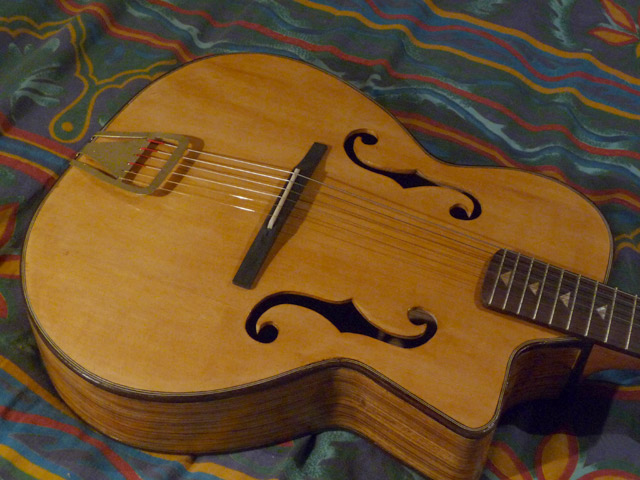

Re: Confection d'une copie de Di-Mauro
Bon ben c'est confirmé, j'adore le zébrano sur une acoustique!
J'ai l'impression qu'il y a une dissymétrie au niveau des grand galbes, non?
- pueyo
- Messages : 582
- Enregistré le : lun. 2 juin 2008 01:33
- Nombre de guitares fabriquées : 54
- Localisation : bearn
J'ai eu la même reaction effrayée en regardant ma photo, je suis allé vérifier en suivant , Mais tout comme sur les autres photos c'est le 28mm de mon appareil qui donne des fuites de perspective et lorsque on n'est pas pile de face ça déforme il aurait fallu prendre les photos au 50 ou 90 mais je n'ai pas assez de recul dans mon atelier.Galadan a écrit :Bon ben c'est confirmé, j'adore le zébrano sur une acoustique!
Pour la gomme laque je dilue à 20%, la blonde est en plus la moins chère et par rapport à ce qui est ecrit je n'utilise pas d'huile j'arrête avant que ça colle. Je crois que le secret est la préparation de la surface quand c'est possible (si les pores ne sont pas trop gros) il faut utiliser la ponce juste à l'alcool , une fois fait; ça brille déjà .

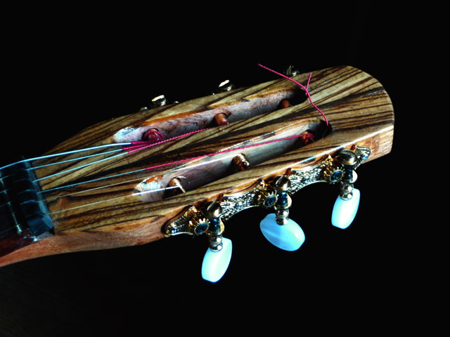

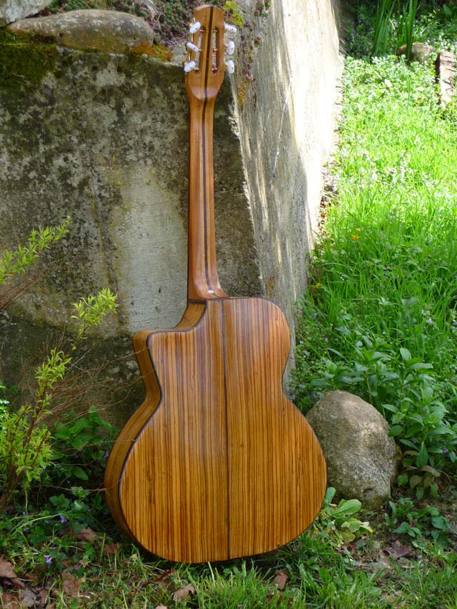

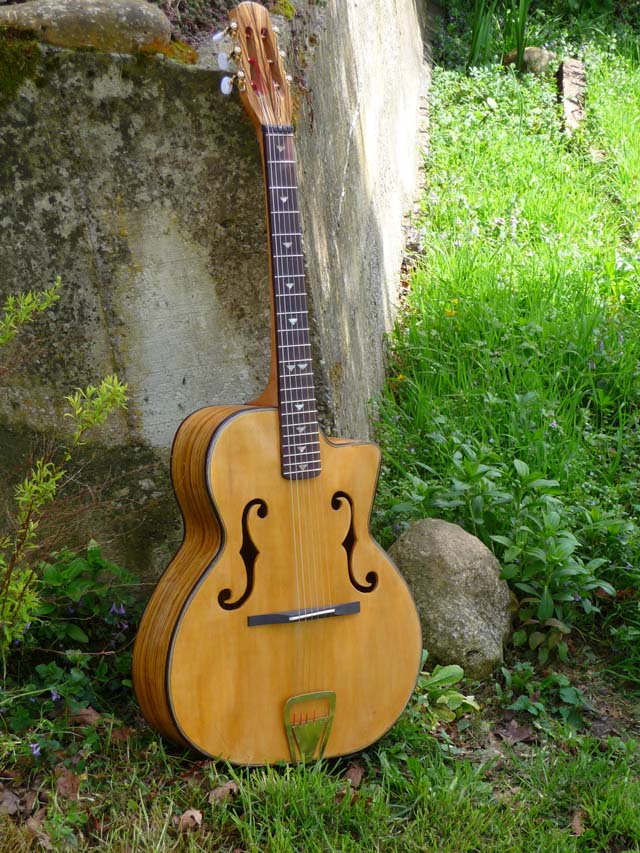

Bon voilà c'est fini.
CARACTERISTIQUES
fond éclisses zebrawood
manche Sapelli+frêne+palissandre
touche palisandre
table sitka
vernis gomme laque
Mécaniques DJ chinoises de chez Madinter (elles semblent de bonne qualité)
cordier taillé à le forme Di-Mauro dans une plaque de cuivre de récupération
Elle est montée avec des cordes thomastick qui ne conviennent pas ;son trop étouffé mais puisssant , je changerai ça mardi pour l'instant elles font travailler le manche ,je pense l'équiper avec des argentines tirant moyen ce manche ne faiblit pas d'un demi millimètre pour l'instant , j'ai fait tenon droit + vis + colle sous la touche et sur le contact avec les éclisses.
Le vernis séchant ;dans 15 jours j'aurai le son définitif.
le zebrawood est beau mais se polit moins bien que le palissandre ou le Pao ferro j'ai dû bouche porer à la colle d'os pour avoir un glacé convenable la ponce n'a pas suffit.
CARACTERISTIQUES
touche palisandre
table sitka
vernis gomme laque
