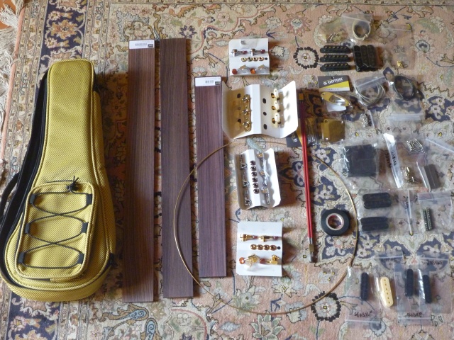

Bon, y'a un mec qu'est passé chez moi, en fouillant un peu dans ses bagages j'ai trouvés quelques truc intéressants :
J'ai pas fini de faire l'inventaire, mais il manque au moins un truc : les contre-éclisses pour le ukulélé :(:(:(. Du coup, j'ai replanché sur ma machine à cotre-éclisses, et j'ai résolu le truc qui m'avait fait dire la dernière fois que ce serait plus propre en achetant les contre éclisses. Faut que j'investigue pour savoir si elles manquaient dans le colis de LMII ou si elles ont été oubliées aux etats unis, mais dans un cas comme dans l'autre, ca va mettre du temps pour les recevoir, il se peut que je les refasse.
Sinon, petite interrogation en regardant les touches :
Tout est sensé être du "palissandre indien grade A" de chez LMI. En haut, c'est une touche pour guitare electrique. Les deux autres, ce sont des touches de basses en 6.35mm (1/4") d'épaisseur qu'ils ont en promo (ils les arrêtent). Je comptais faire deux touches de ukulele dans la longueur : pour un soprano finalement on en rentre trois. Enfin bon, ce qui m'interroge :
-La touche de guitare est superbe, elle tire sur le rouge/violet. C'est très beau, mais pas certain que ca ira bien avec la table en noyer... (la photo lui rend pas hommage)
-La touche du milieu c'est tout à fait ce à quoi je m'attendais
-La touche du bas... la photo parle d'elle meme.
Du coup j'hésite : la touche du bas a pas une super gueule, mais les couleurs iront peut etre beaucoup mieux avec le noyer. Sinon je mets celle du milieu pour la strat, dans celle du haut je fais deux touches de ukulele, et celle du bas j'ai de quoi faire un soprano un ukulele plus gros pour plus tard.
Vous en pensez quoi ? Lundi j'essai d'aller faire les scierie du coin pour trouver du noyer plus joli que celui que j'avais pour la premiere table de strat, peut etre que ca aidera à choisir. Mais pour l'instant je suis perplexe. Mais pas déçu :)
Jaune.

Bah au moins t'as le choix, ils t'ont envoyer un joli dégradé de pallissandre là! :lol:

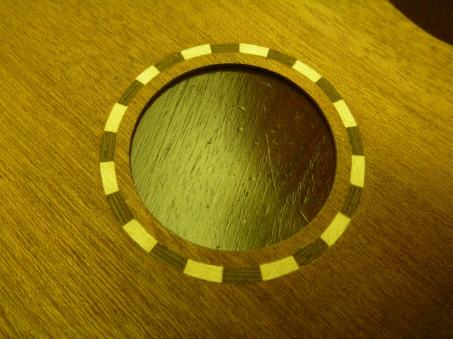

alf a écrit :et toi, tu nous fais une rosace :shock:
deux cercles en G41 et G42 :shock:
dix lignes de programme iso :shock:
fais lui sortir ses boyaux, au programmeur :mrgreen:
Quand j'étais au collège, y'avait une prof de français qui mettait une note à nos redaction, avec des remarques (points en moins pour l'orthographe, remarque sur le style, la construction, ...). On avait le droit de corriger la redaction et de la lui re-rendre : elle mettait une seconde note et elle gardait la moyenne des deux. Ca m'est même arrivé de réécrire entièrement le redac', et qu'elle ne garde finalement que la seconde note.
J'ai juste ?
Leçons apprises :
-Utiliser un martyr bien plat (plaque d'alu)
-Fraise de dentiste, avancer lentemement (1-2m/s) et faire deux passes (une passe de 1/10 à la fin qui mord a peine dans le scotch double face). En faire trois ou 4 dans l'ipé en fonction du fil/port (on a le temps de ranger l'atelier pendant que ca découpe)
-On a en gros 15% de pieces ratées, il suffit d'en lancer 50% de plus que ce qu'on a besoin.
Sinon, on ne peux pas faire de truc pointus. Ce genre de motif ca commence à être trop pointu, mais j'ai essayé de faire le meme avec des cotés sinusoidaux au lieu de droits, et là ca passe pas, tout éclate, tout casse, ha quel mic-mac, pauvre placage.
La solution serait probablement de faire un emporte-pièce. J'ai pas encore essayé avec une fraise à ecrire dans de l'alu. Ca fonctionnera peut etre au debut, mais j'ai peur que ca ne s'émousse (très ?) vite. Je suis pas certain de pouvoir usiner de l'acier forgé avec ma CN (et surtout avec les fraises que j'ai sous la main !)
Sinon, peut-être en usinant la forme en positif dans un bloc, en negatif dans l'autre, et en faisant une poinçonneuse ?
Quelqu’un a déjà essayé un truc du genre ?

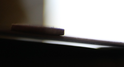

J'ai sortie les pieces : les barrages c'est bon, les renforts de chevalet ont tuilé. Vu la façon dont il était tenus, forcément ca a collé au milieu mais pas sur les bords (sur le pire des deux y'a plus d'1mm d'écart, je ne sais pas sur quelle largeur).
Je fais quoi ? Je décolle ? Je rempli d'époxy ou de cyanoacrylate ? Je laisse comme ca ?
Merci,
John.
DJZiaK
Messages : 1089
Enregistré le : dim. 31 juil. 2005 17:25
Localisation : Toulouse
Re: Premier projet lutherie : Ukulele Soprano acoustique
Message par DJZiaK »
Plus d'un mm ? Moi, je décollerais.

pour l'avance, tu n'avais pas raté grand chose. En juin / juillet j'avais cintré les éclisses, et a cause de mon bois à mémoire de forme que t'avais décrit comme "une vraie merde à cintrer", j'avais re-découpé des planches de 2mm dans deux bois (trouvés dans des poubelles, comme d'hab). Du coup fin aout je me suis amusé à refaire une rosace (à cause du commentaire d'... heu non, pour voir comment on pouvait découper du placage), et il m'a fallut deux mois pour poster la photo. Entre temps j'ai pas recu mes contre-éclisses, je me suis lancé dans la contre-éclisseuse, mais hier je suis repartie sur le ukulele ! Du coup, la vieille table me sert de test, je fais les premieres erreurs sur la premiere, et je m'applique sur la deuxieme, ou je fais d'autres erreurs. Je sais pas encore si je fais du ukulele ou pas du coup, mais j'ai le bois et les mecaniques.
Bon, j'ai essayé de faire des photos. En re-regardant, je trouve ca moins pire qu'à la premiere impression, mais j'hésite encore à garder tel quel :
Pour l'echelle, le chevalet fait en gros 3mm d'épaisseur pour l'instant, la table un peu moins de 2. Su la premiere photo,l'espace qu'on voit c'est à la pointe du renfort : en fait au ponçage j'ai un peu trop affiné au bout, c'est surtout là que ca pêche.
>pour faire bien , tu peux tenter de glisser de la colle et d'insister sur le serrage
Ouais, mais j'ai peur que des goutes (maintenant dures) de colle se soient formées et qu'en appuyant elle m'emmerde (soit que ca descende pas, soit que ca casse)
Alors docteur, c'est grave ?
