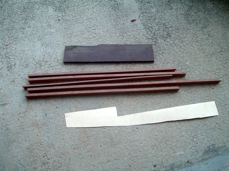

Pour l'heure, j'ai débité quelques lamelles de sapelli pour réaliser le multipli du manche. Il me faut encore récupérer des filets en ébène pour faire les filets au dos du manche. Bientot...
Je tirerai peut être une touche du morceau de wengé, mais je pense acheter de l'ébène car les pores ouverts du wengé ne me plaisent pas beaucoup.

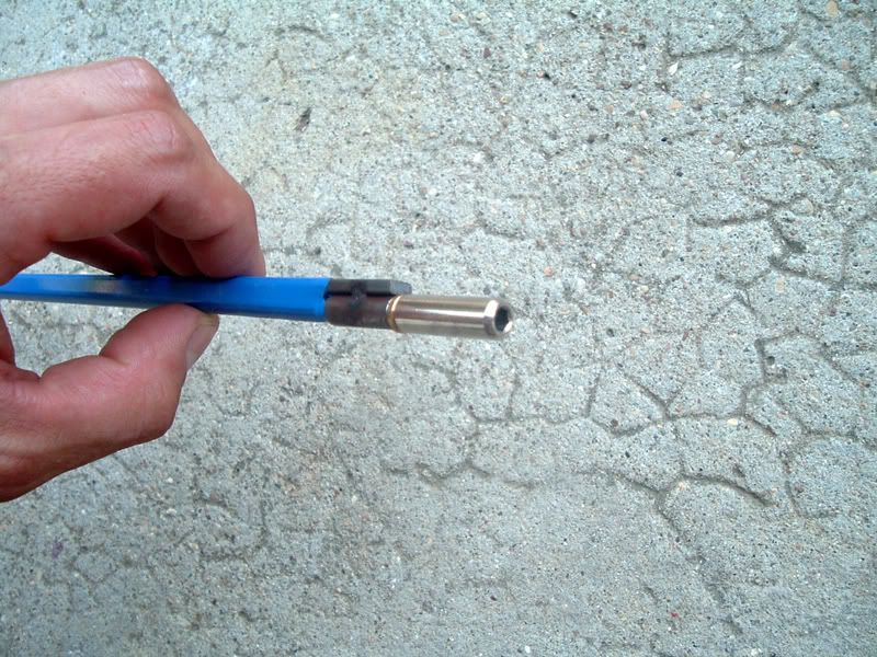

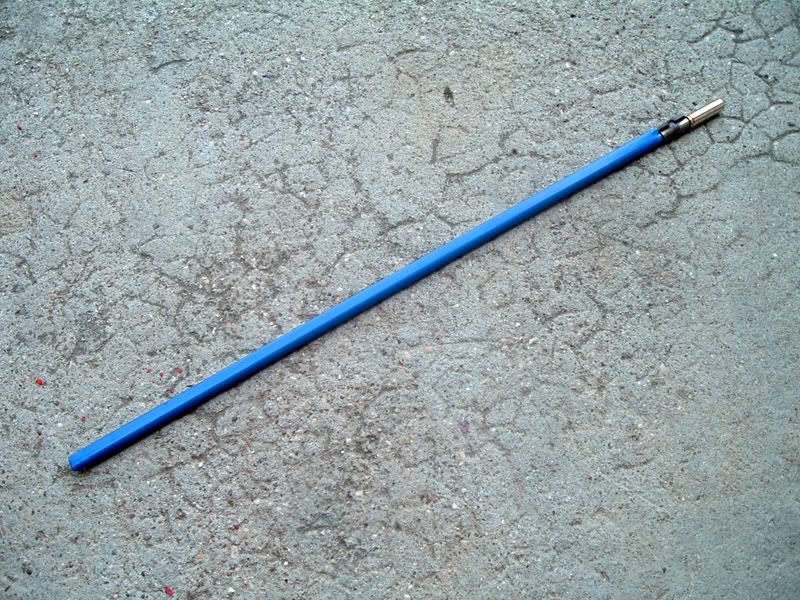

Petites photos du truss rod, avec son zouli embout chromé kejenevépacaché :D

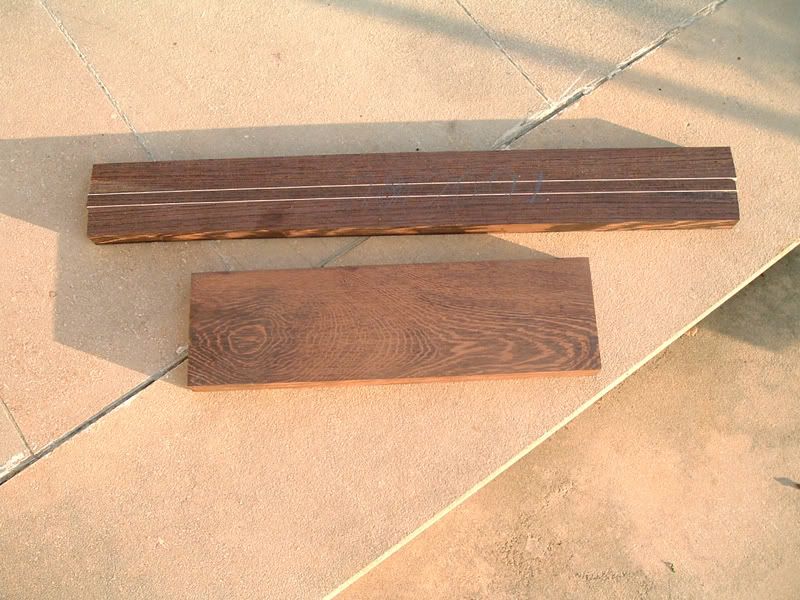

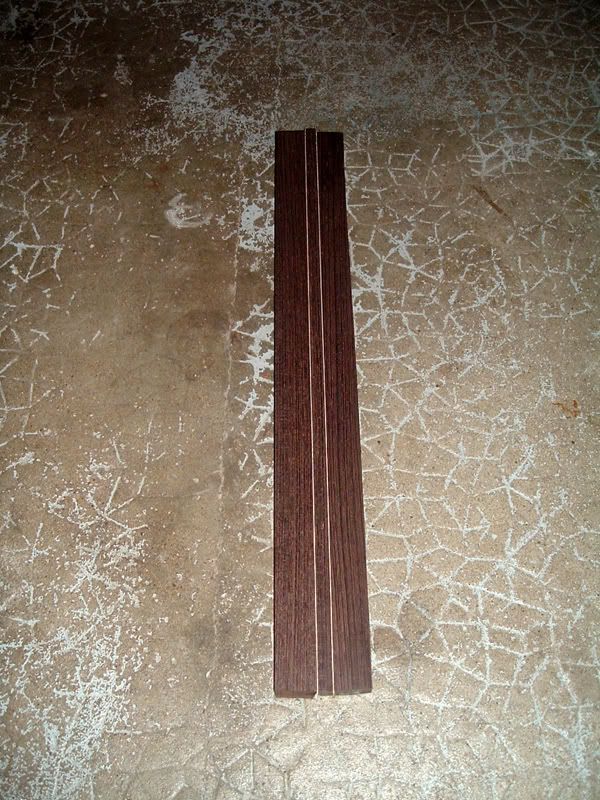

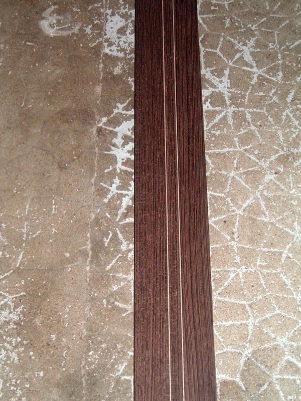

Sinon, comme j'ai débité du sapelli hier pour en faire un manche multipli, eh ben... Je l'ai laissé de coté (ce n'est pas perdu...) et j'ai fait un manche multipli en "négatif"... voilà les photos moches :
Feuilleté chocolat avec une fine couche de chocolat blanc croquant... On en mangerait. Pour éclaircir mon approche du wengé : je n'aime pas ses pores ouverts sur une touche, mais les manches Warwick en Wengé me titillent depuis un moment... Et deux petits filets d'érable pour relever le contraste, et voilà.
Je vais évidemment passer par l'étape volute, car la tête sera rajoutée et collée avec un angle à 13° ; reste à savoir quelle essence utiliser pour la tête... Continuer le multipli en wengé/érable? Ou changer...
Modifié en dernier par tubart le lun. 24 août 2009 14:18, modifié 1 fois.
Re: Les Paul InoxTrussart Style : Pensons positivement "négatif"
:app: bon le chocolat
par contre c'est une misère à vernir le wengé

très jolie ton wengé
pour le vernis j'ai un pote qui possède une moscato légende et le père moscat ne la pas passer au bouche ports avant et franchement ça n'est pas laid et fais parti du charme de la pelle
vivement la suite car le contraste du corps métal avec le manche wengé va être une tuerie :app: :app: :app:

Tu m'étonnes... avec des pores comme des trous de vers a bois...ludobag a écrit :par contre c'est une misère à vernir le wengé
de toute facon je ne pense pas le vernir mais l'huiler, c'est tellement agreable au toucher...

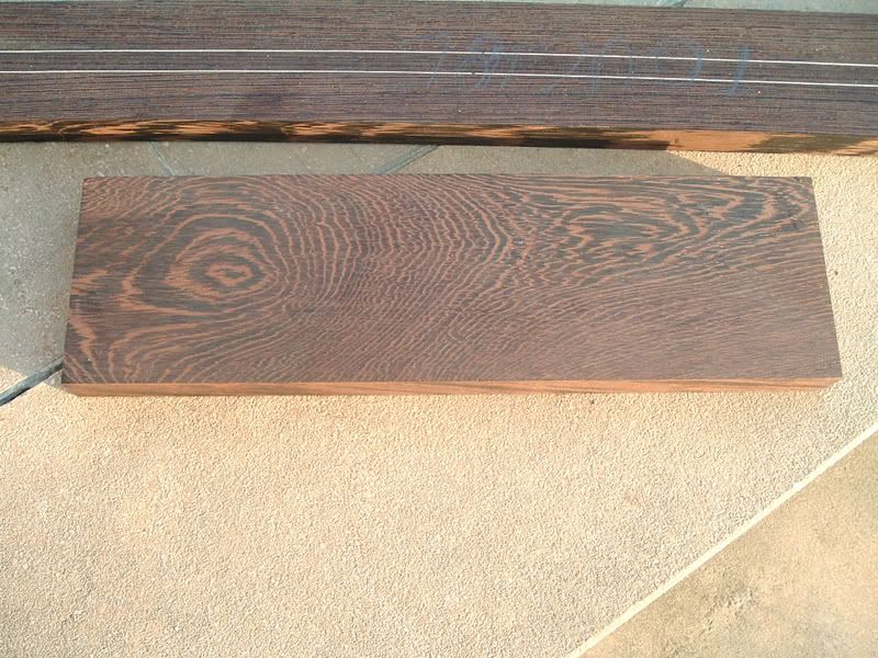

L'ami Vomito m'est encore venu en aide, j'ai donc à disposition un joli morceau de wengé pour réaliser la tête de manche :linux: (Vomito :
Première question : j'ai fait un multipli wengé/érable pour la partie manche, pensez vous que je devrai faire pareil pour la tête, ou la laisser d'un seul bloc de wengé?
Deuxième question : quelle coté préférez vous pour l'arrière de la tête?(puisque l'avant sera caché par un placage) et dans quel sens?
