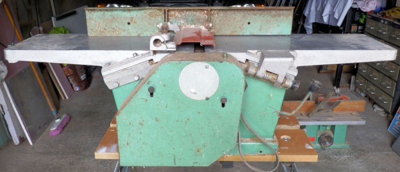

Priscilla est une 635, un des derniers modèle: il y a des variantes qui se distinguent principalement par le bras de protection du porte-fers.
A ce propos, sur ta photo de 635, il manque ce bras, le bouton situé au bout de la manette de blocage de la table de sortie, et on ne voit la manivelle de montée de table (amovible) sur aucune autre photo.
Re: combiné d'occasion kity à sécuriser (électricité)
on y voit là,ce qu il manque ?
il te manque le bras avec la protection amovible qui viens au dessus des lames , pour protéger tes p'tits mognions si tu rabote bourré (c'est nul , je sai ! :malade: :mrgreen: )
le bras est fixé à l’extrême gauche de la table de priscilia

je viens de faire des recherches et je vois ce qui manque maintenant :beer:
de toutes façon je vais aller voir sur place et je verrais
car il n y a peut etre pas tout en photo (c'est un gars ou je bosse qu il la recuperé de son beau père ,lui ne connait pas ces machines)
,(le moteur en monophaser je viens de regarder 800 euros en neuf :shock: )
ce qui m'interesse c'est surtout Priscilla la scie circulaire c'est bof et la mortaiseuse pareil (quoique plus)
c'est pas le machin rouge ?
sur ma bricodepot il y en a un avec un bras aussi mais là on dirait un machin fixe
et effectivement pas de volant sur les photos? (une visite s'impose )

Concernant la rabot/dégau, Il me semble qu'il s'agit de la première 635 (oui, il en existe deux modèles), à confirmer...
Le plus ancien fonctionne avec des fers à encoche (impossibles à trouver aujourd'hui, je le sais, mon papa en a une, il a deux jeux de fers qu'il bichonne avec attention, et me les emmène quelques fois pour les affuter).

re edith j ai oublié de poster cette photo
il y a le fameux couvre lames et le bras :oops:
avec ça on peut savoir la génération ?
