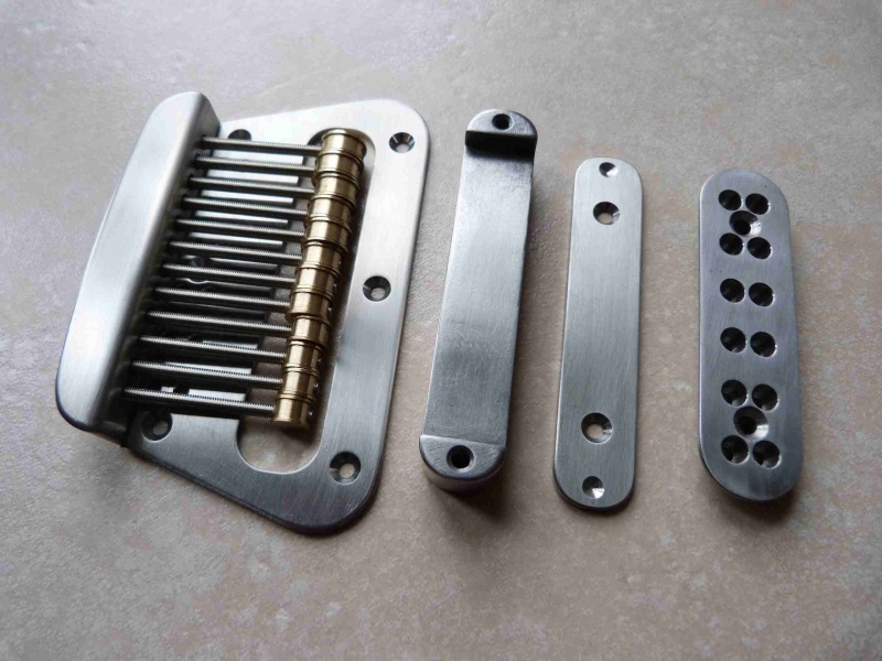

Yep ! C'est bon de voir ton acharnement à faire fabriquer toutes ces pièces, le procédé de frabrication des caches micros est terrible !
En ce qui concerne les cordier et chevalet, c'est de l'inox? On dirait de l'acier... Tu les fait chromer? :roi:
Re: electric XII les copeaux approchent
c'est de l inox donc à polir mais là pas de risque de percer :mrgreen:

ouaouh ! t'as fait ca comment ? (si c'est du fait maison of course...)
Qui est ce qui t'a fait ce chevalet? :photo:
un ami qui à le materiel ,après une longue recherche avec un copain anglais pour réunir toutes les cotes necessaires
je lui ai envoyé tout les fichiers que j avais et il a fait le plan et l'a usiné
si mon projet de XII voit le jour c'est grace à lui :linux: :beer: c'est introuvable le tout ou à des prix exorbitants et les infos sont très rare donc il l'a reconçu en fait en essayant de coller à l'originale et c'est vraiment superbe
donc un grand merci à Yann :beer: (du temps ou je bossais en mécanique j avais accès à des machines mais là le résultat depasse mes espérance c'est du custom shop :shock: )
sachant que c'est un sacré boulot quand meme :wink: l'outillage ,la conception, la réalisation ,l usinage plus le pliage(chose que je n'ai jamais fait mais vu qu' il faut une presse de moultes tonnes dans le garage ça tient pas :lol: ect....surtout quand on pas de modèle :app: :app:

Tiiin c'est du lourd ce que tu nous ramene la... C'est beau en tout cas, un petit chromage serait le bienvenu mais d'un autre coté ton chevalet de compet' aura la meme tronche qu'un d'usine...ca serai dommage...

Pour de beau boulot c'est du beau boulot (j'aime pas dire deux fois beau boulot) pour ce qui est du chevalet mais également de ton projet :baleze:

Il est pas mal en brossé comme ça, tu veux vraiment le polir?
Re: electric XII ça va basculer
:siffle: faut voir mais la plaque va etre polis donc je suis sur qu il faut que les 2 soient pareil :viking:

C'est superbe , mais comment tu fais pour régler l'action sur un chevalet comme ça ?
ketzalsoul
Messages : 170
Message par ketzalsoul »
Sur la dernière photo, on voit l'une des pièces sous les pontets.
Cette pièce doit se monter avec des vis. Par contre ça empêche un réglage par pontet, mais ils ont déjà l'air usinés pour suivre une droite ou un radius.
