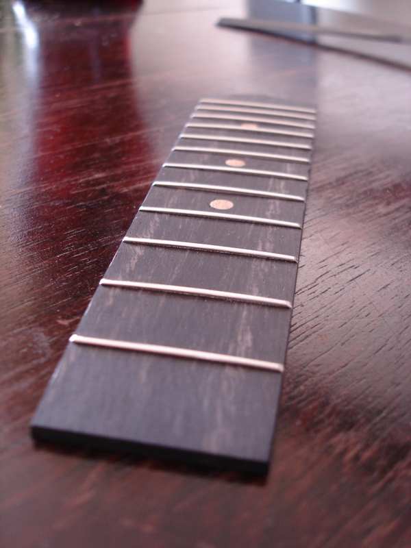

Touche frettée en cours de collage :

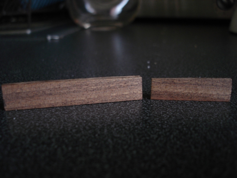

Puis, niveau sillet, comme je voulais un truc en bois et que j'avais pas d'ébène, bah j'en ai fait deux en koa. C'est bon ça passe en koa pour un sillet ? C'est un bois dur, donc ça devrait passer. je sais pas trop si ça se fait sur les ukes...

tes frettes semblent mal enfoncées au milieu, ou alors c'est la photo?

alf a écrit :tes frettes semblent mal enfoncées au milieu, ou alors c'est la photo?
Bien vu, y en 2-3 qu'il a fallu que je remette comme il faut avant le collage :wink:
Normalement, c'est bon, mais si elles se montrent trop récalcitrantes, je vais leur filer un coup de glue !

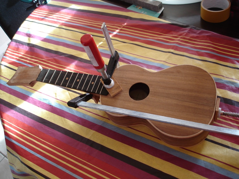

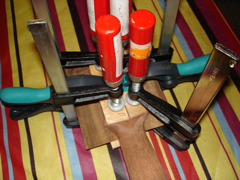

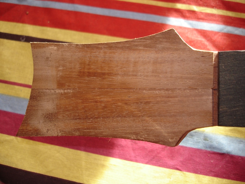

La suite des opérations :
Collage du placage de tête
La tête détourée :
Le uke en plein collage :
Et le uku collé : :linux:
A+ :beer:

Re: Ukulélé soprano : filets collés et touche incrustée
:linux: :linux: :linux: :beer: :beer: :beer:
on dirait un vrai :mrgreen:
les trous de mecas, c'est plus simple avant collage, mais surtout sur une basse :viking:

alf a écrit :les trous de mecas, c'est plus simple avant collage, mais surtout sur une basse :viking:
OUé, je sais. Je voulais les faire hier, mais quand j'ai vu comme tournait le mandrin de ma perceuse made in china à 8€, j'ai préféré ne pas faire de connerie, alors j'ai craqué et j'ai collé ! :mrgreen:
Il fallait que j'en achète une, alors j'ai investis dans une petite AEG 600W aujourd'hui...avec ça je devrais pas avoir de souci...

Le koa doit passer pour du nylon , mais c'est la limite
Mais de si petits morceau d'ébène ou d'os ou de bois vraiment dur : ça doit se trouver facilement

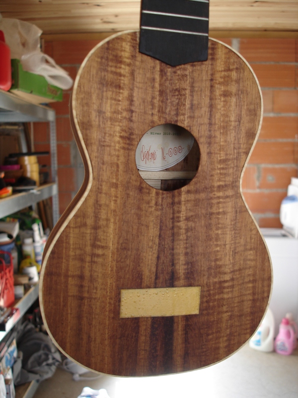

Meeck a écrit :Bien joli ton uke' , mais dommage tout ce contre-fil
Euh :sif: J'ai encore un peu de mal à repérer ça...Tu vois ça sur quelle image ?? C'est pour ça que je galère à le poncer proprement peut-être ?

Message par Meeck »
Le contrefil , ça te fait plein de petits trous la ou la fibre est arrachée au moment du rabottage , et c'est pénible a rattraper parce que il faut tomber toute la matière autour pour arriver jusqu'au au fond des trous :(
ou remplir ça de bouche pores 8)

j'en ai, vincent, de l'ebene pour faire du sillet ;)
chute de touche

Meeck a écrit :Le contrefil , ça te fait plein de petits trous la ou la fibre est arrachée au moment du rabottage , et c'est pénible a rattraper parce que il faut tomber toute la matière autour pour arriver jusqu'au au fond des trous :(
OK, je comprends mieux. Dans ce cas là...oué c'est dommage et chiant !! :D
On va essayer de voir ça avec la finition !
Si je fais avec de l'huile danoise comme l'autre ça va passer ou il faut absolument du bouche-pore ?
alf a écrit :j'en ai, vincent, de l'ebene pour faire du sillet ;)
chute de touche
:mrgreen: Ca m'intéresserait !! Au pire, si t'y penses quand tu passes prendre les ciseaux... :sif: :beer:

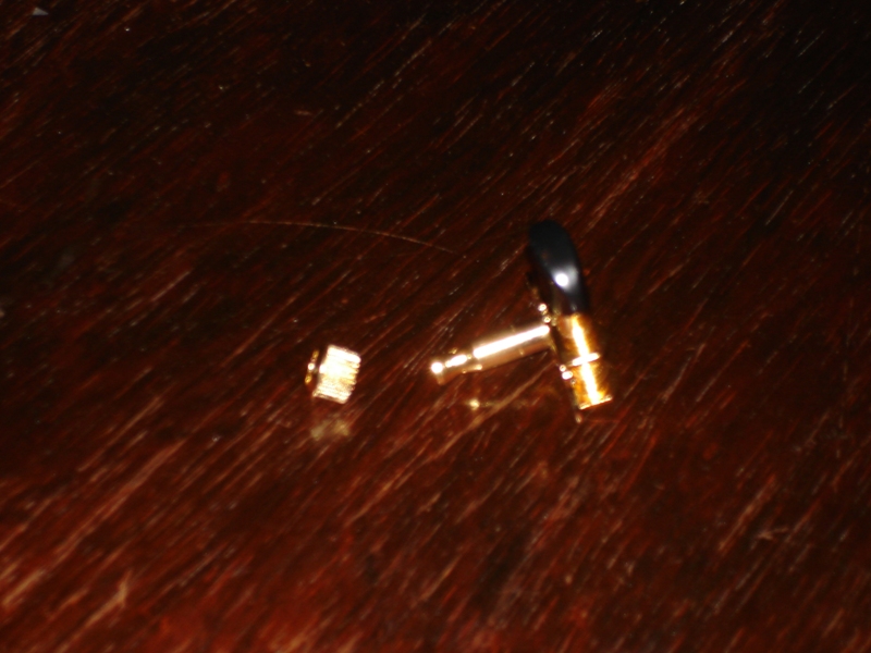

Puisqu'il est question de mécaniques sur le sujet de alf, puisque j'ai une question à ce sujet, et pour ne pas pourrir son topic :mrgreen: je la mets ici ! :sif:
J'ai acheté ces méca chez Mc Do : les statite grover ( les gold hein Meeck :mrgreen: )
Donc concernant le perçage de la tête, je me dis : le diamètre coté droit de la photo (la mécanique en elle-même) étant plus petit que la 'rondelle' à gauche, il faut je perce la tête de part en part (avec un martyre) au diamètre de la partie droite et que je perce au diamètre de la partie gauche de l'autre côté (soit du côté visible) de la tête pour que ça le fasse, c'est bien ça ?

Messages : 7820
ça c'est de la photo :lol:
D'après celle-ci, je comprends effectivement que le diamètre de l'insert est bien différent:
Pour percer à deux diamètres, plutôt que de traverser avec le petit diamètre et d'agrandir avec le gros, je dirais:
1) percer de part en part avec un mini forêt, 1mm ou 2mm. Pas besoin de martyr.
2) percer le petit diamètre à mi-épaisseur
3) retourner et percer le gros diamètre à mi-épaisseur aussi
En faisant comme ça, tu auras une meilleure concentricité.
Si tu as des mèches à bois avec pointe, c'est encore mieux: le pré-trou centre le forêt.
Vérifie bien les diamètres de perçage au pied à coulisse, des fois que ce soient des mesures américaines, en fraction du pouce...
Un test du protocole complet sur une chute n'est pas inutile.
Message par beberto »
t'embête pas, perce tout avec le grand diamètre, ça sert à rien de faire un trou à deux diamètres... l'axe de la méca est déjà fixé à sa base et reposera sur l'arête côté tête (beaucoup de ^^^), c'est suffisant. Si tu te demande comment bien positionner les vis de fixation des méca, c'est simple c'est à la fin quand les "rondelles" sont en place.
comme beberto
ou alors aux deux diametres, petit d'abord par devant, puis gros par devant, en gérant la profondeur du second.
entre les deux diametres, tu peux passer un coup de fraise a chanfrein, si t'en as une bonne, jusqu'a aller un peu plus gros a l'entrée que le diametre de percage pour la bague. ca evite les eclats, et ca centre mieux le second foret, qui doit etre un foret a metaux dans tous les cas pour se centrer sur le cone

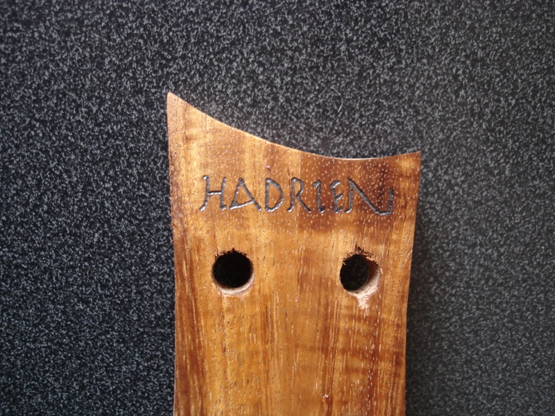

tekalekatan
Messages : 513
Message par tekalekatan »
Salut !
Merci pour les conseils pour les trous de méca, mieux vaut tard que jamais :sif:
Bon un peu de nouveau depuis le temps...
Je n'ai fait que de petites taches, comme bien poncer le corps, finir de mettre le manche à la bonne courbure (pas encore fini d'ailleurs...), mettre la tête à l'épaisseur et faire les trous pour les mécaniques (avec de petites ébréchures du placage qui seront cachées par les mécaniques), faire deux sillets en ébène finalement (et non pas avec les chutes de koa, merci encore alf), et faire la pyrogravure de la tête avec le prénom du fils de mon pote né il y a deux jours à qui je dois offrir ce uku. Ce n'était pas prévu, mais je pense qu'il sera content !
La seule photo que j'ai est celle de la tête.
Un placage sous le talon est en train de coller en ce moment.
A+ :beer:

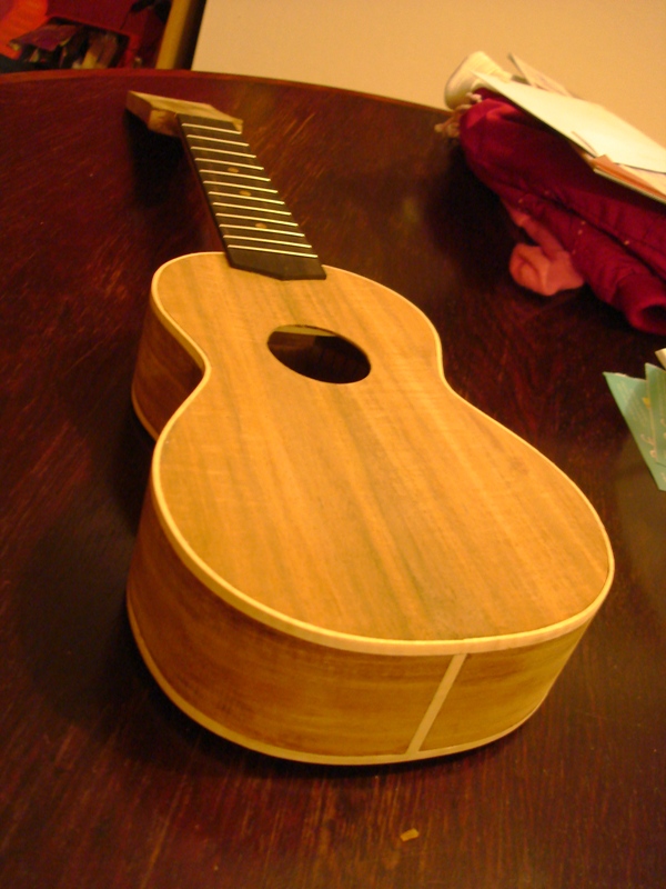

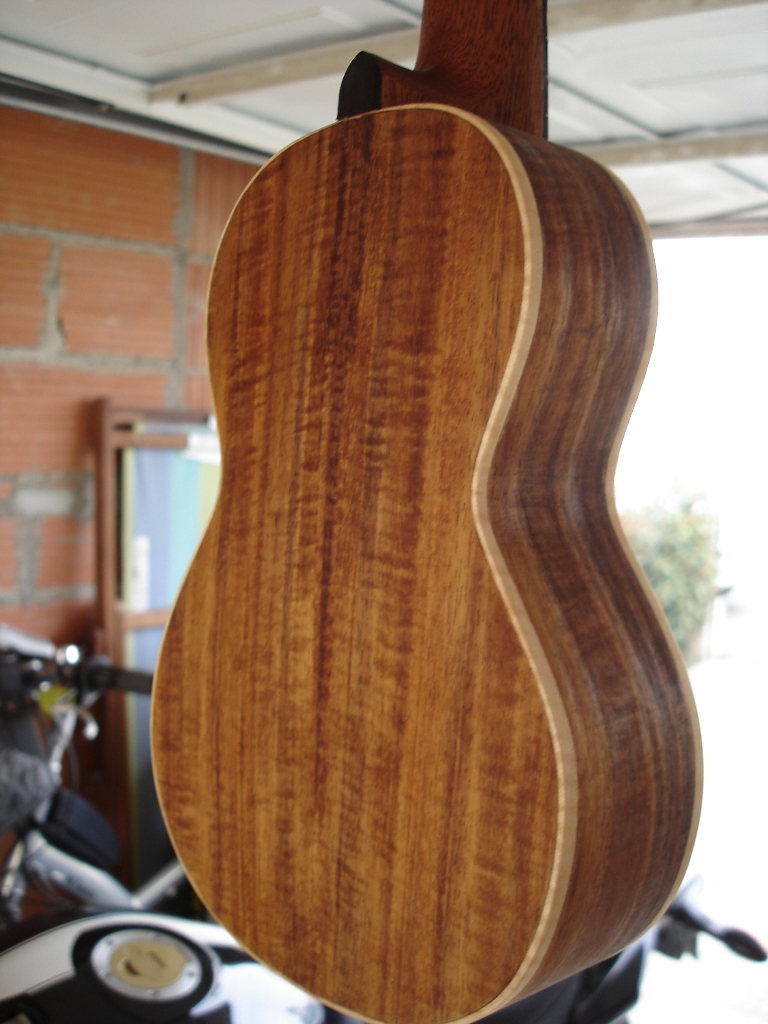

En cette belle après-midi, première couche d'huile danoise après poncage au 320.
La suite en images.
A+ :beer:
Vincent
