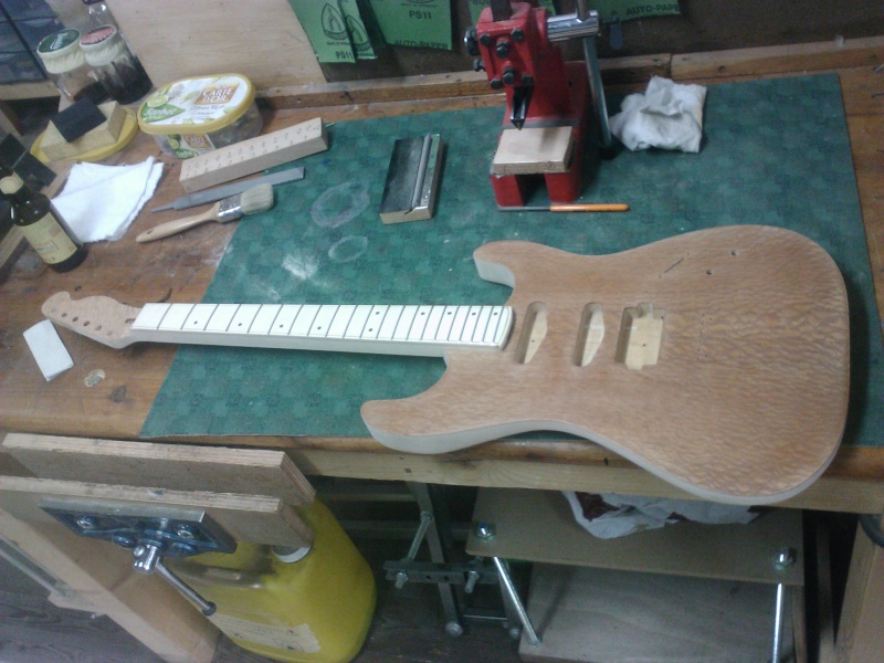

Il est vraiment chouette ce manche, les filets sont très classe :app:
Tu peux vraiment pas laisser ce bout de touche comme ça, c'est indigne :malade: :lol:
Fais sauter la dernière case ou incruste un bout de jessépacoua mais fais quelque chose.

+1 J'aime beaucoup ce manche.

Merci à vous !
Oui, je vais faire qqch pour ce bout de manche, je peux pas laisser ça comme ça...

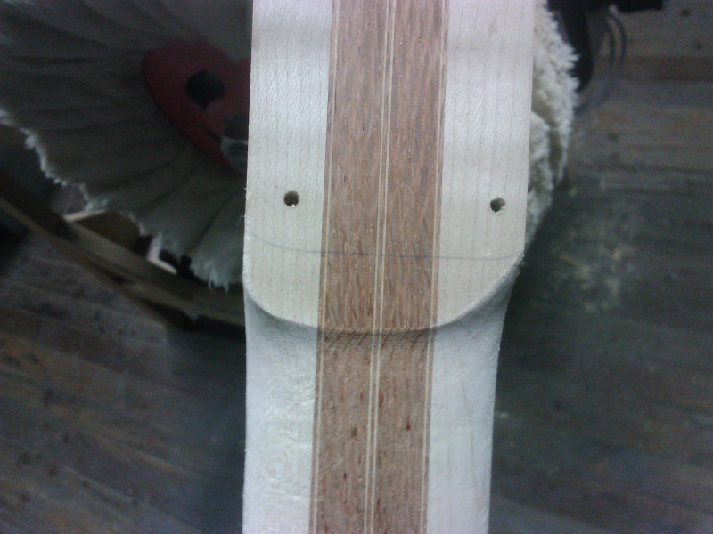

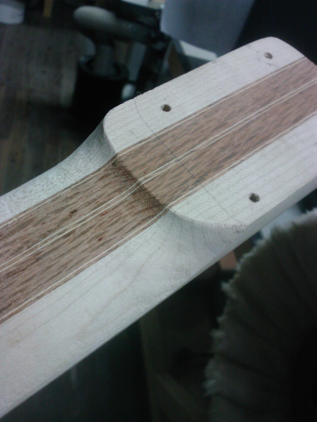

Aujourd'hui, très peu de temps, donc j'ai juste rattrapé le plaquage de tête et nettoyé le côté du manche.
Et après, je me suis dit que ca vallait le coup de nettoyer le corps et de monter le manche sur le corps : c'est beau, je suis vraiment content.
De la balle !!! :baleze: Autosatisfait :mrgreen:
Pour le bas du manche, je m'en occupe dès demain...

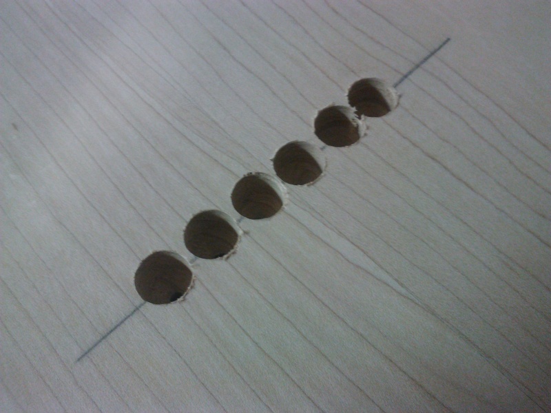

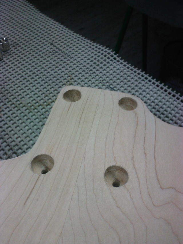

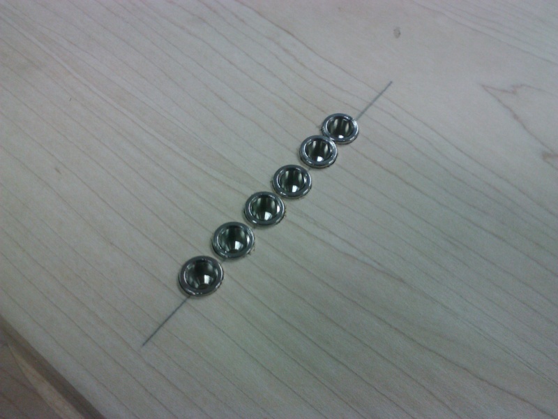

Aujourd'hui, j'ai fait les trous des ferules... C'est la merde les ferules... C'est nul les ferules, et c'est jamais droit. Une fois que c'est parti de travers, c'est foutu... Grrr... Bon ca passe encore.
Celles du chevalet :
(avec les ferules : elles ressortent un peu, mais j'aime bien comme ça)
Puis celles du manche (là, aucun soucis, car pas d'alignement) :

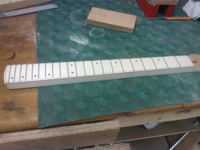

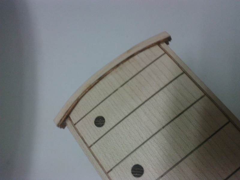

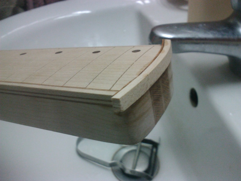

Et j'ai aussi (la derniere fois) rectifié le bout du manche, avec découpe de la touche et collage des filets à la cyano cette fois ; ca donne ça :
Et j'ai cassé le filet au cintrage, mais un coup de cyano, et ca repart (c'est assez discret).
Donc faudra encore que je remette la touche à la bonne épaisseur ainsi que le filet du fond... Ca donne bien.
La suite

Oui, ça donne bien :app: Quand tu dis qu'il faut que tu mettes la touche à hauteur, tu veux dire que tu vas repasser la cale à radius? Elle parait bien sur la photo ta touche.
Messages : 5115
Re: Stratocaster Erable/Lacewood - plaquage de tête + défonces
C'est une impression, car j'ai enlevé plus d'épaisseur sur le coté droit du manche que sur le gauche d'une part, et plus au talon qu'au sillet. La planif rattraperait ça, mais ce serait vraiment merdique ensuite.
Non, il faut vraiment que j'égalise le tout avant de fretter, et en effet, cela signifie repasser la cale à radius.

Dommage que tu n'aies pas osé la coupe d'onglet, c'est un détail mais je ne vois que ca... :oops:
Messages : 5115
guyzard a écrit :Dommage que tu n'aies pas osé la coupe d'onglet, c'est un détail mais je ne vois que ca... :oops:
oui comme tu dis, je n'ai pas osé :lol:

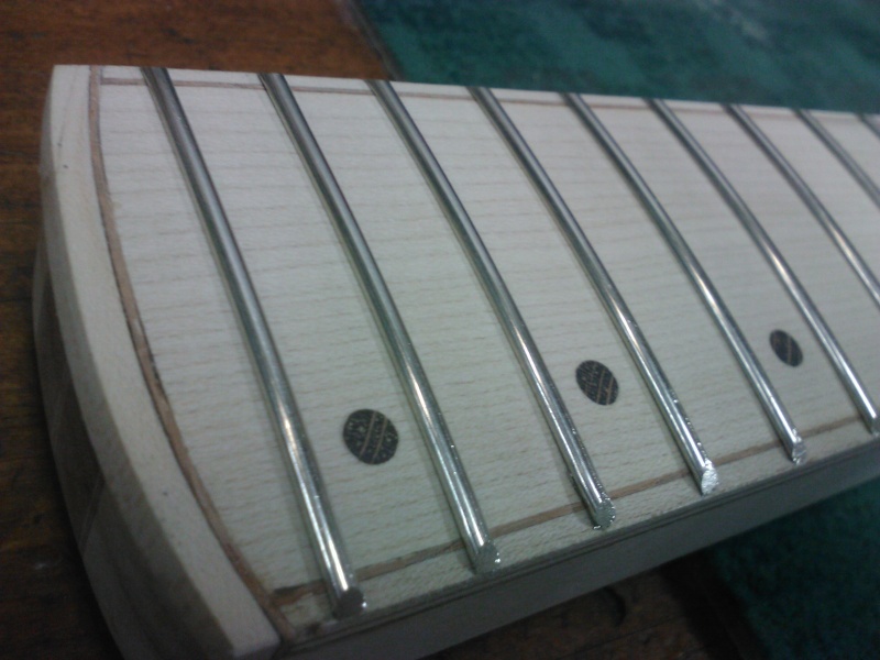

Aujourd'hui, en plus de régler la basse, j'ai fretté la guitare :
L'ensemble :
Le bout de la touche :
Avec les filets de côté :
Et le montage :mrgreen:
L'opération s'est très bien passée, je suis content de moi. J'ai 2-3 frettes qui se décollent, à priori parce que j'ai trop coupé les pieds de frettes, et l'angle à 45° c'était trop cool :mrgreen: J'ai vraiment adoré ce moment frettage. C'est super sympa.

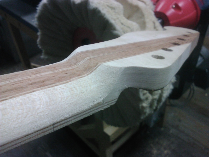

Ca y'est j'ai repris un peu le cours de cette strat !
J'avais commencé le galbe avant la rencontre et bien avancé chez Youne, dans son jardin et en plein soleil, le week end le plus chaud de l'année :baleze: On s'était bien marré avec youne :mrgreen:
J'ai vraiment continué ce soir : j'ai continuer à la wastringue puis à la rape à gros puis petit grain pour amorcer les jonction manche-tête et manche-talon. Y'a encore pas mal de boulot, mais surtout de la finition au papier.
Place aux photos :
La suite
Modifié en dernier par simtim le dim. 16 sept. 2012 15:22, modifié 2 fois.
