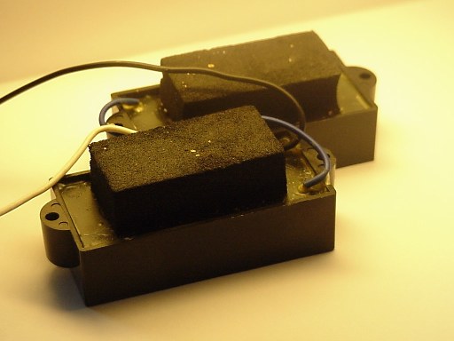

Tu peux tout à fait régler la hauteur des tes micros en les plaçant directement dans la défonce. Ca pose aucun soucis.
edith: en faisant un montage comme ceci:
La mousse sous les micros agit comme un ressort. Tu peux alors plus ou moins visser tes micros dans le corps, ce qui ajustera leurs hauteur.

Ben j'ai pas compris comment....J'ai des vis tiges filetées et ressorts. Donc ça, ça ne va pas dans le bois. Sinon je visse direct dans le bois mais pour régler la hauteur ? je dévisse, mets une rondelle et revisse ? je vois pas mieux.

Pour le réglage en hauteur, ne t'en fais pas, c'est toujours possible. Soit avec la mousse (c'est ce que j'utilise et ça fonctionne très bien, même pour les micros monter avec entourages d'ailleurs), soit avec des ressorts entre le fond de ta défonce et le cul du micro autour des vis, etc. C'est exactement le même principe, sauf qu'au lieu de prendre appui sur le dessous de l'entourage micros, tu prend appui sur le fond.
