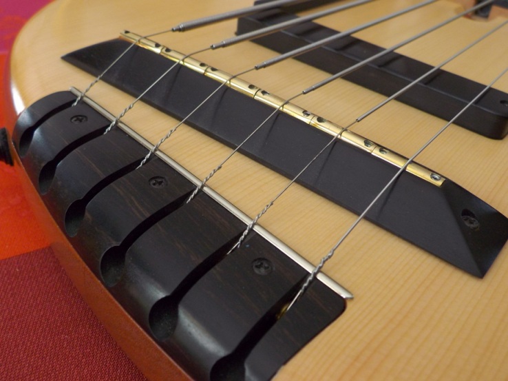

Tiens, j'ai vu ça sur un topic onlybass, et je me suis dit que c'était intéressant pour ton système :
Re: Basse Fraké / Movingui ondé : Le début de la fin(ition)
Les cordes ne reposent pas sur une partie filée? Et elles ne sont pas filées jusqu'au bout? :shock:
A part ça, ce chevalet est joli. :app:
Necromagnon a écrit :Les cordes ne reposent pas sur une partie filée? Et elles ne sont pas filées jusqu'au bout? :shock:
Oui, je ne sais plus quel fabricant fait cela, mais en effet, les cordes ne sont pas fileté aux extrémités, et ça ne change rien au final ; ça fonctionne pareil.
Perso, j'ai mis cette image pour deux raisons :
- primo, pour le bout de frette sur la partie bloque-corde pour ne pas que la corde n'abîme pas la table par frottement (essentiellement lors du montage, il est vrai).
- deuxio, pour le système de réglage de la hauteur sur le chevalet en lui même. J'avoue que ça a l'air très complexe à mettre en oeuvre (cf l'usinage des pièces en laiton --> Laisser ce genre d'opérations à ludo :mrgreen: mais ça doit quand même être faisable avec du bois et un bout de frette...), mais je trouve le principe très sympa, parce que l'on a pas tous le même réglage préférentiel sur une basse : certains aiment l'action haute, d'autre l'action basse :mrgreen:
c'est clair que l'epoxy c'est dans le garage car ça pue !(en plus c'est une odeur qui m'indispose autant que celle du vernis pourtant elle est bien plus faible)
sinon chevalet diy je crois que c'est une solution parmis plein d'autres
la frette est une bonne idée mais comme c'est fait ça nique toutes l’esthétique du cordier :?
et le chevalet effectivement pareil l'idée est bonne mais l'esthetique est :malade:
:viking:
sur une basse le réglage de hauteur corde par corde on peut s'en passer genre avec un tom la hauteur globale est réglable mais la hauteur individuel par le radius et pontets me semble suffisant
je cherche une solution pour en faire un car les prix du marché sont :xfiles:
Messages : 5115
Perso, je trouve qu'esthétiquement, la frette, ca passe bien.
Sur le chevalet en lui même, la solution serait plutôt de mettre un tout petit bout de frette sur un morceau d’ébène individuel pour chaque corde et réglable en hauteur à l'aide de petites vis creuses, un peu comme sur un vrai chevalet métal quoi... Enfin, c'est une idée comme une autre...
Je rejoint l'avis de ludo: le réglage en hauteur des cordes individuellement est, selon moi, un moyen qu'ont trouvé les marques pour s'adapter aux différents radius proposés par les fabricants de gratte, point. Quand tu fais ton chevalet toi même, prévu pour aller sur une basse précise, t'as pas besoin de t'emmerder avec à moins que tu veuille lancer la prod en série et l'adapter à d'autres projets. C'est d'ailleurs aussi valable pour les grattes. Il n'y a qu'à voir les instruments du quatuor qui n'ont pas de réglage en hauteur individuel et qui ne s'en portent pas plus mal qu'une guitare. Pareil pour les grattes acoustiques, et une pléiade d'autres.
Donc là, perso, j'ferais un unique bloc en laiton (si c'est le métal qu'il te faut niveau esthétique), comme on fait le sillet de chevalet d'une acoustique. Le laiton a l'avantage de se travailler extrêmement bien à la main.

Sinon j'ai refait le cordier pour des cordes traversantes, ainsi que le perçage pour les dites cordes :D Ca valait le coup de le refaire ce nouveau cordier est mieux ajusté (à la lime comme la plaque électro), alors qu'il y avait un peu de jeu sur les côtés avec l'autre :wink:
