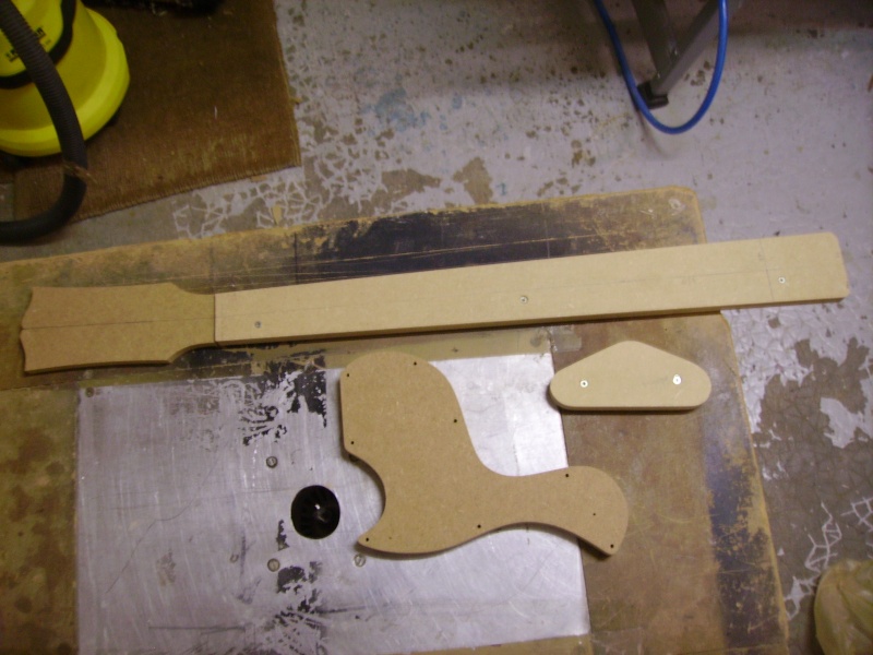

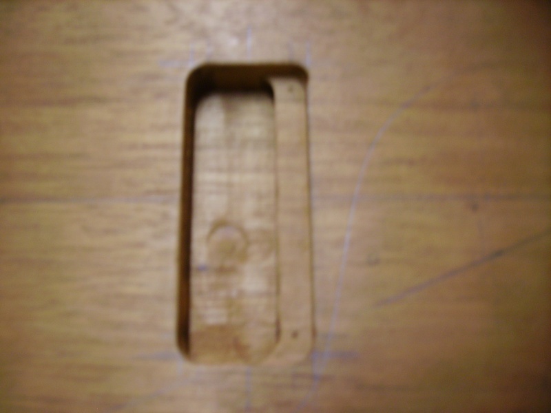

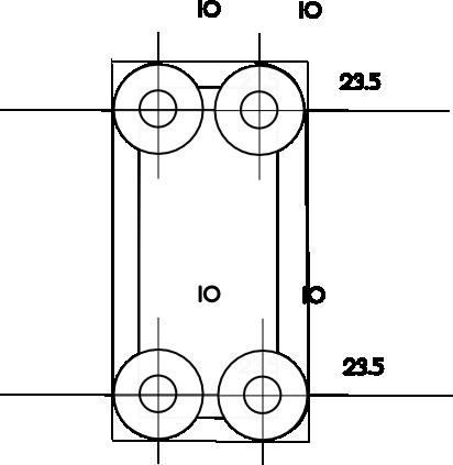

j ai regardé normalement avec ma bague livré en standard avec la def je dois pouvoir sortir le gab de soap bar
la bague fait 23.5 mm de Ø exter donc en utilisant une fraise de 10 pour avoir mes rayons de 5
il faut que sorte un gabarit de 23.5/2=11.75 -5=6.75 mm plus grand en largeur et longueur
sachant que pour faire ce gabarit je prend une à copier de 12.7 mm ce qui permet que la bague ne soit pas influencer par le rayon dans les angles
je inkscape le truc mais en théorie si j ai rien oublié ça fonctionne :wink:
par contre pour des trucs simple genre defonces micros ect.... des rectangle ou parrallelogrammes voir meme des trucs avec rayons (si on a le bon Ø pour pouvoir les percer ça fonctionne) mais pour un truc plus compliqué genre pickguard c'est plus chaud à moin de pouvoir jouer avec les différences de Ø de fraise pour sortir les gnbarit supplementaire car copier un pickguard à 6.75 mm autour je passe mon chemin :siffle:

Les bagues de copiages ce n'est pas si facile à trouver en non standard.
Il faut aussi un cône de centrage si l'on veut vraiment faire du travail précis.
On peut les faire soit même. Il faut aussi penser à l'évacuation des copeaux.
http://www.lutherie-amateur.com/Forum/v ... 20&t=15556
De toute façon l'inconvénient des bagues de copiage c'est qu'elles ne peuvent pas être d'un diamètre intérieur inférieur à 9mm pour une queue de 8mm (mais dans ce cas le copeau s'évacue mal et il y a risque de brûlage ou pire). Et on ne peut faire des passes très profondes.
Les petites bagues de copiage, je n'y crois pas trop sauf dans certains cas très marginaux.

:aie: non pourquoi faire une bague à 9 mm ça sert à rien :prr:
tu prends celle livré avec la défonceuse et tu t'en sers en montant des fraises dans la machine que tu as à dispo (6 ,8 10 ,12 ,14 ,16 ect ....)
c'est sur le gabarit que va utilisé pour le travail final que tu dois te concentrer pour avoir ta forme avec un decalage acceptable genre 0.5 mm autour d'un cache micro
pour des tenons mortaise ou tu dois etre precis au dixième ça ne peut pas aller
mais pour tout ce qui est defonce micros ,plaque electro ect .... le flou de centrage de ta bague à copier doit passer sans problème
elle doit pas etre decentrer de 5 mm non plus 0.5 à 1 mm max à mon avis :wink:

Oui, tu as entièrement raison sur la première partie. Par contre je suis un peu la tête dans le guidon pour les incrustations en vue de plaques électro ou autre. J'ai vu et revu la video sur le sujet faite par copain des copeaux. Je pense (sans expérience) qu'il faut une bague bien centrée si on veut une incrustation nickel. 0,5mm ça commence à faire beaucoup, quoique si on vernis, c'est ce qu'il faut. Le problème, c'est qu'avec une bague décentrée, on ne maîtrise pas forcément le jeu fonctionnel.
Bon, je coupe peut-être les poils de machin en 4 pour rien. :lol:

Non tu as raison, une bague pas centrée c'est le bordel, mais avec un cône de centrage, tu arrives à avoir un truc correct même sur une défonceuse pas terrible.
Pour moi le plus délicat avec le fraisage complémentaire c'est de bien coller au gabarit, sans basculer ni s'écarter.
Là il y a matière à avoir plus de 0,5mm de jeu :siffle:

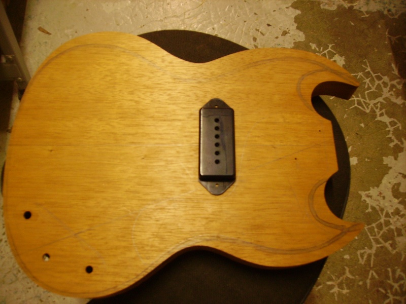

:fessee: on sort du debat les gars c'est pour faire une défonce micro pas pour une incrustation de la mort qui tue :mrgreen:

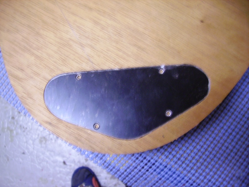

effectivement c'est moins prècis que le roulement mais ça doit etre acceptable pour faire rentrer un pavé de 85 x 36 avec des rayons de 5 (vu hier chez gibs il y a 1 mm de jeu autour du soapbar ps j ai regarder une sg faded à 590 ,une juste au dessus a 790 noir vernis et une custom à 2000roros :viking: et bien moralité elles ont toutes un vernis fait avec le dos du pinceau :lol: la 1ére la finition est meme pas faite au niveau des cornes ,la 2éme est pas mal quand à celle à 2000 je sais pas comment il justifie les 1200 euros de plus :roll: ,les bois :mrgreen: ,les micros ,ou le prestige :siffle: mais bon le vernis gibs c'est facile de faire mieux en tout cas :prr: )

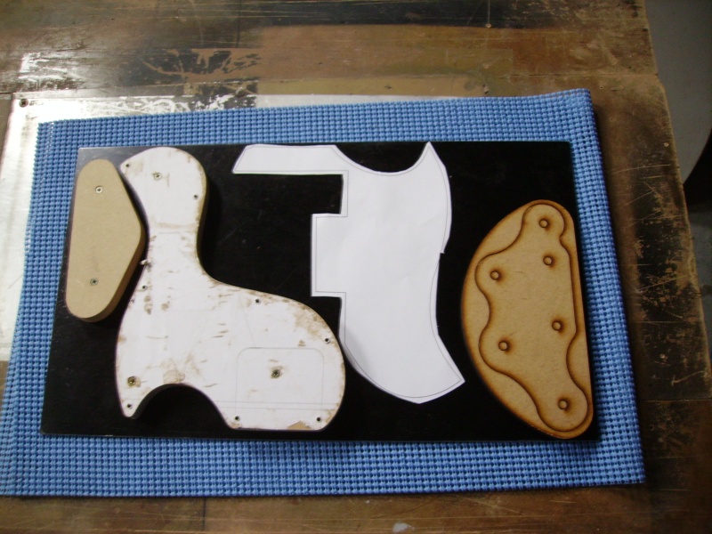

un dessin demo
pour mon pavé de 85 x 36 je fait un gab de la difference de dia de la fraise donc 85 +13.5= 98.5 et 36 +13.5=49.5 ;rectangulaire (ou avec rayon plus petit que la bague à copier)
après il y a le centrage de la bague à tester sur une chute auparavant
sinon j ai fini les gab restera celui de mortaise quand j aurais fait le tenon :siffle:

normalement j ai assez pour la jr et la special :linux:

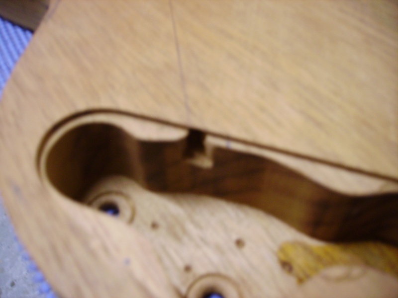

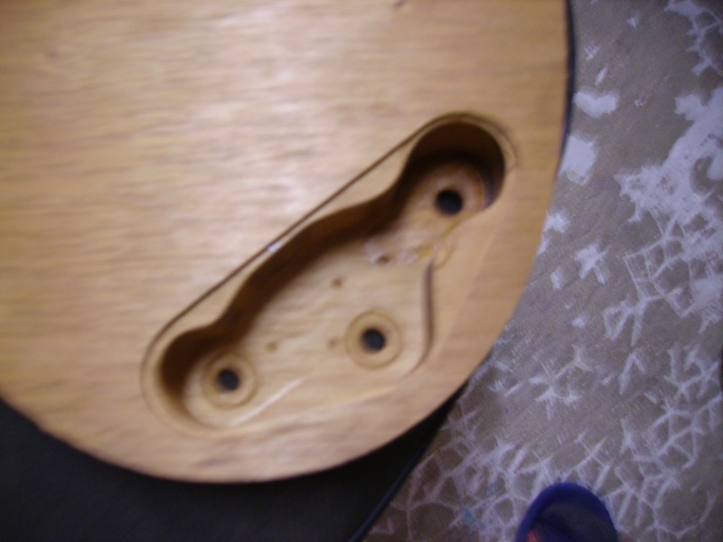

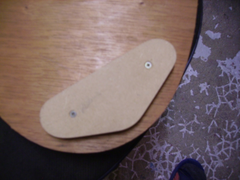

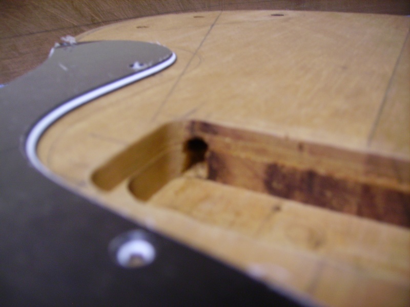

le boulot du jour
dessous c'est moin beau :?
la défonce des machin qui servent à rien en fait :mrgreen:
bon là j ai un soucis :pac:
sinon du traçage
je me suis bien pris la tete et j arrive pas à ce que je veux

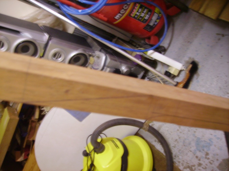

j ai l'angle normalement 3° mais faire le tenon avec ces 3 degrés :xfiles:
et là aussi j ai un gros soucis ma défonceuse sous table déconne
ou je comprend pas c'est que normalement si il y effort la fraise devrait chasser vers l'arrière et en fait la non ?elle chasse vers l'avant ??
un truc que j ai remarqué c'est que le roulement de la fraise fait contact avec le gabarit j ai un bruit !
alors je sais pas comment je vais sortir mon tenon et mon detourage de manche
je vais essayer de passer mon autre défonceuse à la place sous la table pour voir si c'est elle ou alors le roulement de la fraise qui est fatigué
ou alors si ma table se déforme ?
enfin ça ne m y faisait pas avant dans ces proportions j avais un ou 2 dixièmes mais pas autant

Tu es sûr que tu n'as pas basculé légèrement pendant le passage? Pour le roulement tu dois bien voir s'il y a du jeux. Si il ne fait que du bruit, tu le lubrifies.
Messages : 7831
Re: sg junior offset matching
Gaffe aux roulements qui prennent du jeu sur une fraise, ça a vite fait de péter et voler dans la pièce.
Va pas nous faire une finition vermillon avant l'heure.
Tu es aussi certain de la planéité de ta table, en particulier à la jonction avec ton insert métallique ?
Si la table relève sur les bords, ton morceau de bois se présente penché face à la fraise alors qu'une équerre, plus courte, voit le tout comme bien perpendiculaire.

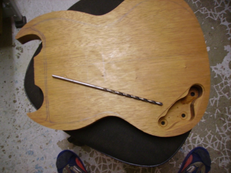

j ai fait le trou trou à la visseuse avec ma mèche de 6 à main levé :viking: en partant de la cavité electro
et je suis tombé dans le p nonante :linux:

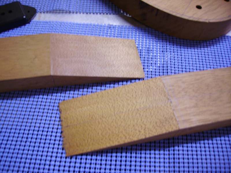

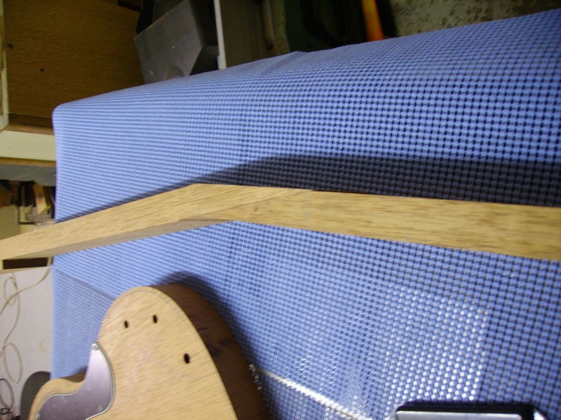

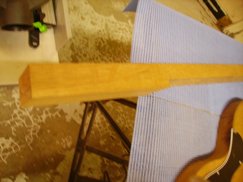

sinon j ai raboté à 37 mm le talon
fait la coupe à 13 ° (14 exactement)
donc j ai avancé un peu le manche faut encore que je reflechisse à mon tenon car la version originale :xfiles:
donc je me refait un plan de coupe mais je vais partir sur plus simple à mon avis ,j ai pas envie de trop me galèrer à faire un raccordement tenon à la lp :aie:
et mettre l'angle sur le tenon est plus facile si je fait pas de talon rapporté à première vue

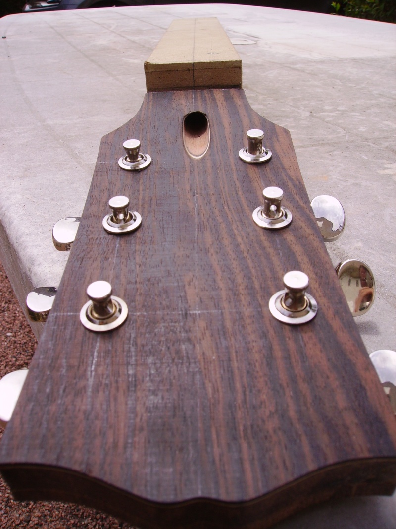

collage de la tete

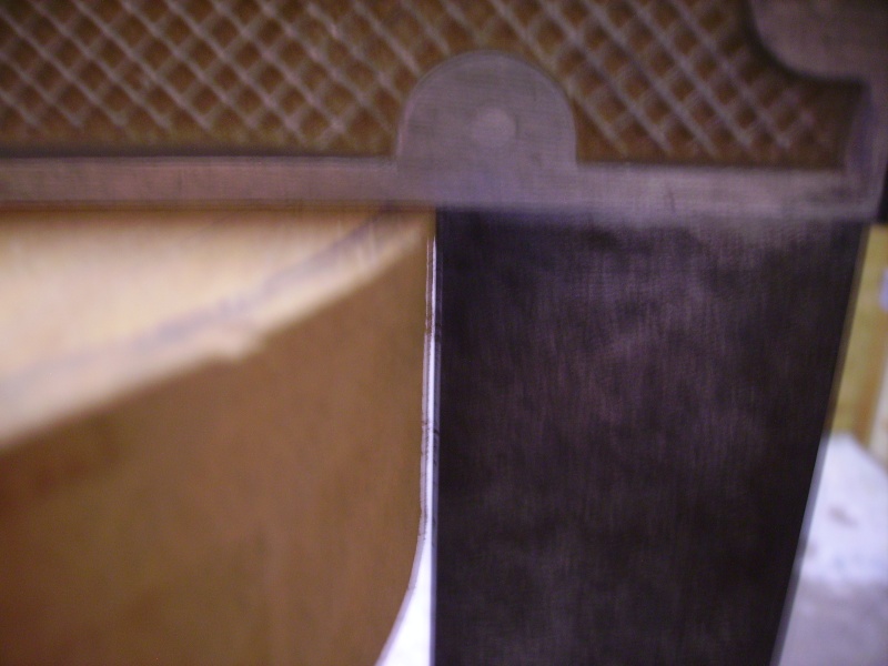

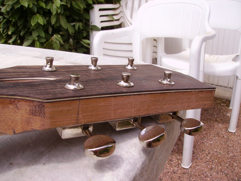

opération j en ai fait caca dans ma culotte :xfiles:
perçage des mecas :| qui sont sur une platine donc faut etre aligné tiptop :sm:
j ai tué le gabarit hier ! :fessee: en essayant
là c'est pas parfait mais pas trop mal :wink:
reste à finir l'accès au truss mais cet aprèm je fais la touche :roll: (ça m'enchante pas mieux)
