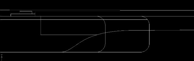

Je me suis re-penché sur le dessin après l'avoir laissé quelque temps.
J'ai donc enlevé la plaque de fixation du manche et je l'ai remplacé par des ferrules. J'en ai profité pour modifier la jonction corps manche pour une meilleure accessibilité aux aigus mais ça ne me va pas j'ai essayé plusieurs choses mais rien ne va.

Je trouve bizarre que ton manche soit complètement droit, c'est pas une connerie, mais généralement il s'épaissit avant la jonction corps manche pour devenir plat. Du coup, ça fait une amorce de courbure que tu peux continuer sur ton corps.
Exemple
C'est vrai qu'en vue de dessus, les deux bouts de corps ne demandent pas vraiment à se rejoindre mais bon, ça ne se voit pas, quand tu regardes une télé, c'est rectangulaire à ce niveau là
Exemple

Voila une chose que j'avais totalement zappé ! Je vais corriger ça. Merci beaucoup !

Salut tout le monde !
Mon deuxième projet étant bientôt terminé je me replonge sur ce projet, qui est je le rappel mon premier projet de guitare forme perso.
Voila la bestiole
J'ai un soucis sur la jonction corps / manche je n sais pas quoi faire, je n'arrive pas à trouver quelque chose d'harmonieux. Il faut que je retravil aussi la tête, j'ai piqué celle-ci de la mattocaster.
Si vous avez des remarques , suggestions ou autres allez y.
Voila la bestiole

peut être une tête genre Lag, elles sont jolies et sont conçus comme la tienne.
En arrondissant un peu, garder le bout de ta tête avec un épaulement comme celui là, ça peut être sympa

Je suis pas trop emballé par la forme en générale, par contre j'avais déjà pensé à un épaulement comme celui-ci.
Sinon je me suis replongé sur les plans et au lieu de faire avancer le schmilblick je l'ai fait reculer.
Voici à quoi je suis arrivé : Sur le 1er plan rien n'a changé, j'ai juste retravailler la jonction corps / manche.
Sur le second j'ai modifié le bas de la guitare au niveau de la corne pour un meilleur accès aux aigus et j'ai mis une tête en 3*3.
Plus je réfléchi pour supprimer des problèmes et plus j'en trouve ! :gr3:

Bah la deuxième est une LP like, pis à force d'attendre la 1ere ressemble au projet de LGDA :mrgreen:
Deux solutions que je vois qui peuvent arranger ton problème de manche, soit coller avec un bout de talon qui plonge sous le micro neck pour gagner en surface soit visser avec seulement 3 vis (je l'ai fait sur une basse avec inserts + vis métal M6, pour l'instant pas de soucis). Ça se faisait dans le temps avec des vis bois, là c'est tout de même mieux et du coup la vis avant tu peux la mettre en haut, ce qui te donne plus de latitude pour la forme de ton talon vers les aigus
edith me dit que si mettre seulement 3 vis te rebute, tu peux aussi visser avec le talon qui plonge sous le micro manche

Après reflection je vais rester sur le 1er plan car comme tu le dis le deuxième est une Les Paul like et puis d'abord c'est le projet de LGDA qui ressemble au mien Nah !
Et pour la jonction corps manche je partirai sur 3 inserts avec 3 vis.

Tu as la primeur de la publication en effet
Sur mon dessin il y a la place pour mettre 4 vis (j'ai fait les deux hypothèses, coller ou visser)... donc ça doit être possible sur le tien aussi.
Elles sont simplement un peu plus rapprochées que sur une strato.
