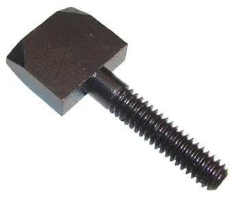

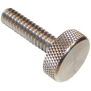

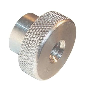

La réflexion est grande même si ça ne se voit pas. En clair j'hésite sur la méthode de fabrication du chevalet. :siffle:
pour l'instant j'ai 2 pistes :
- soit utiliser une vis à main de ce type
Image ou Image
- soit utiliser un écrou à main de ce type
La vis à main suppose de fabriquer une pièce à partir d'un boulon carré (pour ne pas qu'il tourne sur lui même) pour bloquer la boule de la corde.
Ça semble faisable avec quelque chose comme ça :
L'écrou à main nécessite aussi de fabriquer une pièce à partir d'un boulon à tête carrée.
Peut être plus facile de percer un trou pour bloquer la corde dans un boulon de ce genre :
Image ou Image
Bref, pas facile de se décider surtout que les pièces sont pas faciles à trouver à part sur le net (et encore sur des sites étrangers -qui proposent le choix inch/métrique-).
L'objectif est de ne pas trop galérer et d'avoir quelque chose de fonctionnel et qui ne fasse pas "bricolage". :sm:
